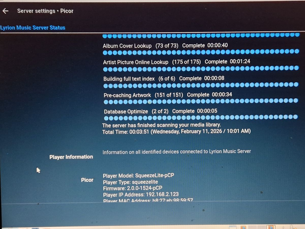

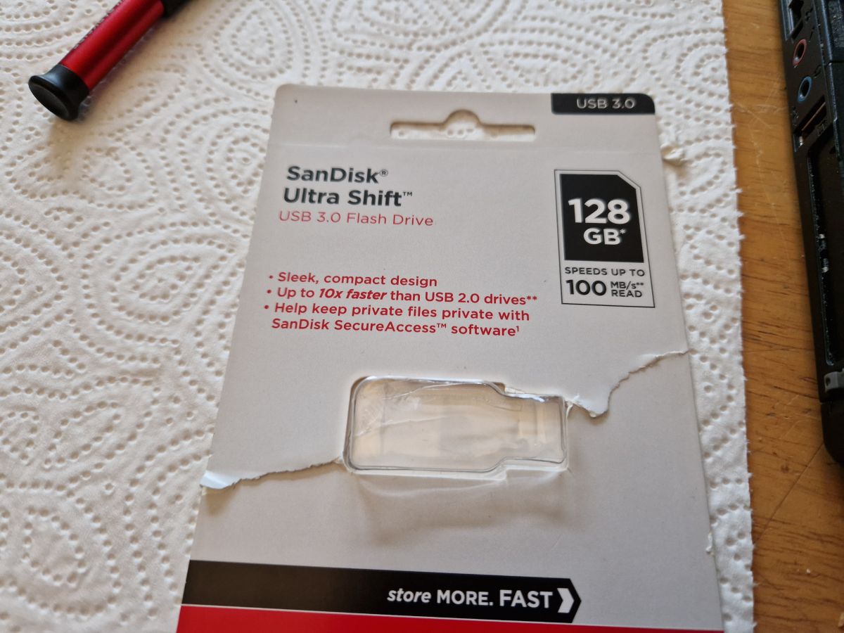

Tam w tym sklepie gdzie kupiłem cyca Philipsa to ugodowe chłopaki i obyło się bez drastycznych scen :)  Zobaczyłem nawet całe pudełko zwrotów z wszelkiego rodzaju >Philipsami<  gdzie na obrazkach pisało jakie to są zajebiste.
   Kasę oddali i zaproponowali żeby wząść na próbę Sandisk z jakiejś nowej dostawy.   Wprawdzie Made in Malaysia-  niby blisko katayu ale co zrobić.
Nooo i pomimo tego że on na papierku o połowę wolniejszy to do pełna tankował z pięć razy szybciej od philipsa i co najważniejsze nie zdechł potem, zeskanował się też o wiele szybciej.   Poza tym na nim zapisane oprogramowanie firmowe typu >  fdisk   do instalki na kompa.
Dobra-  zobaczy się jak długo taki bieda dysk dla pCp pociągnie .
Tak więc jest jakaś szansa że coś normalnego i bez chińskiego przekręciarstwa da się kupić.

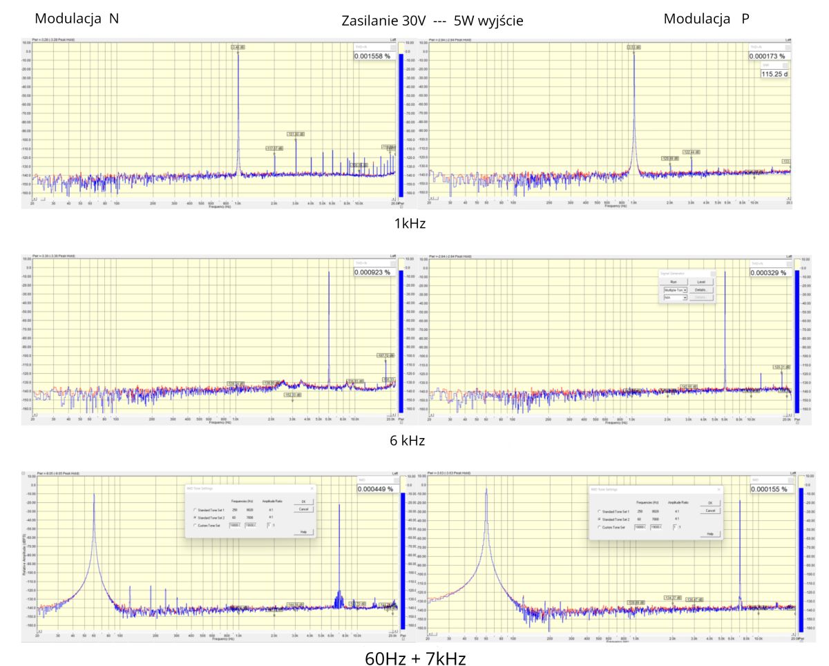

 Dobra :)   Sprawa się wyklarowała.
   Dapik Cyrus dostanie taki wzmak:
 Tzn.  dwa takie :)   Nie są idealne ale na jakieś zwykłe McIntosh-e   i podobne  styknie.
Będzie po 100W z ogonkiem na kanał/   Można w razie potrzeby na ciężką bitwę podkręcić do -hmmm-   bydzie jakie 250W na kanał.
   Radiatory będą potrzebne albo jaka dmuchawka jeżeli ma pójść na cały gwizdek.
