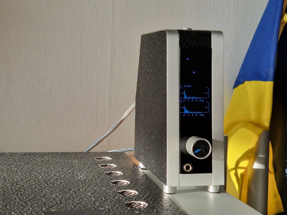

Sprawy mają się tak że Dapik strzelił lekkiego focha, może zawstydził się?
Generalnie to moja wtopa-  pCp odpalony na nówce karcie- muza na nówce cycku Philipsa-  oczywiście koło Philipsa to nawet nie leżało heheheh  i zrobiło wszystko krzaka.   Nie takiego absolutnego bo trochę działało :)  na początku.
  Tak więc z McIntosh DS200  Dapik Cyrus  -przegrywa :(   Ale nie do końca bo w kategorii>  Arleta Franklin  i o dziwo  Billy Idol to zasadniczo łeb w łeb i rozróżnialność to odgadywanie.
   Wnioski które mnie osobiście padają na oczy czy też uszy to że:
   W jakichkolwiek Dac  czy streamerach i innych dap-ach to grubo mówiąc wsio ryba jaka kość samego przetwornika.
Jeżeli już je oceniamy to oceniamy w zasadzie same ich interfejsy i prawdopodobnie ten który ma najlepszy to wygra.  A czy tam AKM, Sabre czy inny CS to pryszcz.
  Właściwie to dlaczego mnie to zdziwiło to nie wiem.   Mam już kilka dac na chacie i zauważyłem że ten sam przetwornik brzmi >  różnie<  w zależności od interface.
   Jak by nie było interface to podstawa.   Gdy słaby to żaden Sabre czy AKM mu nie pomoże.

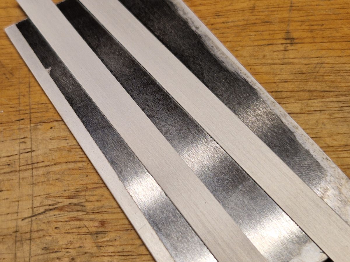

No i całkiem dobrze ta bieda anoda wyszła :)
  Wprawdzie to nie twarda i gruba elekrolityczna a chemiczna i miękka,  jednak ma zaletę że można obok garnka to zrobić.   Poza tym zalety jak prawdziwej.   Można przed lakieram zabarwić, walnąć napisy itp......   W sumie chyba kupię sobie mały laser bo po lekkim barwieniu robiłoby się fajne napisy wprost na obrobionej powierzchni.  Jeżeli jakiś słaby barwnik wziąć który potem utlenimy to już całkiem koszernie byłoby.  Ew.  poszukać starą drukarkę HP,  zapomniałem numer,  miałem taką ze 20 lat temu.   Mogła drukować w ograniczonym zakresie nawet na blachach.   Taki prowadnik był na wałek i jakiś wydruk czy obrazek do bodaj 7 cm wysokości mogła robić na płaskim.
  Oczywiście żadnych wiatraczków nie będzie.  Zaplanowane wzmaki do 100W wygaru  mogą pracować bez chłodzenia.   Oczywiście na wszelki wypadek trany będą w kontakcie z obudową.

19-02-2026, 23:57
Wszystko fajnie ale to nie jest anodowanie tylko trawienie, czyli proces zmatowienia powierzchni aluminium tak aby przypominała anodowaną. Niestety nie zabezpiecza to przed utlenianiem ani nie utwardza powierzchni. Co prawda uzyskany efekt wizualny jest w miarę zadowalający jednak powierzchnię zalecałbym zabezpieczyć lakierem bezbarwnym w sprayu...
Nieco więcej o tym procesie: https://e-bsw.blogspot.com/2013/08/panel.html

20-02-2026, 12:08
Oczywiście masz rację :)   Nazwanie tej reakcji anodowaniem to błąd bo nie tworzymy twardego korundu na powierzchni aluminium.
  Niemniej takie >bida anodowanie jest całkiem spoko wizualnie i po zalakierowaniu - ujdzie.   A kto wie czy nawet nie jest ładniejsza jeżeli lubimy biały oddcień.   Produkt reakcji w wodzie nie zdąży się całkowicie rozpuścić i zostaje go trochę na powierzchni samego aluminium.
   Podobno bardzo białą powierzchnię pozostawia trawienie w słabszym roztworze ale z dodatkiem aspiryny hehehehe.   Woda traci zdolność do rozpuszczania tego cztero-hydroksy-glinianu ?   Tak chyba trzeba go nazwać bo reakcja to
     2Al + 2NaOH + 6 H2O → 2 Na[Al(OH)4] + 3H2↑      dużo wodoru jak widać na końcu.
Jeżeli o mnie chodzi to szkoda że wojna jest i ruskie napadli na Ukrainę.   Wcześniej w Obi  było fantastycznej jakości ukraińskie , anodowane aluminium.   Grubaśna warstwa, równa,  twarda jak diabli i nawet gwoździem nie szło tego zarysować tym bardziej że stop samego alu też był mocny a nie takie amelinium jak teraz.   Badziewne że strach a samo anodowanie też paskudne.
