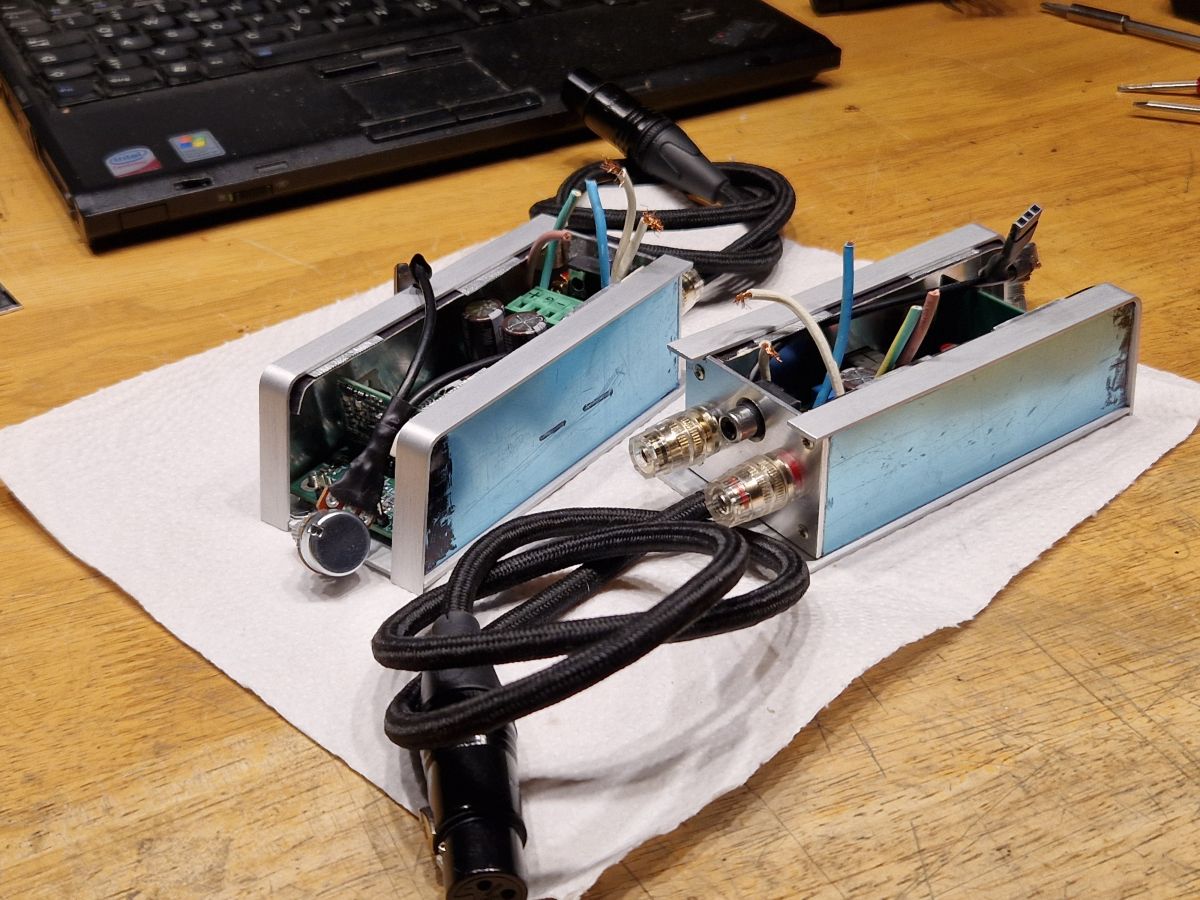

  No ale zrobiłem nowe tylne panele pod zmodyfikowene wyjście z ogonem hehehehe.   Trzeba będzie dzisiaj skoczyć na chwilę do audiofilskiego OBI  i kupić, jeżeli będą , te takie przelotki osłonki na kable i może jaki fajny kabel trójżyłowy po 0,5mm.   Taki przekrój powinien uciągać spoko a może trafi się bardziej miękki niż dotychczasowy.   Grzebałem w starych śmieciach w poszukiwaniu jakiego fajnego lejącego kabla typu tych od żelazka-   niestety nie mam :(

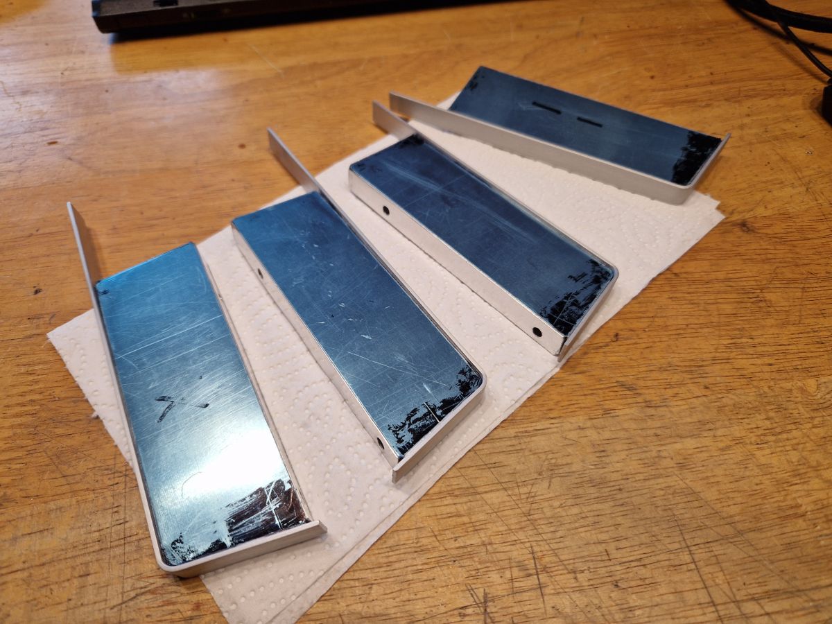

    Przez moje niezorganizowanie trzeba było dorobić nowe boczki, o kilka milimetrów dłuższe.    No bo kurna w środku tak ciasno wyszło że kable już mi się nie mieściły.
  Dlatego takie radykalne rozwiązanie.
    Możliwe jednak że stare boczki przypasują na pudełko dla zasilacza jeżeli zdecyduję że też będzie miał stać na widoku zamiast wisieć gdzieś na kablu za szafką.
   nowe boczki

Chwilkę dłunąłem.
  Ogarnąłem mniej więcej nowe, zmodernizowane obudowy i ćwiczebnie zmontowałem sprawdzająco.
     Mam jakąś taką przywarę że za krótkie końcówki kabli zostawiam i tym razem dobrze że za długie zostawiłem hehehehhe
 Wyszło że takie są OK.
   Poza tym to sygnałowy kabelek nawet za długi o parę centymetrów i postanowiłem że go ciachnę.   Nie teraz, na samym końcu gdy już pozycję potków ustalę na amen w pacierzu.   Niby mógłbym pętęlkę zrobić ale poza programem postanowiłem jeszcze dodać radiator.   W sumie taki ciepłowód :)  jak by nazwać, żeby tranzystory kluczy miały kontakt z obudową.
   Wprawdzie konstruktor nie przewiduje chłodzenia i jest oczywiście kontrola temperatury, ale chłód tranzystorom wskazany :)
    Temperatura >stop <   dla nich ustalona na 72 stopnie.   Wprawdzie ja je podgrzałem do 40 pare, ale do full power jeszcze trochę zostało na ćwiczeniach :)
