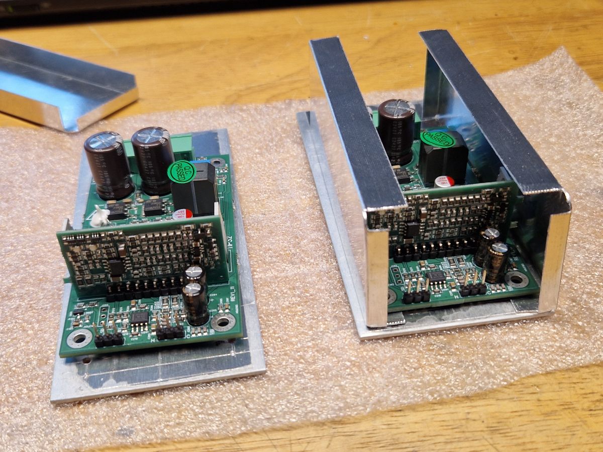

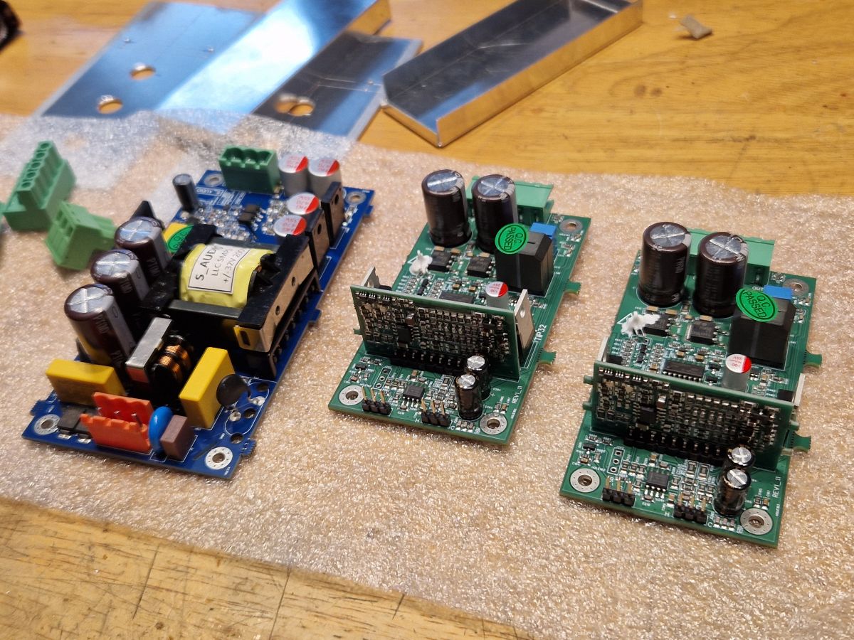

Przed chwilą przyjechały wzmacniacze :)
    Zatem, zabieram się za robotę hehe

Jak widać to nie będzie ważyć 20kg, więc się nie liczy i nie będzie grać :) :)
  • 3343 / 1962
20-02-2026, 19:56
Małe może oznaczać sprytne :)   To jest, hmmm, jak mały dron niespodzianka do polowań na czołgi.   Poza tym w ostateczności mogę dodać do kompletu spory himalajski kamień, wiadomo że audiofilski przecież.   Kurna, nie wiem ile waży dokładnie-ciężki jak diabli.  Wiem bo taczką wiozłem :)

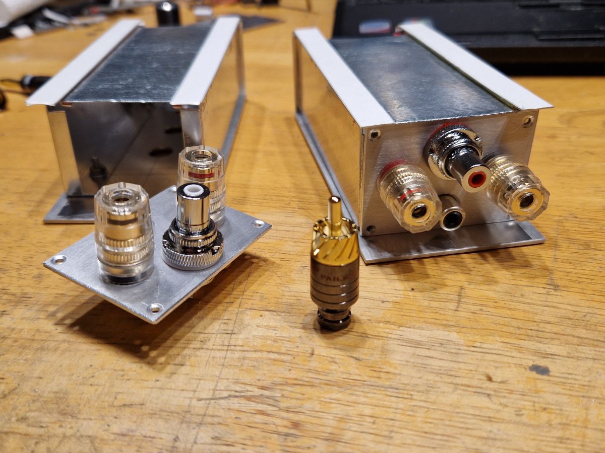

Troszkę dłubnąłem i wykombinowałem jak na obrazku
No i szarpnąłem się na odrobinę hiendu :)   Ten konektor taki ładny i błyszczący to niby rodowany jest.   Kiedyś mnie diabli podkusili i kupiłem takie.  Jedyną zaletą to trzeba przyznać że pole kontaktu , szczególnie ze środkowym pinem jest bardzo duże.  Trzeba przyznać że kontakt jest atomowy i na mierniku wygląda jak lity kabel.    Postanowiłem więc użyć tego cuda jako gniazdo zasilania :)
   Jakoś przeżyję to że palnikiem trzeba grzać żeby jakiego druta dolutować bo masa tego ustroju jest iście audiofilska :)
