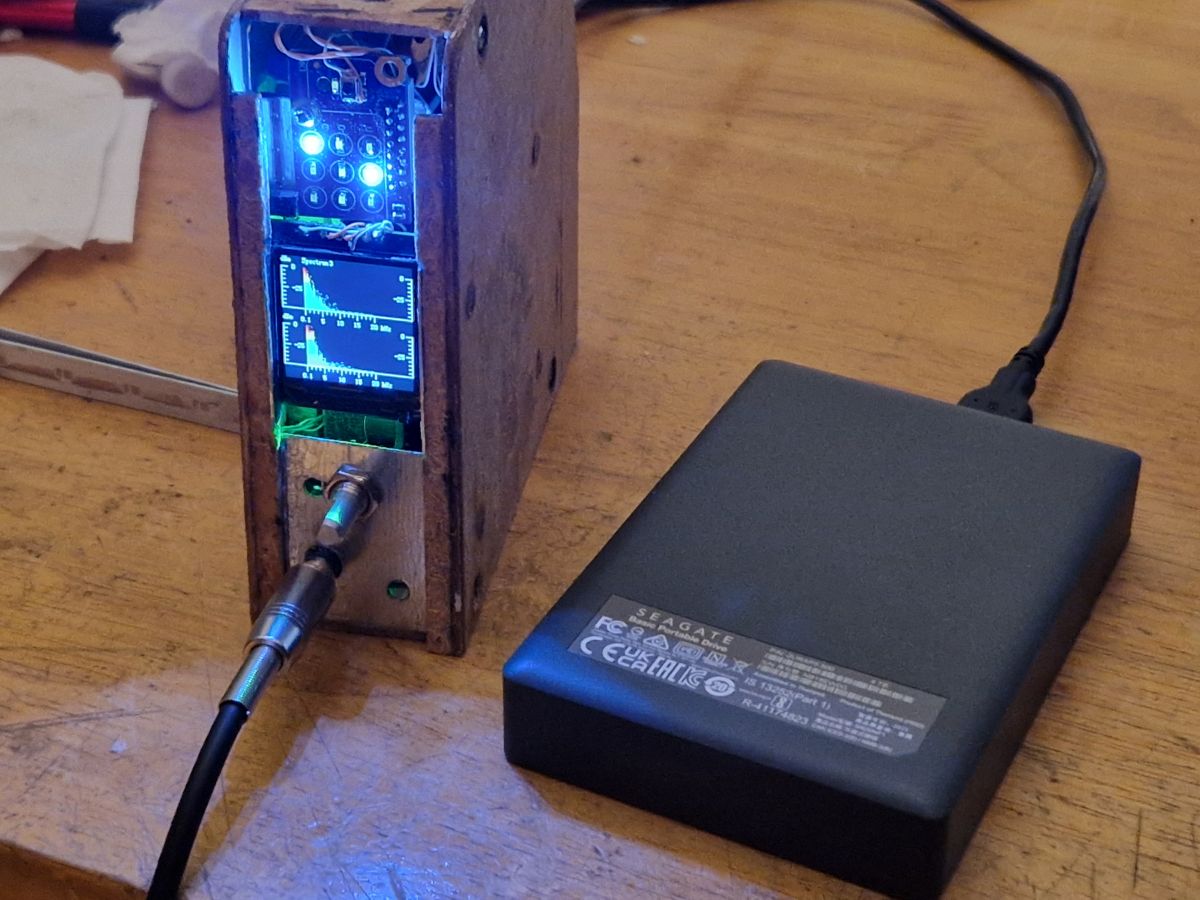

Pod wpływem posianych wątpliwości hehehe   zrobiłem szybki test.
 Dapik nie zdechł :) i  wszysko ładnie brzęczy.

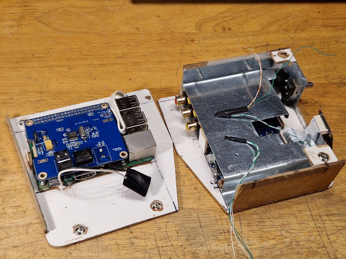

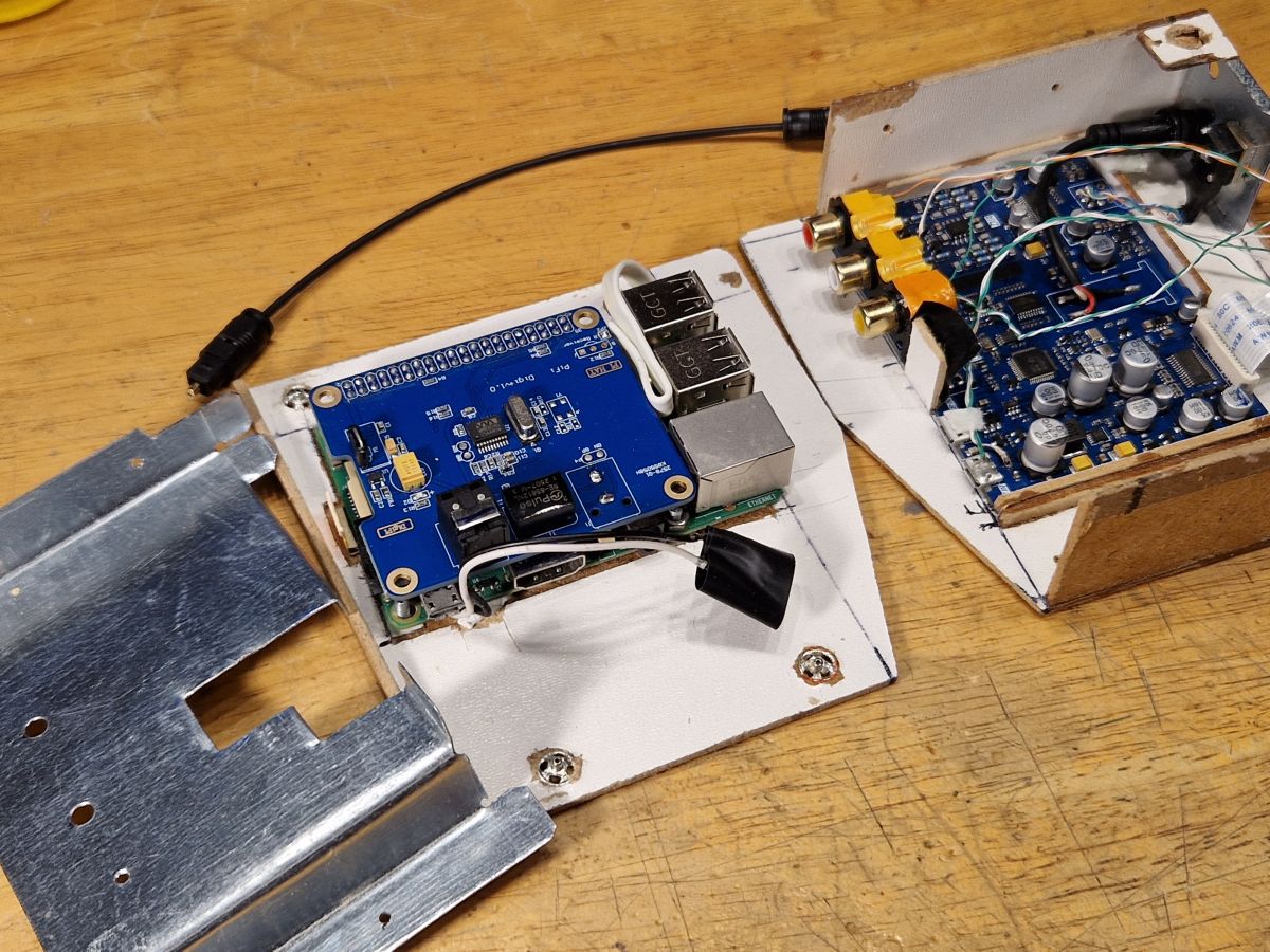

   Oczywiście go kończę i kończę i skończyć nie mogę.    Min.  dlatego że on to improwizacja całkowita- wszystko dobierane w locie itp...    No i walnąłem się bo nie wziąłem pod uwagę grubości szybki i trochę jakby przestało pasować gniazdko słuchawkowe.   W sensie za głęboko siedziało i nie wszystkie słuchawki były w stanie wpiąć się w nie z > zatrzaśnięciem.
Trzeba było trochę rozdłubać i przestawić.   Przy okazji porysowałem przywalone już do boczków metalowe liswki -kurna nooo :(
Nic to-  szlifa walnę na nowo.
