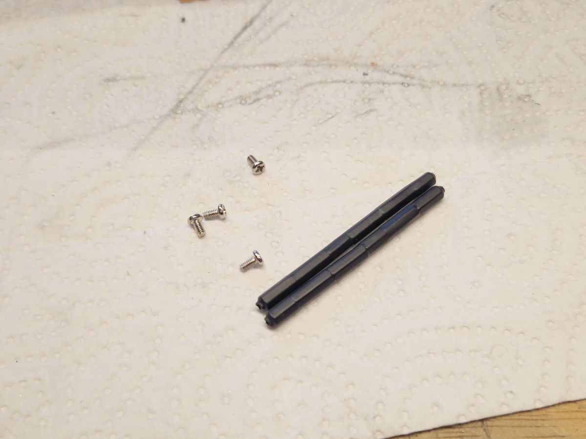

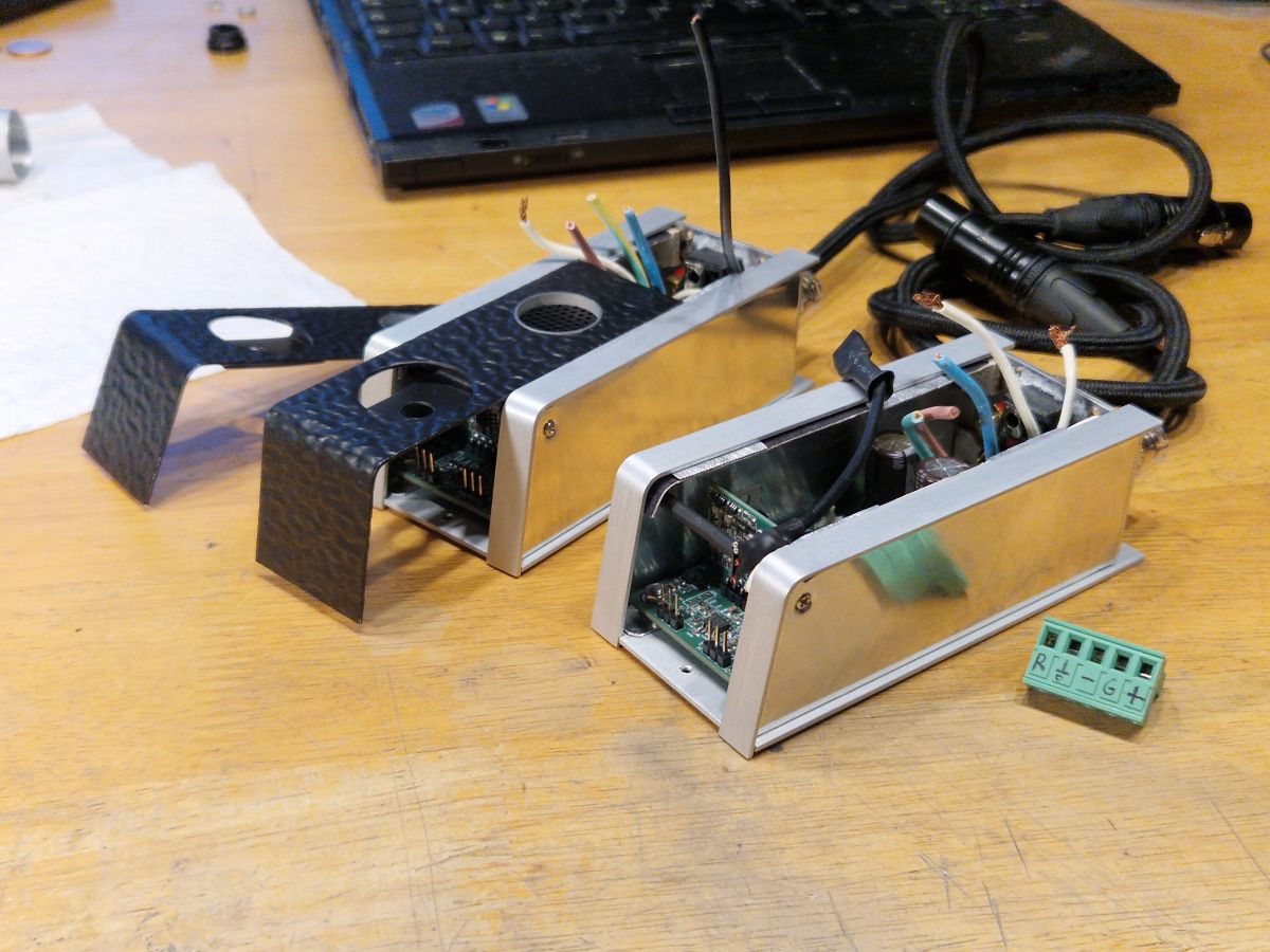

Odrobina czasu z rana i zabrałem się za dekielki :)

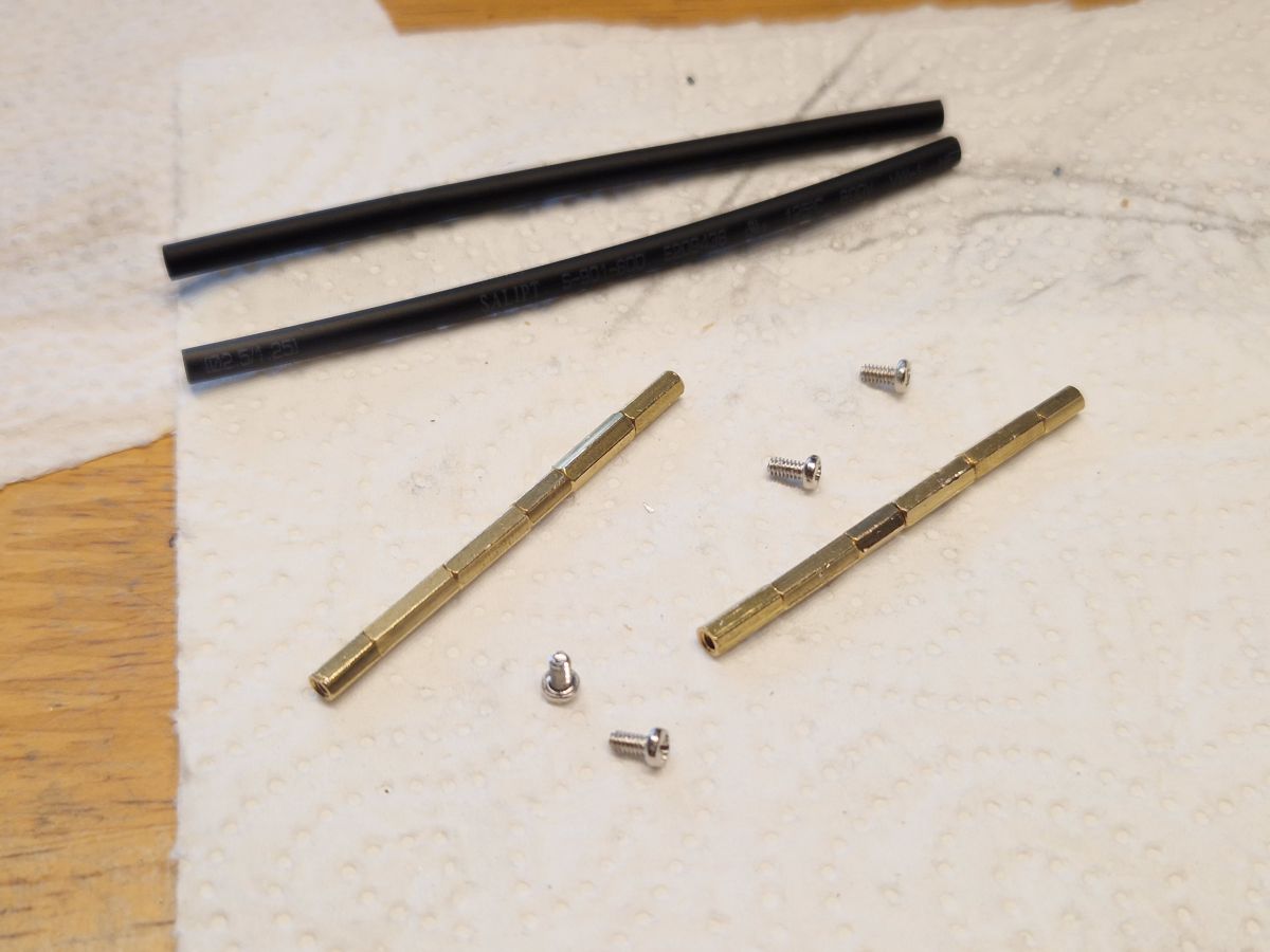

Kolejny ranek :)

Jak mi się podoba Twoja praca z metalami. Coś pięknego :)

13-03-2026, 10:07
 Dzięki :)
   No ale uważać trochę trzeba, sprawdzać czy czegoś nie przeoczyłem -   a bywa dosyć często hehehehehhe
  Jednak tym razem udało się-   potki siedzą gdzie trzaba i nie ma kolizji
    Teraz do roboty-  może po południu ogarnę fajne gałki do kręcenia

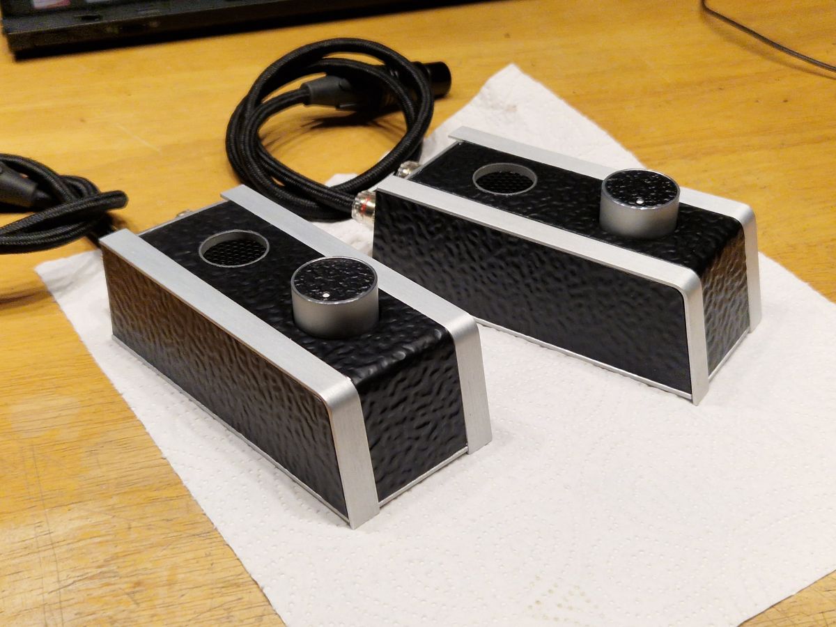

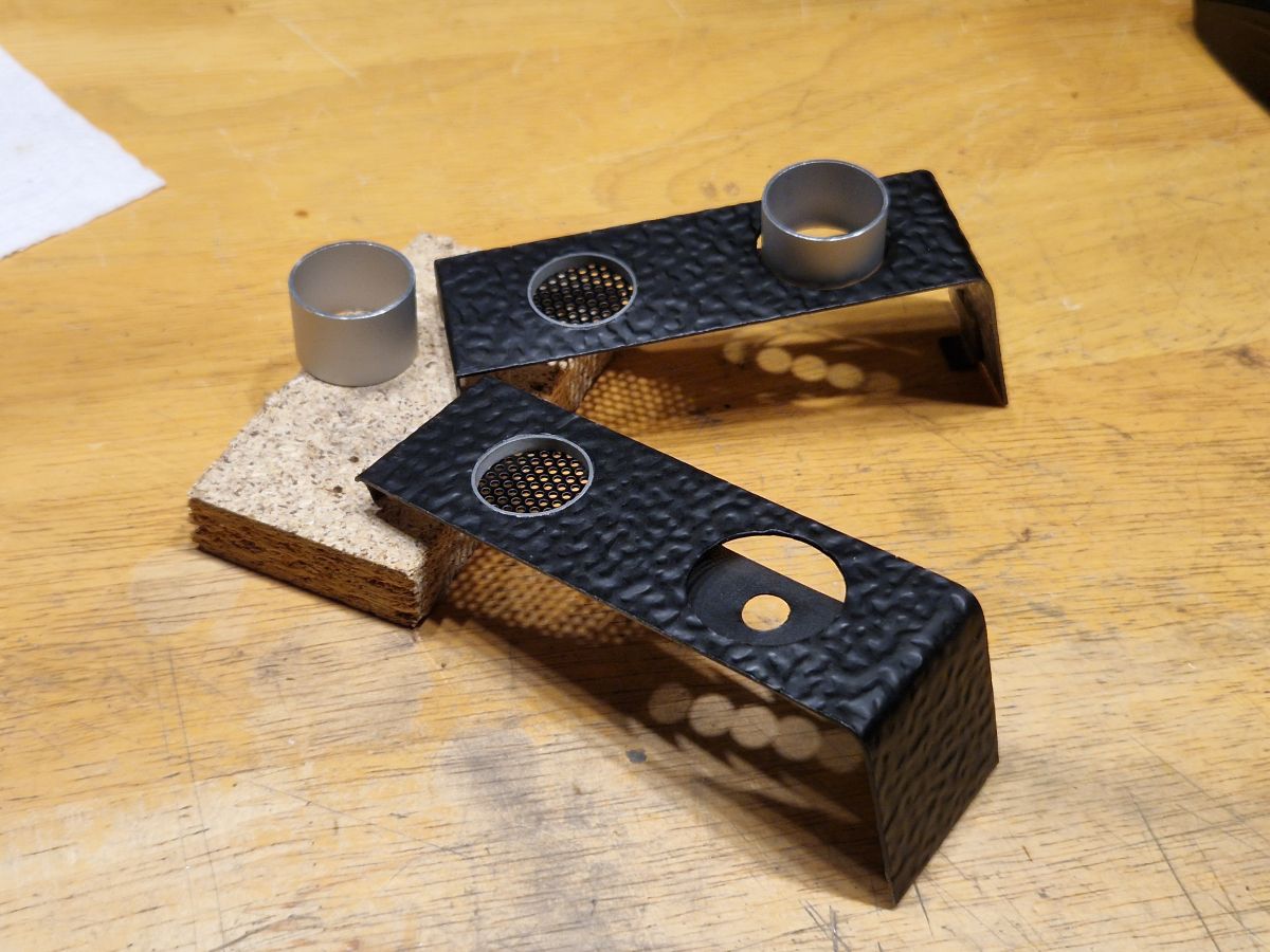

Znowu mały kroczek do przodu.   Gałek wprawdzie do końca nie zrobiłem bo w sumie dzieci nie płaczą hehehe.   Za to materiał przygotowałem i blaszki dekielków w zasadzie ogarnąłem na wyjściowo.  Stwierdziłem że dorobię wentylację chociaż jest zbędna i te dwa czy trzy waty ciepła na krzyż to samo puzderko z powodzeniem wypromieniuje-   jednak skoro ma stawać w szranki z 50-cio kilowym żelastwem heehhe, to niech udaje że w razie W ma czym dmuchać.
 Nawet pomalowałem a to amelinium jest i sie nie maluje przecie.   No ale ja tam nie mam przesądów i pomalowałem.   Teraz niech farbka utwardzi się fajnie.

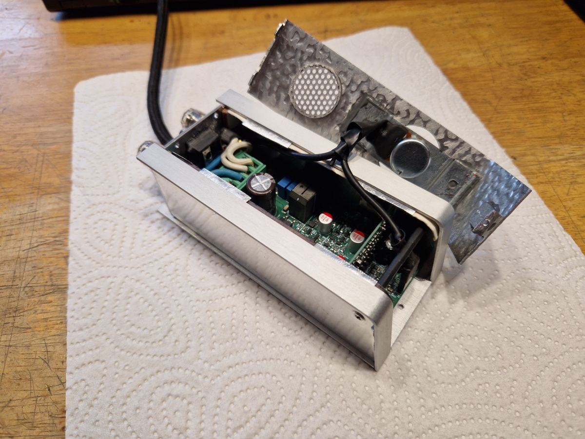

Noo,  powoli pudełeczka zmierzają do zakończenia ich budowy.   Zostało dokręcić konektor na płytę wzmacniaczy i dolutować potki.
    Potem to podłączę i zobaczę czy nie wybuchnie.   Na wszelki wypadek robię przerwę na piwo,  żeby nie pomylić który kabel gdzie wkręcić :)

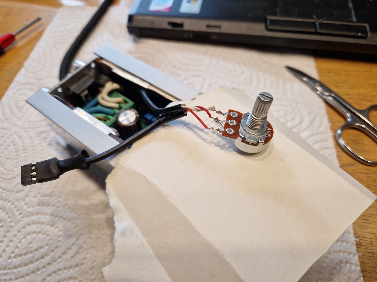

No i coś nie tentegesowuje mnie się :(
  Zostawiłem na noc żeby sobie grało -rano wstaje i sie patrze-  znaczy słucham-   no i nie słyszę lewego wzmacniaczyka.
Sprawdzam lamki i żadna nie świeci0   spoko to dobry znak hehehehe
  Bo zrobione tak  że gdy coś nawala to świeci a tu wszystko OK.    Gdzieś wcięło sygnał po drodze od RCA  do pinów wzmacniacza.
Albo ten potek zdechł w nocy albo gdzieś kabelek się odwalił po drodze i trzeba sprawdzić teraz.
Ed>
  No i kurna, ten audiofilski potek zdech :(
Echhhh-    rozpruję go i może coś wykombinuję.   Tak jakby na tych zaprasowanych blaszkach kontakt z bazą stracił

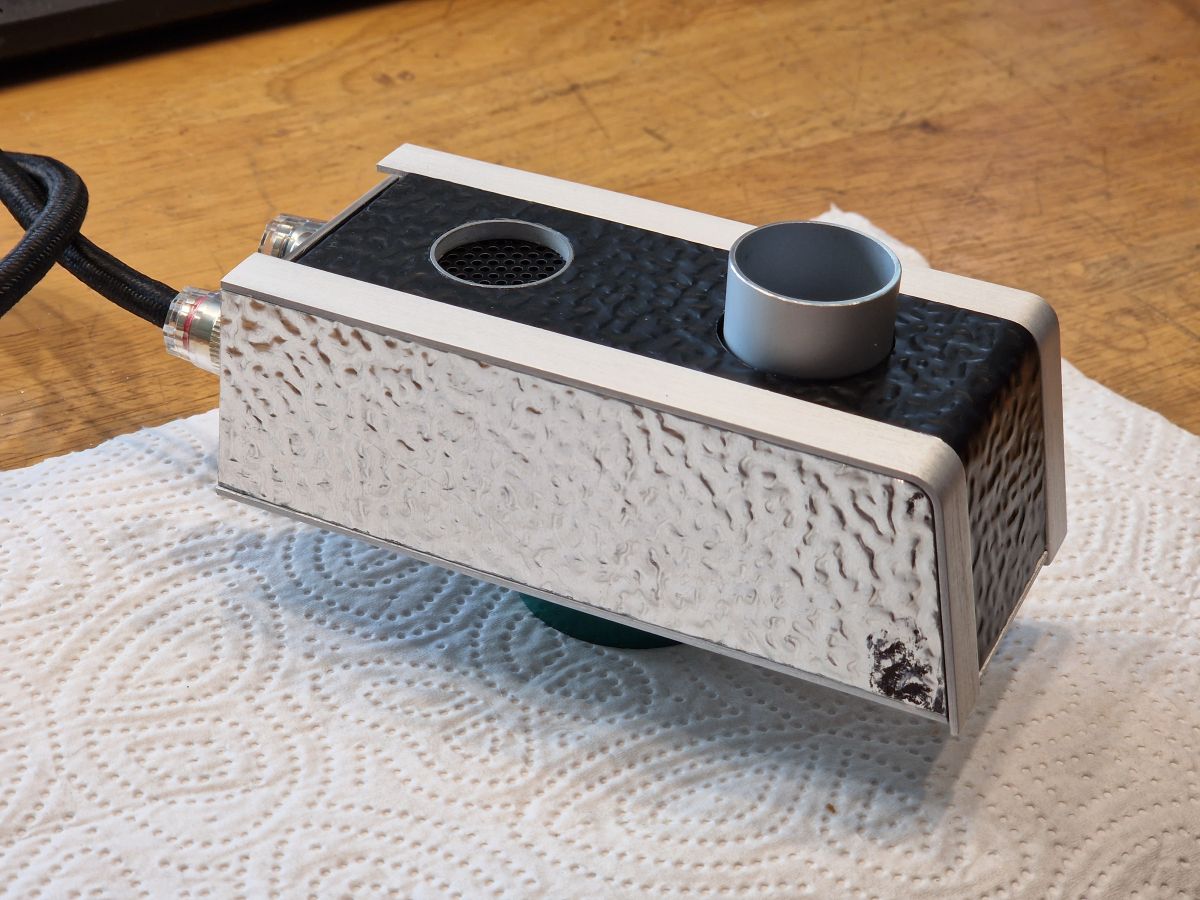

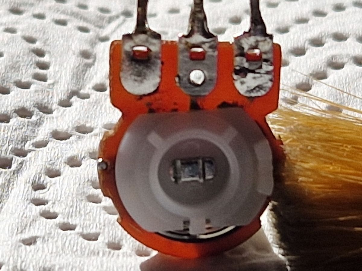

Jakość prawdziwie audiofilska.   Przeczochrałem pędzelkiem żeby zobaczyć co i jak i jak widać zmiotłem ścieżki hehehehehehe.
  Jprd.........   akurat drugiego nie ma.   Gdzieś miałem naprawczą ścieżkę w płynie-  jeżeli znajdę to domaluję.
Ale i tak trzeba będzie zamówić z 10 sztuk -  może wybierze się sprawny hehehehe.

Nie nooo, co za pechozol.   Chyba najgorszy potek z całej serii mnie się trafił.  Ratunkowa płynna ścieżka nie trybi -  chyba ze starości szlag ją trafił.   Nic to,  zamawiam z 10 takich samych i selekcję zrobię .

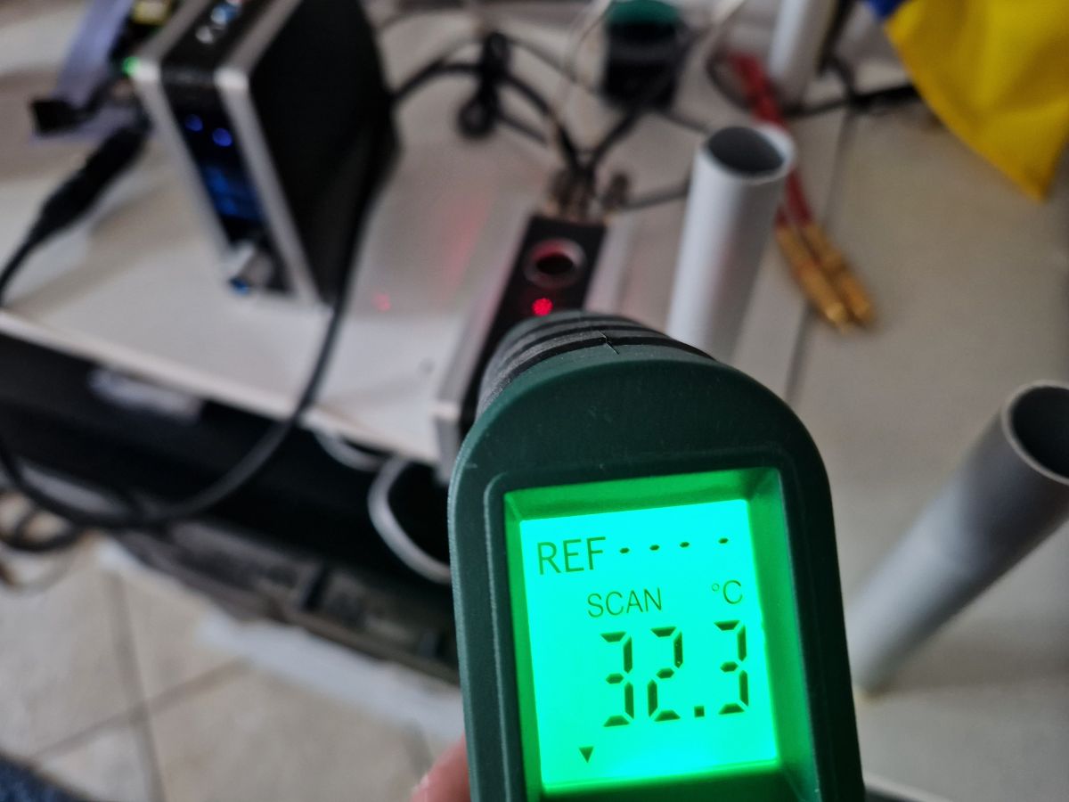

  Tymczasem grał sobie ten drugi z dobrym potkiem w dalszym ciągu.   Zmierzyłem jak mocno grzeje się obudowa przy takiej mojej normalnej głośności odsłuchu.   Tj...  raczej niewielka moc -  nic póki co nie wskazuje na problemy i mały okazuje się zimnym draniem :)
   Co nie oznacza że przy rozkręceniu mocy nic się nie dzieje.   W terminologii angielskich synoptyków należałoby tym małym nadać jakieś żeńskie imiona.
