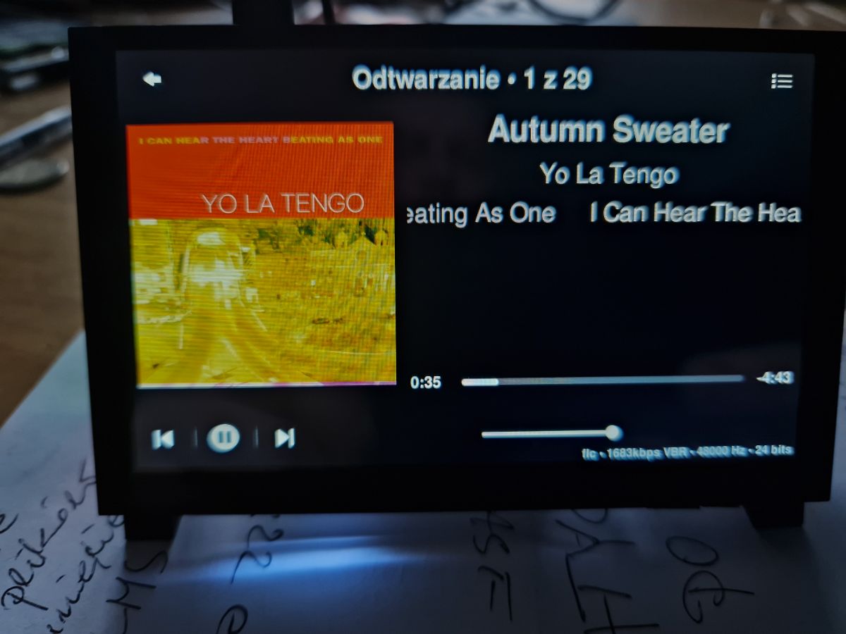

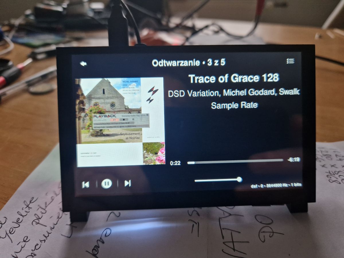

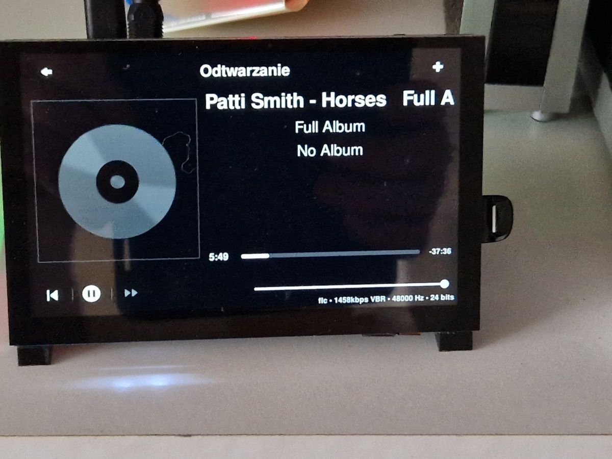

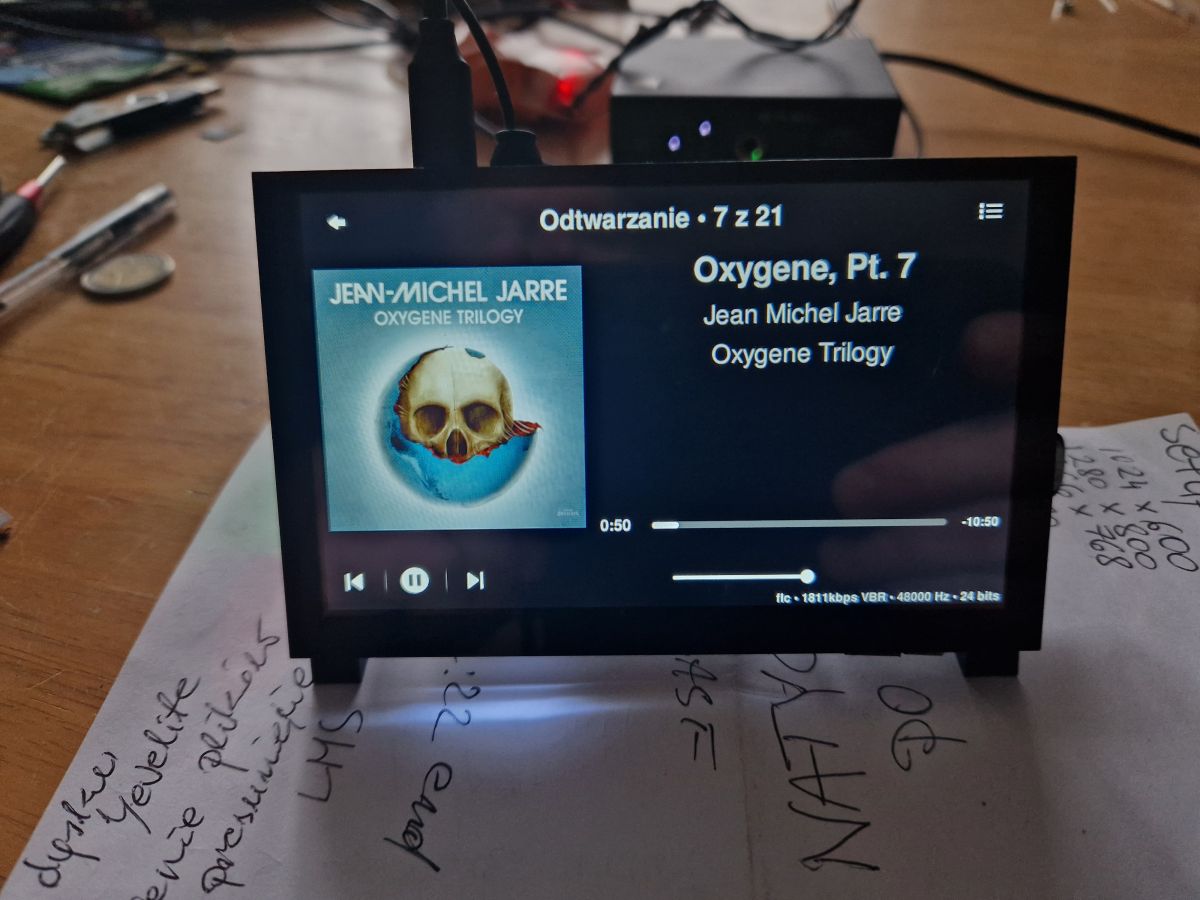

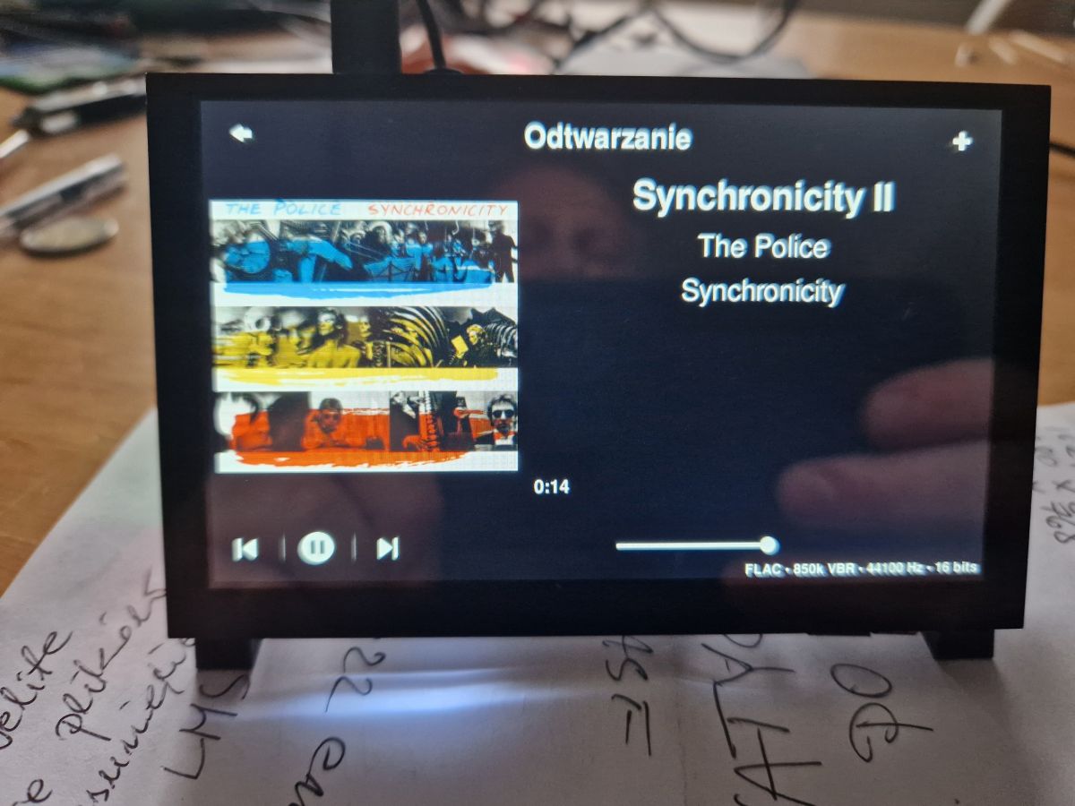

Pan Krzysztof  :)   Gdzieś tam na którymś obrazku wcześniej widziałem że u Ciebie na pulpicie pCp wyświetla parametry pliku.   Znaczy że to jaki flac i częstotliwość próbkowania itp.
   Co to trzeba odptaszkować w ustawieniach żeby to info było ?    Jakaś pomroczność mnie naszła i nie widzę tego w opcjach :(
  • 1943 / 6163
21-07-2025, 12:25
Wersja Jivelite VIS sama to wyświetla, nic nie konfigurowałem specjalnie z tej okazji.Dla radia internetowego też te dane wyświetla.
