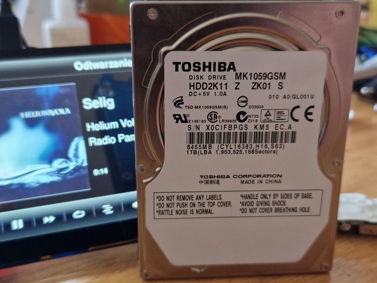

   Jednak nie usiedziałem i po szufladach poszukiwałem materiałów konstrukcyjnych na pudełko.   W sumie to wszystko może odbyć się bezinwestycyjnie i wyłącznie przy użyciu zasobów zastanych.   Nie wiem tylko czy wymóżdżę z tego jakieś zgrabne puzderko,  taka łatwa do wydłubania i kwadratowa buda z dziurą na ekran to słabo mi się widzi.   Jakiś bajer powinna mieć hehehehhe
  Może jeszcze  piwko czy dwa,  pomogą?
   Tak przy okazji to nawinął się dosyć fajny dysk który do serwerka fajnie by przypasował.   Wystarczająco duży jak mi się wydaje.
Teraz właśnie siedzi podłączony w kompie i jest pakowany zawartością.
Kurna, nie wiem czy się dzisiaj wyrobi heheheheheh.    To w końcu nie jakiś przecinak ssd  a i w kompie magazynowy dysk również staroświecki.
