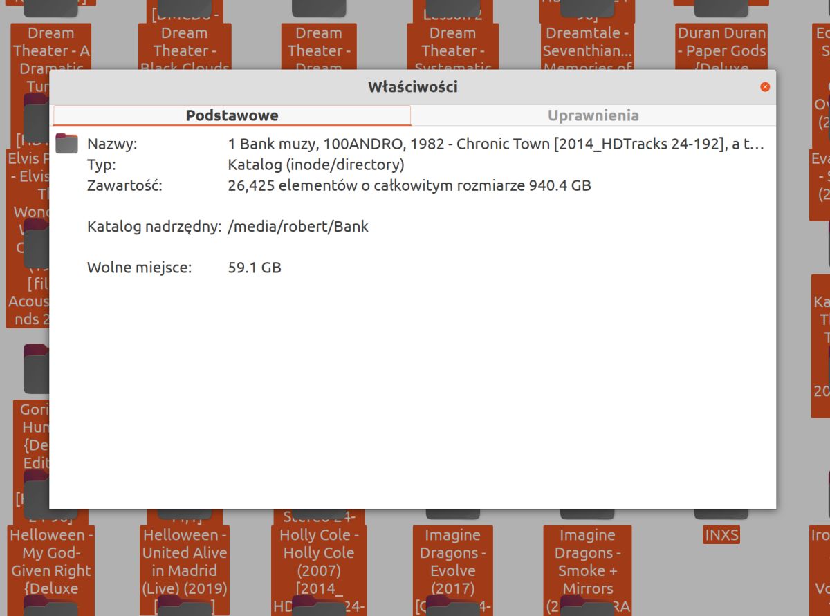

/----  o kurcze.   Dysk dla ew. serwera nakarmiłem muzą.   Właśnie skończył kopiowanie plików.
    prawie 15tys  od poprzedniego postu,  większość flac i WAW, odrobina malutka jakich innych mp3 czy wma.
  Ile to czasu ?
Praktycznie trzy godziny heheheh
  I tak niezły czas jak mi się zdaje.

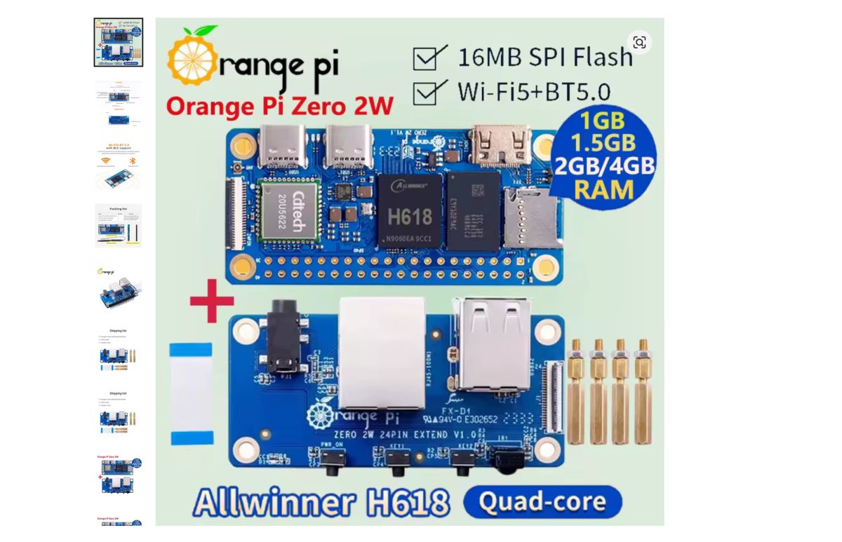

Nooo, fakt.   Takie rpi pico to trochę cienko.   Jednak takie rpi Zero z jakich nowszych to już byłby spoko komputerek jak mi się wydaje :)   Tam bajerów nie ma ale to co trzeba to tak na oko chyba jest.   Jakiś lan, wbudowane WiFi i Bluetooth czy cóś jest. Gniazdko USB też się znajdzie.   W sumie na szybkości tak sprawdziłem co tam z takich drobiazgów i np>
 Wprawdzie to nie raspberry ale orange pi.   Ma wszystko co trza a kosztuje na Ali prawie 5 euro.   Czyli pół paczki fajek hehehehehehe
    chyba zamówię dla jaj jednego.
Do tego jakiś dysk ssd wielkości jednorazowej zapalniczki i cały serwer może wleźć w ruską wtyczkę od gniazdka.   W angielską to na bank.
   W sumie to on drań mały może być mocniejszy od moich zabytkowych malinek 2 i 3 heheheheheh.   Z kompatybilnością nie ma problemów, już to przerabiałem i na moim pCp przecież czapka z wyjściem opycznym i podczerwienią.   Nawet za pierwszym razem udało mi się kiedyś trafić który sterownik z oryginalnych rpi brać.   Chińczycy tak nazwy dobierają że w sumie nie idzie się pomylić.   Zamiast typu  RpiHiFi  digi super2  napiszą  PiFi digi super2 albo jakie inne orange z przodu.

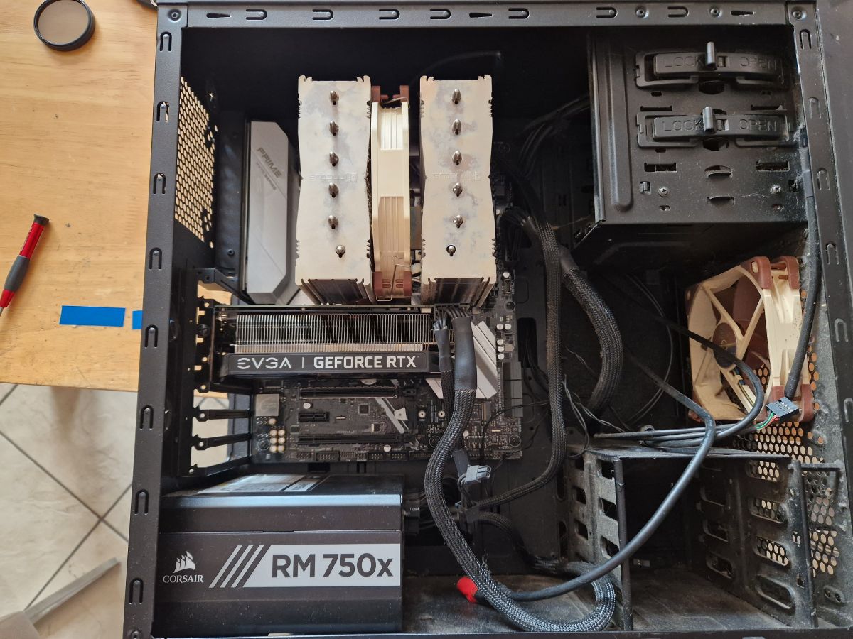

   Dzisiaj tak mnie to wszystko zaniosło w komputery.   Zacząłem nawet zastanawiać się czy zabytkowy komputer mojej latorośli nie przerobić na głownego stacjonara.   Nooo, ale popatrzyłem na to wszystko i chyba jednak nie.  Dla mnie to w dalszym ciągu machina o kosmos przerastająca mojego grata na jakimś zdechłym  Ryzenie 5.  Jednak ja żadnych filmów nie obrabiam, gry mnie wnerwiają itd...   W dalszym więc ciągu mój stary grat jest komputerem szybkim jak przecinak, w moim zastosowaniu.  System odpala od zera w jakie 30 sekund, bezszelestnie pracuje i prądu mało źre.   Jako ogrzewanie zimą to wcale się nie sprawdza.
   Zabytek w oczach dzieci wygląda tak:
Przerażająca machina jak do oglądania filmików na youtube heheheheh

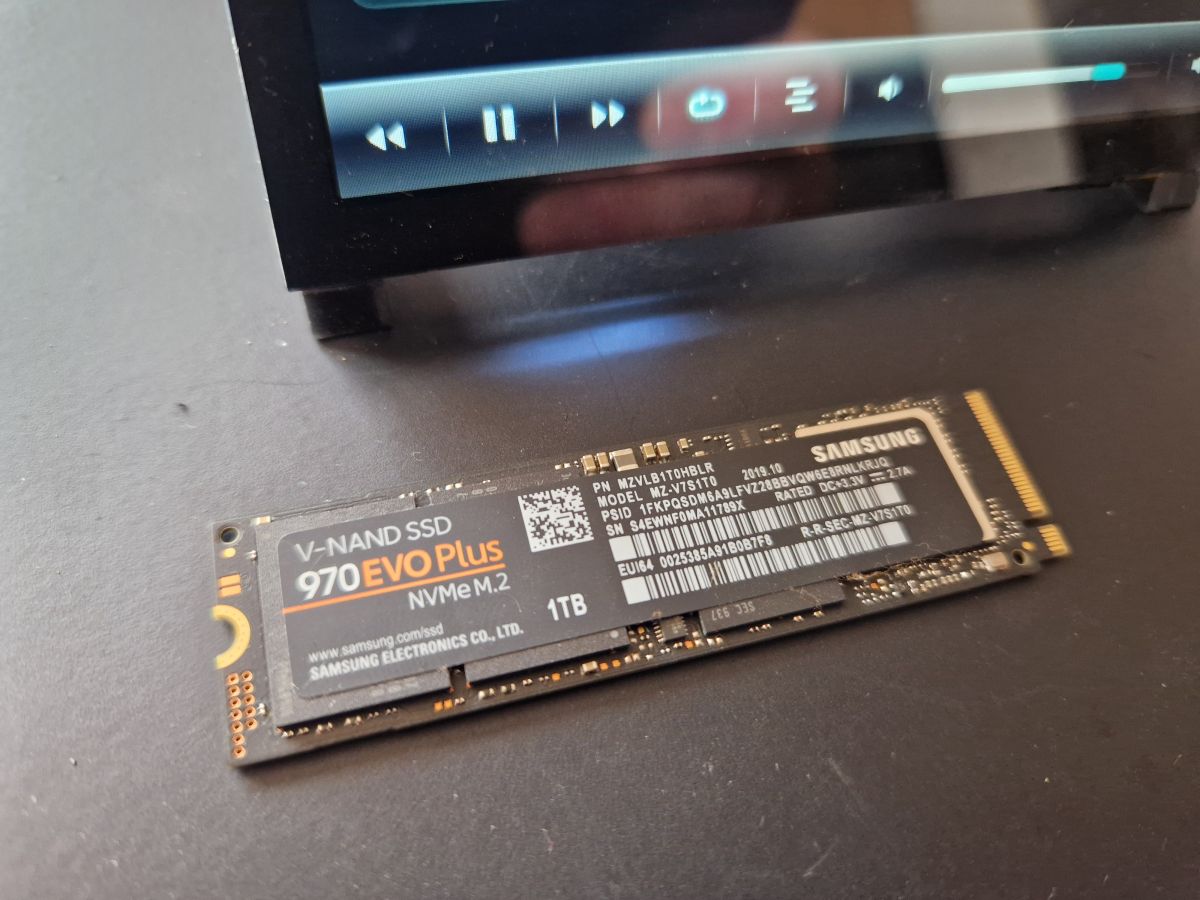

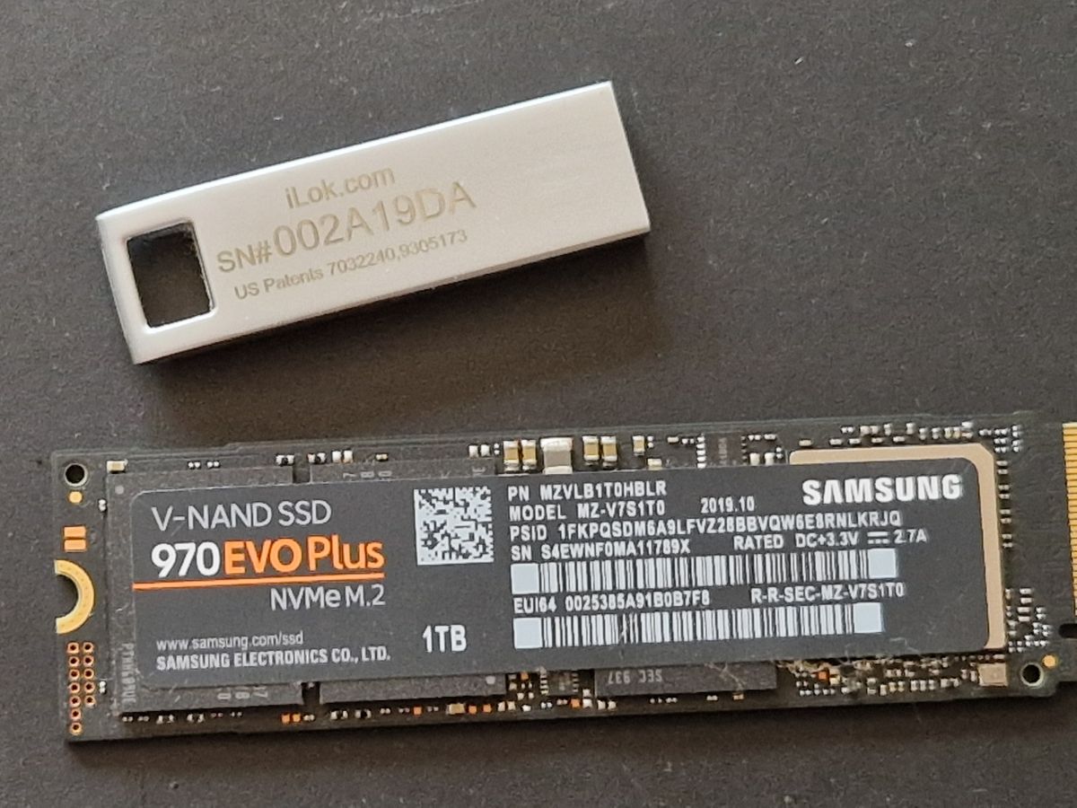

  Za to ze środka wydłubałem to:
 Był jeszcze ten klucz szyfrujący?   Na wszelki wypadek młodej należy zapytać czy na tym dysku nie ma czegoś ważnego.
     Bo jako dysk dla serwerka LMS on by mi przypasował znakomicie.   Jaką przejścówkę na USB i mam po kłopocie :)
