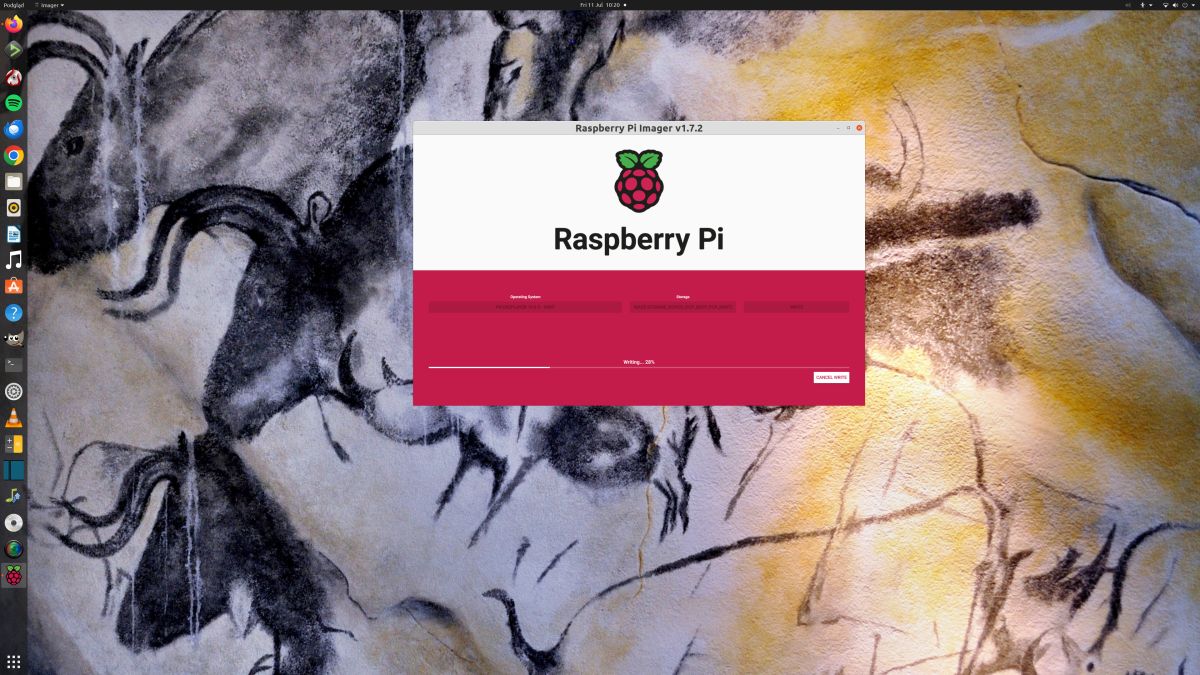

Instalacje tego robi się bezpośrednio z narzędzia Raspberry do wypalania na karcie pamięci.
Przy wyborze systemu operacyjnego jest sekcja do instalacji PCP.
Po wypaleniu i uruchomieniu PCP jeśli masz połączenie po kablu do sieci to dostaniesz info jaki to adres IP, z kompa obok wchodzisz przeglądarką na ten adres, dokańczasz konfiguracje WiFi i innych parametrów.

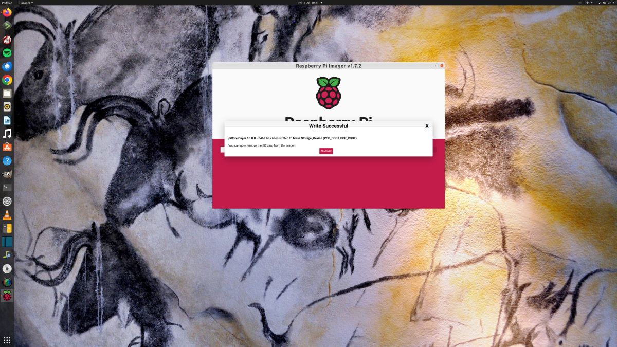

Ok,  odpalam za chwilę nową kartę w imagerze i się zgłoszę za jakiś czas,  nieduży :)

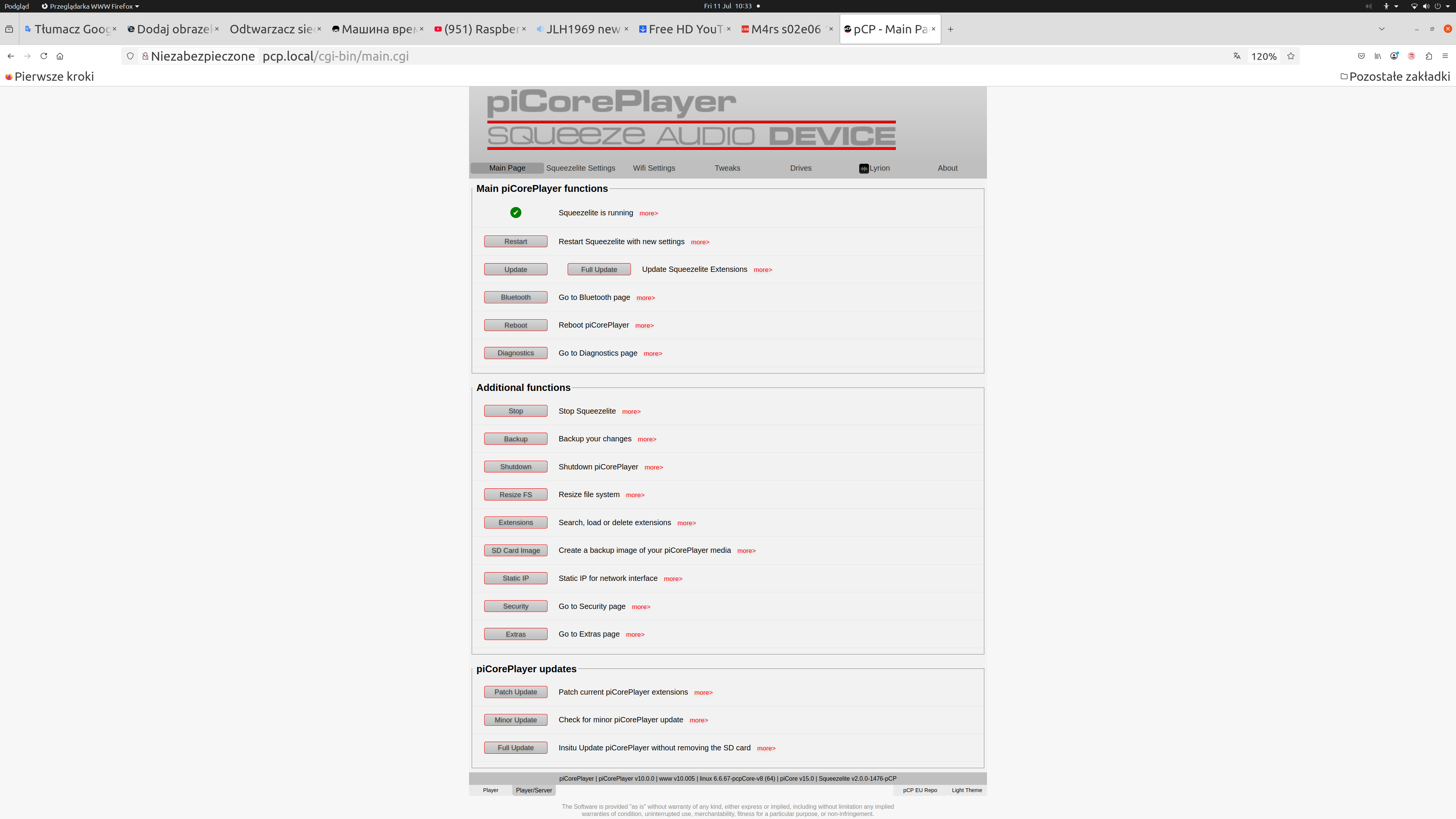

11-07-2025, 10:46
No już odpaliłem i siedzę na pulpicie zdalnym.   Niczego nie dotknąłem nawet jeszcze.   W każdym razie połączenie jest
  Tak więc co dalej?
  • 1953 / 6209
11-07-2025, 11:09
Masz zakładkę WiFi i tam ustawiasz połączenie i od tego momentu będziesz mógł operować bez kabla sieciowego.

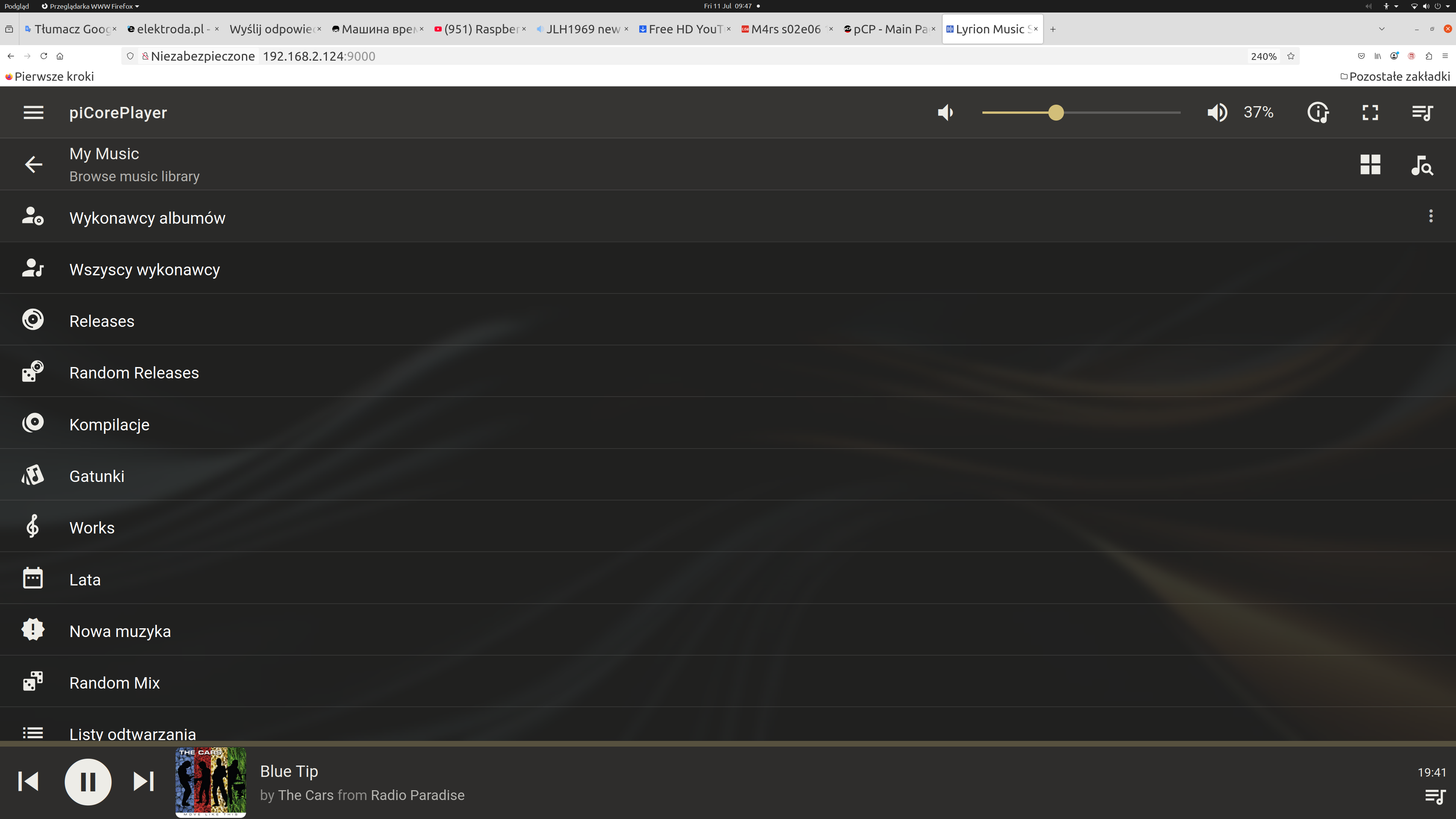

Na bank musisz zainteresować się zakładką Lyrion - to właśnie serwer jest, potem skrótowo może być nazywany LMS (Lyrion Media Server).
Ja tej zakładki nie mam bo zrezygnowałem z opcji serwera i teraz szukam zapasowej karty SD aby postawić to od zera i to sprawdzić dla Ciebie granie z gwizdka.
Ten serwer to taka malusieńka baza danych, która się buduje na podstawie skanowania zawartości katalogu z muzyką.
Potem operowanie na takiej bazie i nawigacja jest błyskawiczna nawet jak się ma ogromną kolekcję muzyki, ponieważ do katalogu z muzyką sięga serwerek dopiero jak trzeba coś zagrać. A do przeglądania używa danych z tej malutkiej swojej bazy danych.

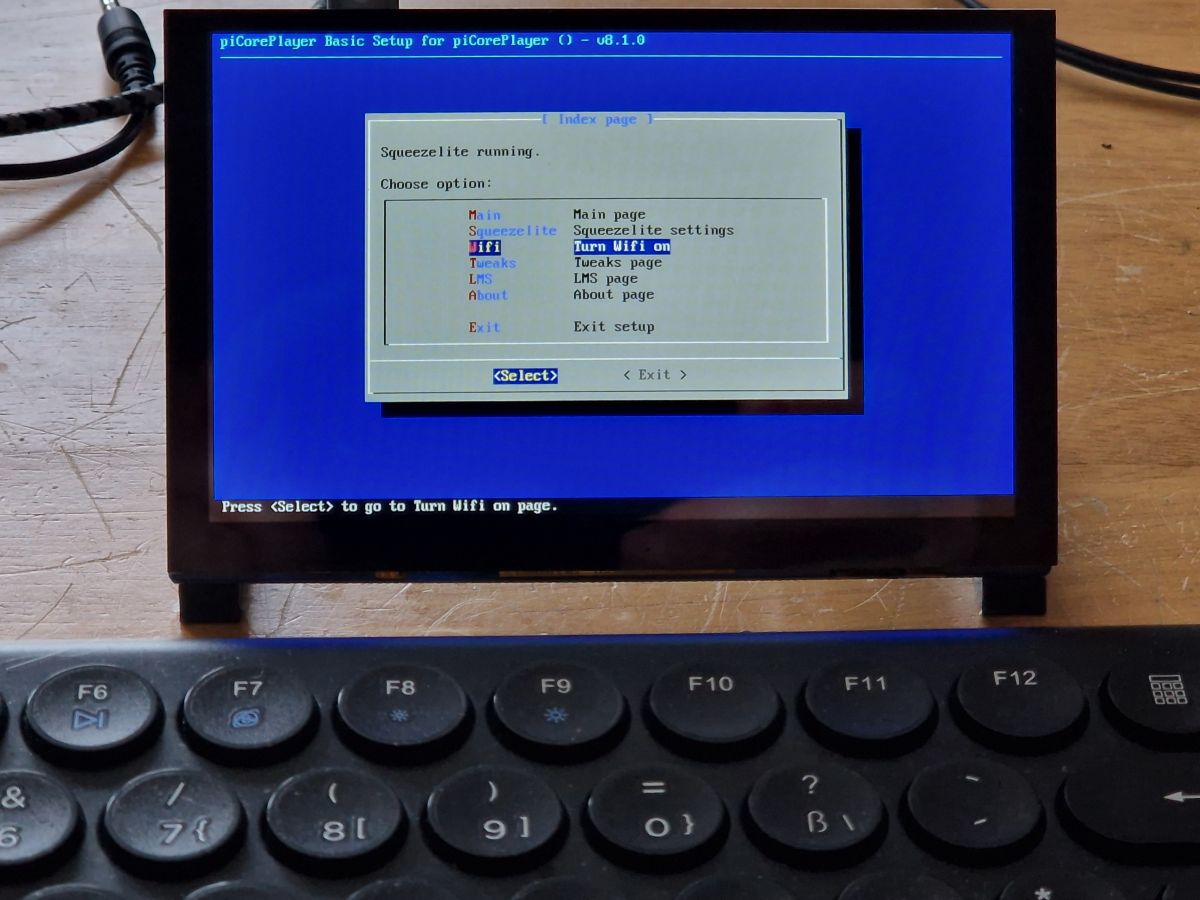

  • 3343 / 1954
11-07-2025, 11:15
Ok.   Jadę po programie, znaczy odpalam ekranik do smyrania  i takie tam żeby chociaż radyjko odpaliło :)
 U mnie akurat pisze że to standardowy raspberry screen 800x480.
Dalej niczego nie podłaczam i czekam na Ciebie

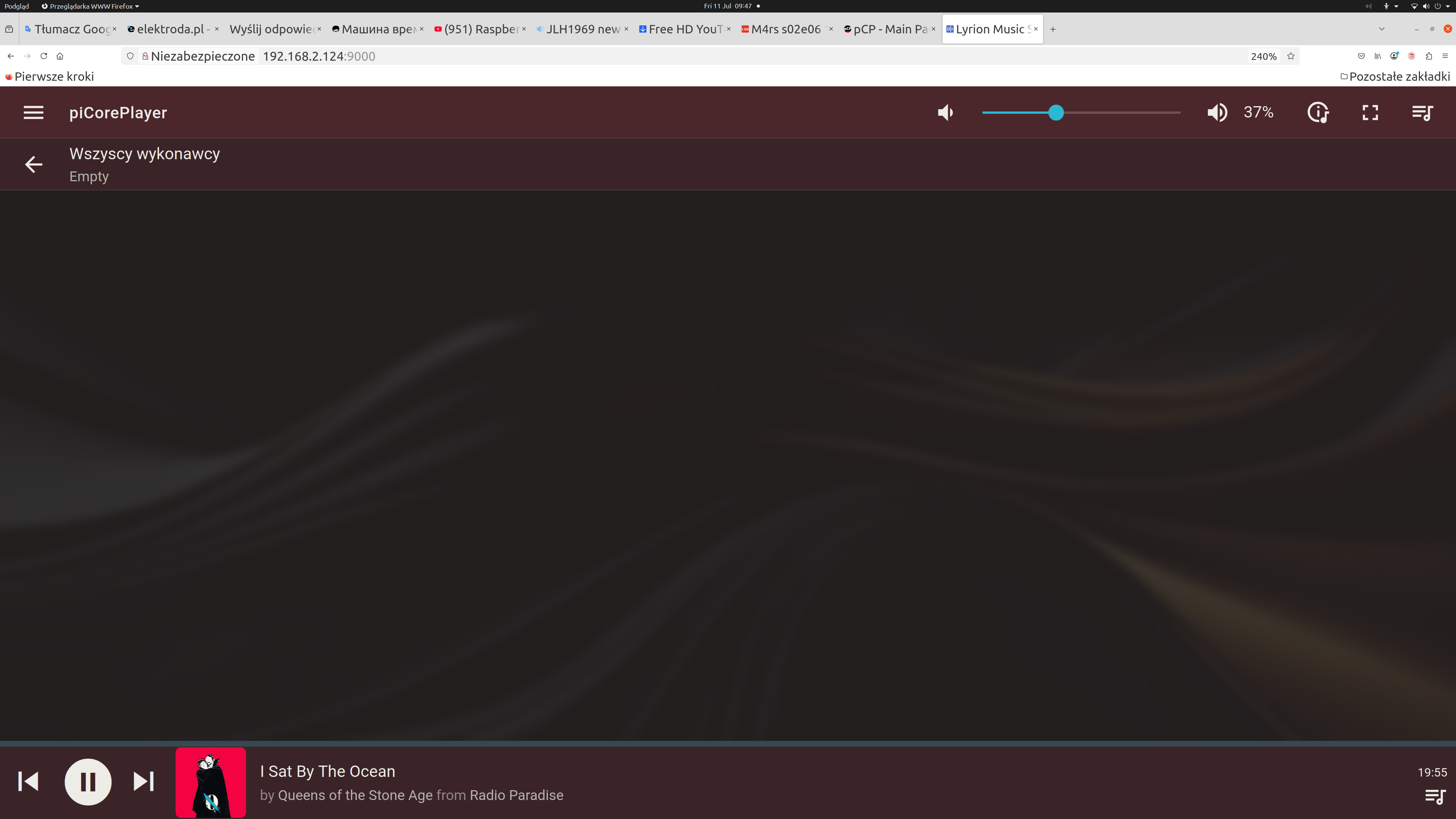

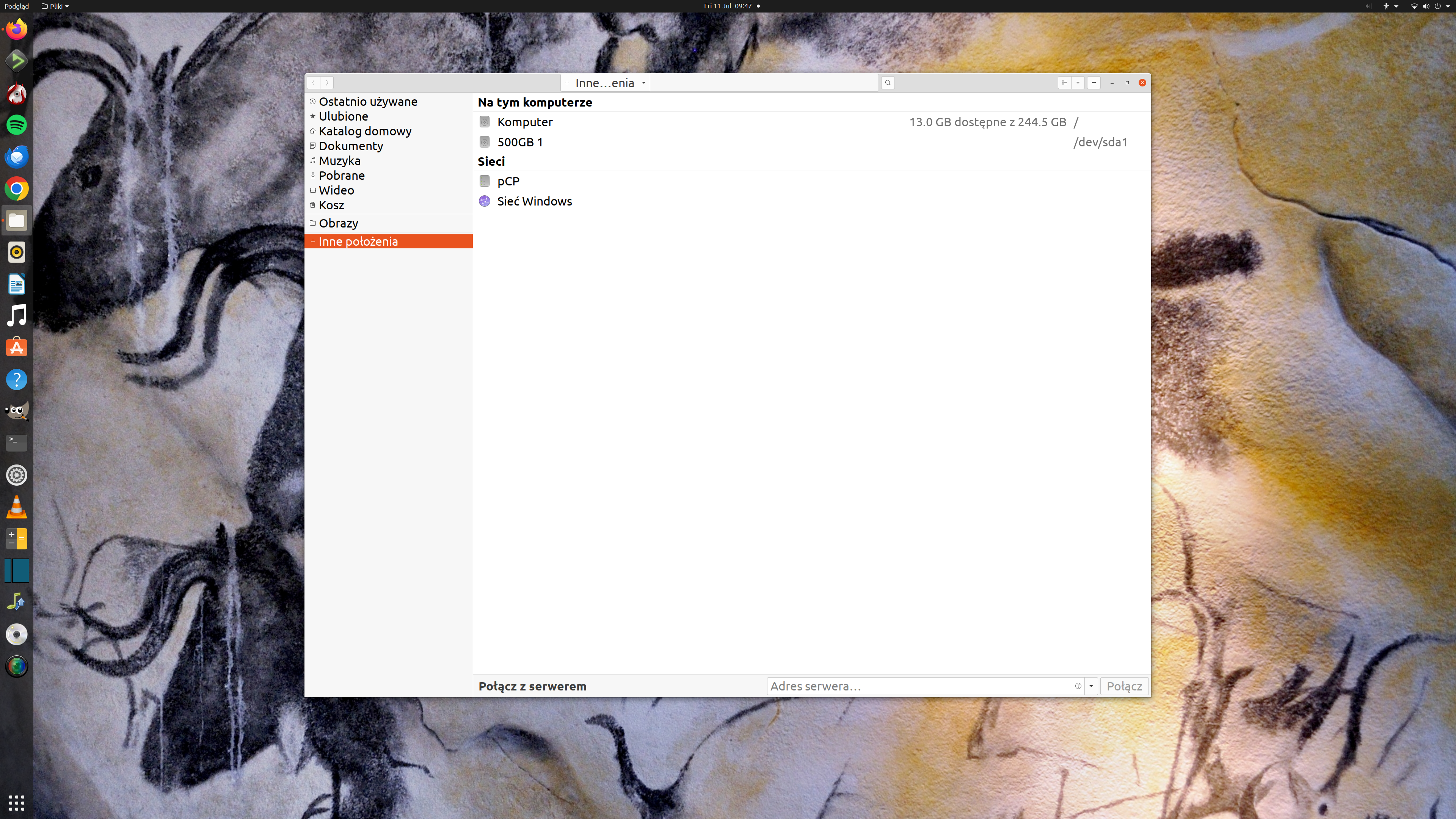

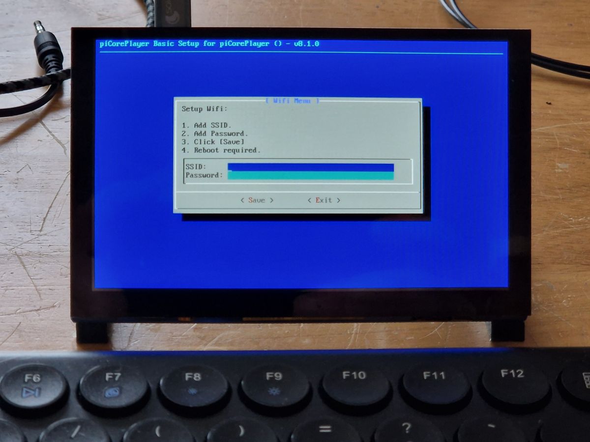

  • 3343 / 1954
11-07-2025, 12:44

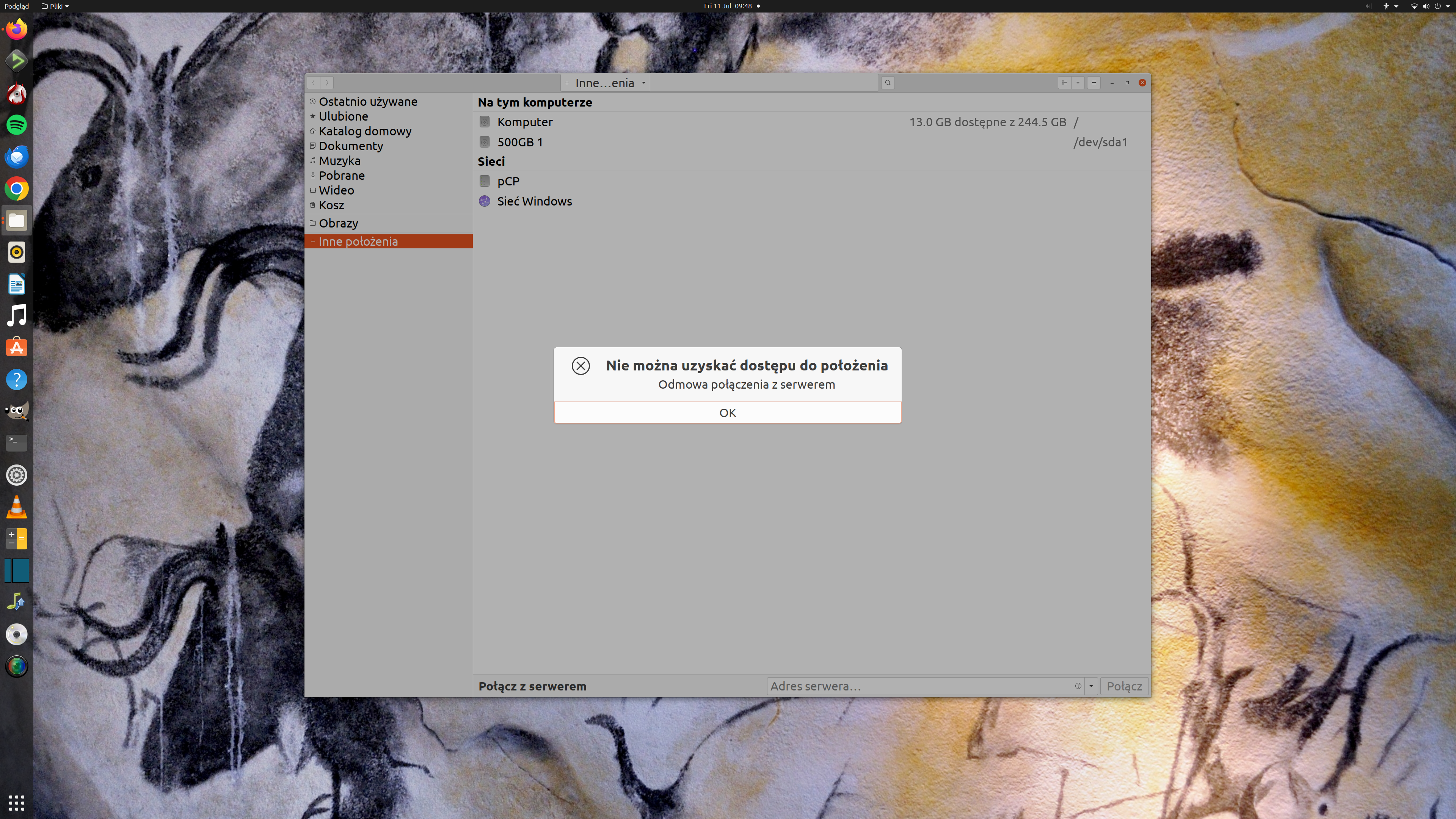

Bedzie tak.
  WiFi wpisane w ustawieniach przy rozruchu systemu widać że jest i dostaje ip o jeden więcej niż kabel ale po wyjęciu kabla lan i tak nie działa.   Komunikat że nie ma sieci i ch......   chociaż ją widzi hehehehe
  Czyli po staroświecku na niebiesko :)  w terminalu pcp po podłączeniu klawiatury i wpisaniu na piechotę wprost w bebechy,  działa jak najzupełniej prawidłowo.  Czyli dalej ch......  wie o co biega że po wpisaniu z terminala dostępowego olewa mnie hehehehe.
 Mniejsza z tym,  działa.
   Teraz robię trochę porządku w muzie której najczęściej słucham,  wyszło coś ok 60 Gb  z groszami.   Biorę cyca 128 Gb żeby jakieś miejsce było.  Wrzucam to wybrane na niego i podłączę do malinki.   Potem w LMS otworzę to, uważając jak przy łapaniu pcheł i zobaczymy czy z poziomu odtwarzacza znajdę zawartość tego cycka gdzieś w >moja muzyka<
   Z całej tej teorii i opisów na necie wychodzi że powinno zatrybić.

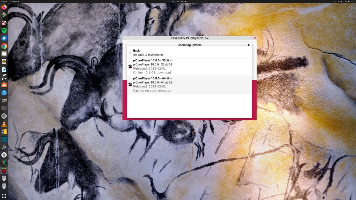

   Pytałeś jaka malinka.   No więc to jest 3B  ,  pcp  w wersji 10.0.0  64bit.  Pisało że powinna działać na każdej malince quad core.   No i akurat , chyba jakimś cudem działa u mnie.
 Możliwe że coś tam we wnętrzu systemu przebiega nie tak jak np.  w malince 4b czy 5 i dlatego mi się chrzani.
 No ale na wersji 32bit pcp   było to samo.
 Czyli zostaje właściwie że ja coś nieumyślnie robię nie tak.
