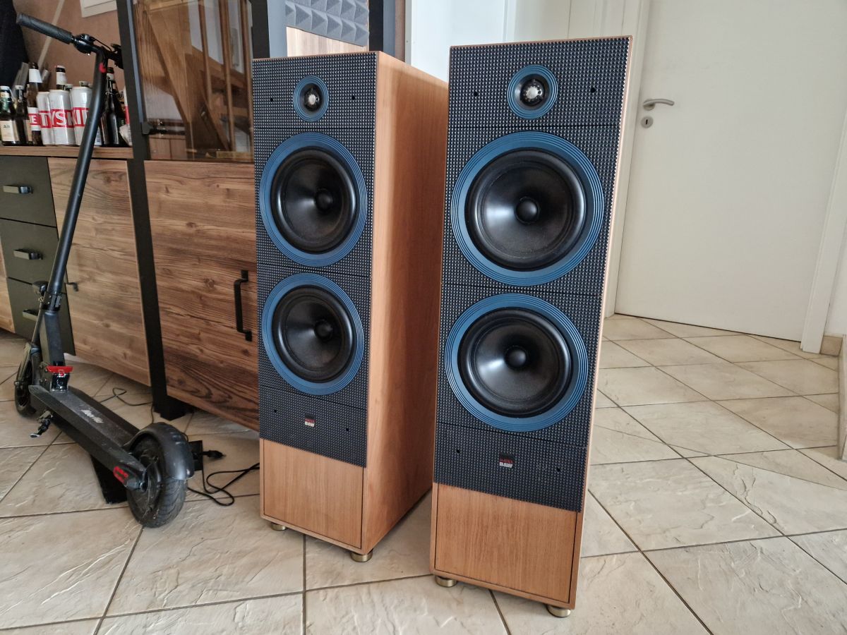

Z rana to zabrałem się za zrobienie większej ilości powietrza w saloonie :)   Za dużo wszystkiego, za ciężko i przygniatająco nagle mi się zrobiło.   Wynoszę B&W do góry
    W sumie to może ktoś potrzebuje?   Świetne pudła tylko sporawe dosyć.   Jak kto chce to musi po nie przyjechać hehehehe, paczek raczej bym nie robił.   Nie wierze draniom że dojechałyby całe jak by co.

Kolumny zacne, pewnie niejeden by się ucieszył.
Ale fakt, że najlepiej to byłoby wysłac jakimś autobusem wycieczkowym z turystami z PL, to wtedy pewnie całe by dotarły.
  • 3343 / 1954
25-08-2025, 13:09
Śliczne to one nie są, chociaż ja akurat jeżeli o nie chodzi to nie zwracam uwagi.   Powiedziałbym nawet że gdy wydają z siebie głos to pięknieją :)     No a z transportem takich to nie za bardzo.   Duże i ciężkie, w bagażnik takiego samochodu jak mój Hyundai i20 to za chiny nie wlezą.   Może jedna to tak, ale normalnie to kanapa albo jakie combi.

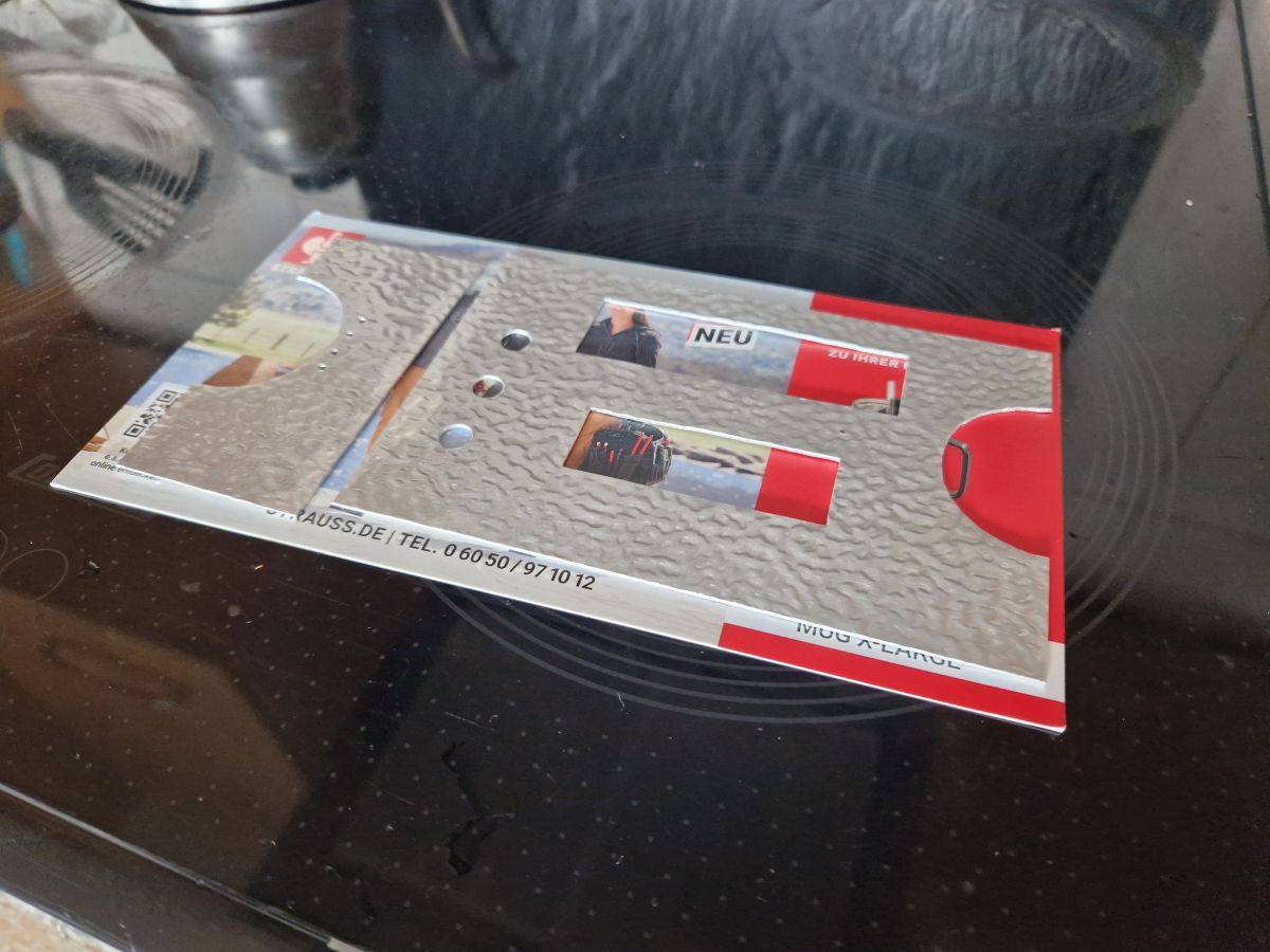

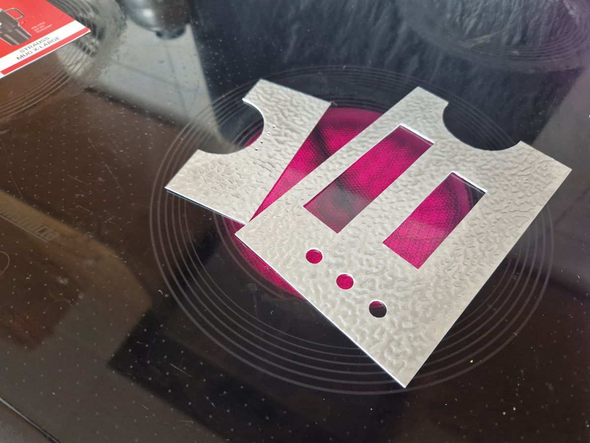

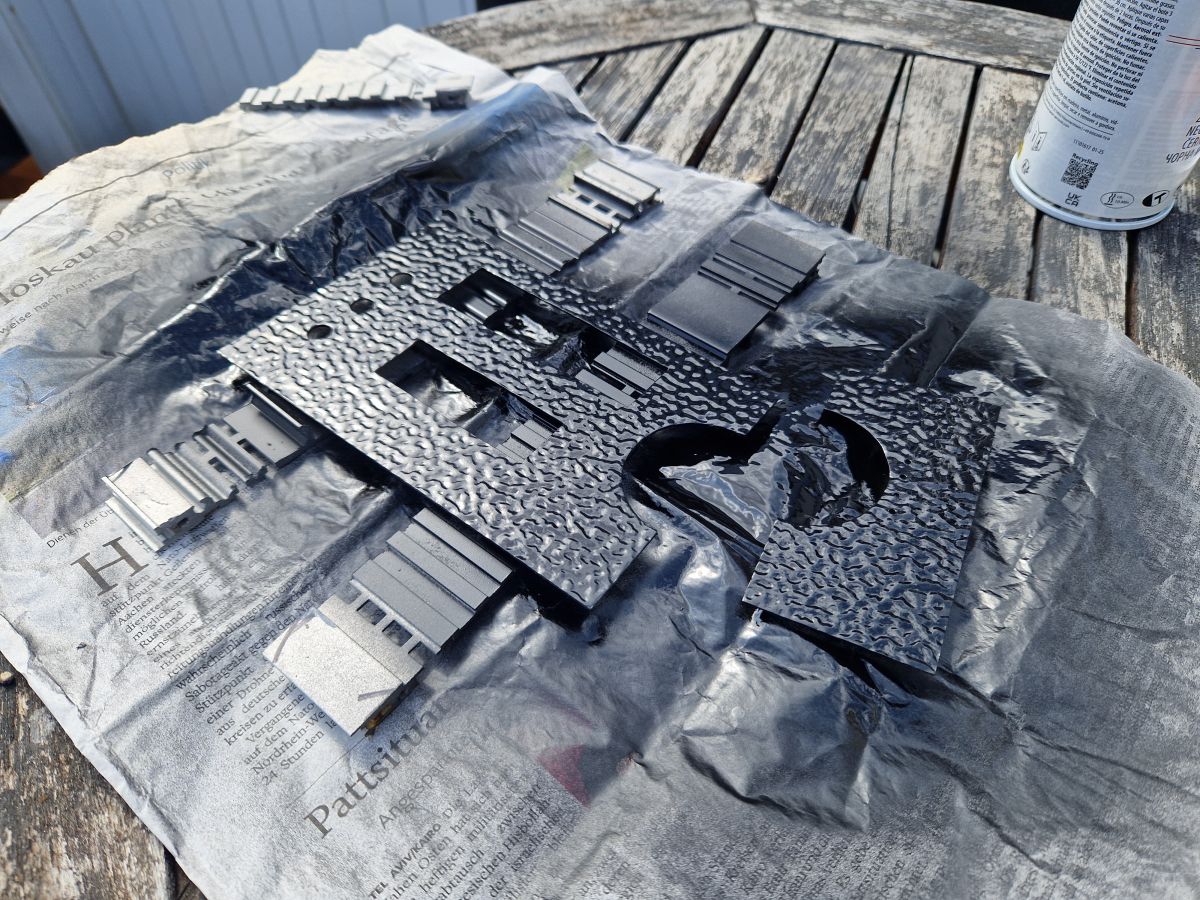

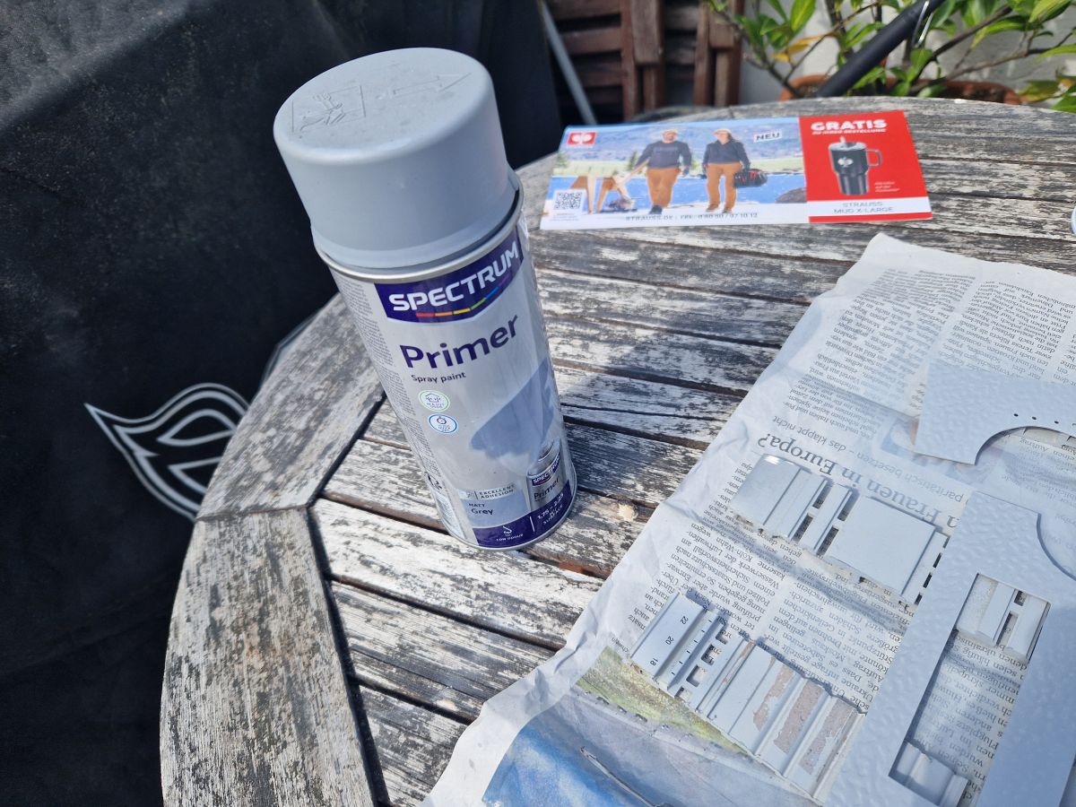

Tymczasem ustaliłem co i gdzie ma być.  Płytę czołową-maskownicę zrobiłem z aluminium jak się odgrażałem, z mojej prawie ulubionej blachy.
  No a wiadomo wszystkim, amelinium nie pomalujesz.  Trzeba więc wczuć się w cwanego majstra który to wie i wykorzystać pewną sztuczkę.

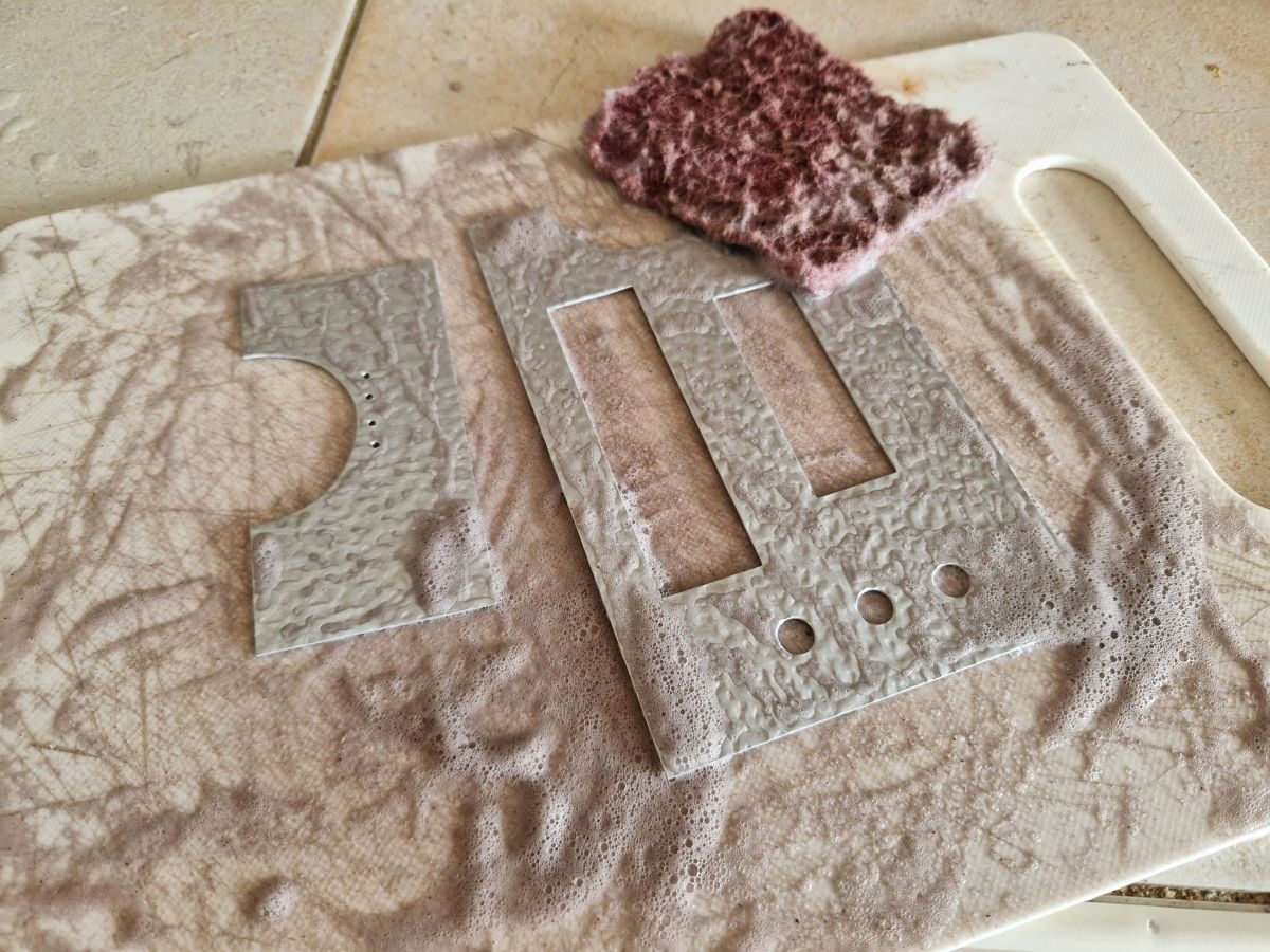

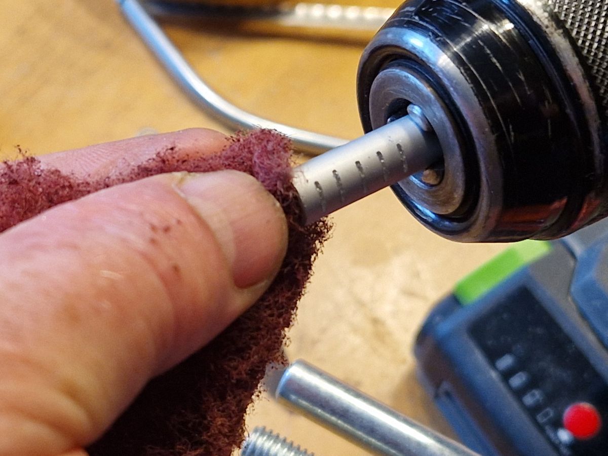

  Wprawdzie amelinium się nie pomaluje, a już na pewno jeżeli czyścilim benzynom, ropom czy podobnymi.   Ponieważ taka ropa jedna z drugą to zawsze coś tłustego zostawi.   Żeby więc tłustego nie było to myjemy wodom z np. cifem do odmaczania tłustych garów.   Przy czym łapom najpierw czochramy fizelinom do szlifowania metalu.  Porządnie czochramy aż ciemne puści.   Następnie płuczemy wodom, nie wycieramy żadną szmatom, nie macamy tylko suszymy.
A potem właśnie to już mamy czystą warstwę na której malujemy farbom.  Najlepiej cienkom, rozbryzgiwaną warstwom, pendzlem też można ale to trza umić.  Jak się do szkoły nie chodziło to rozbryzgiwanie lepiej wyjdzie.
 A że pod warstwom malowanom jest amelinium to nie szkodzi, ba farba przyczepia się do czystej warstwy, to podstawa:)

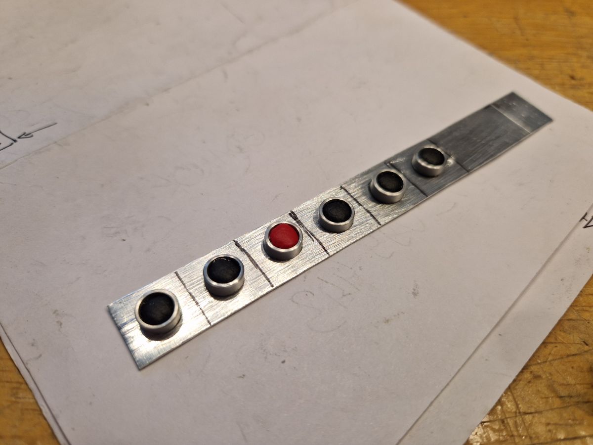

Tymczasem koncepcja ulokowania pstryczków zadających funkcje na które uparłem się jak osioł, oraz ich ułożenia wyklarowała mi się.
   Myślę że ostatecznie heheheheh.

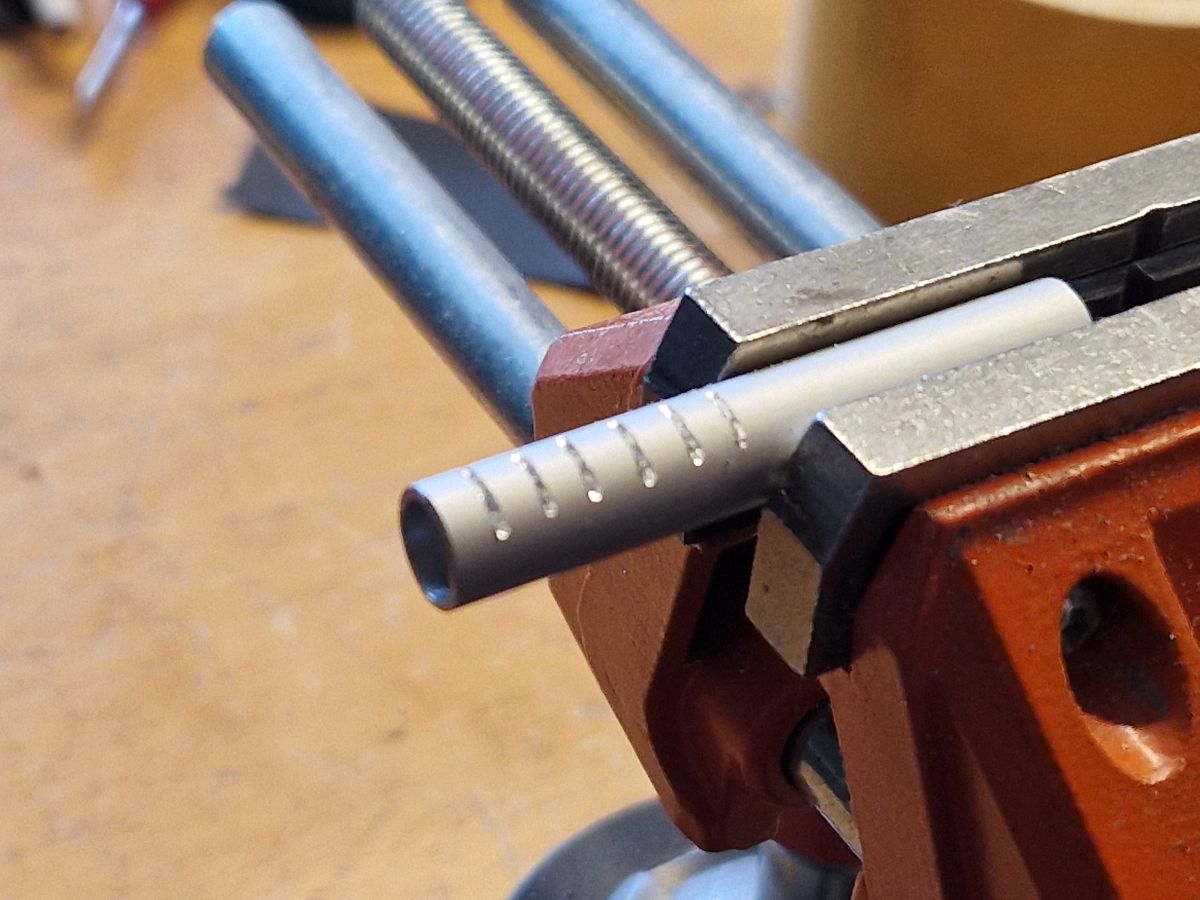

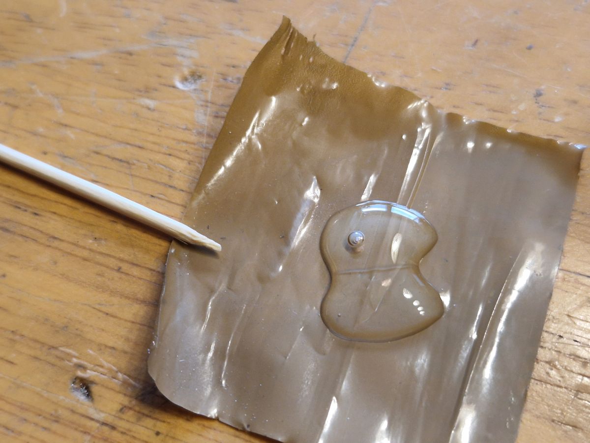

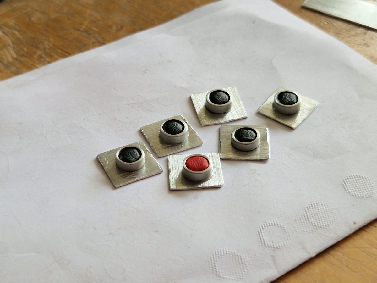

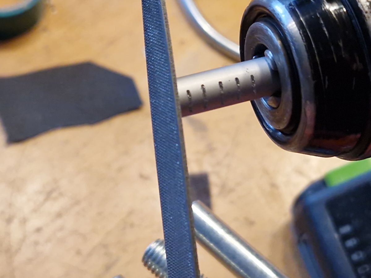

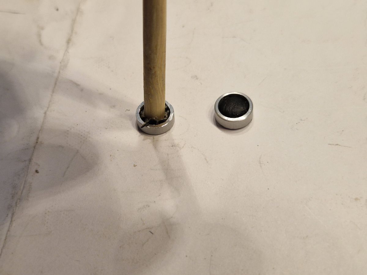

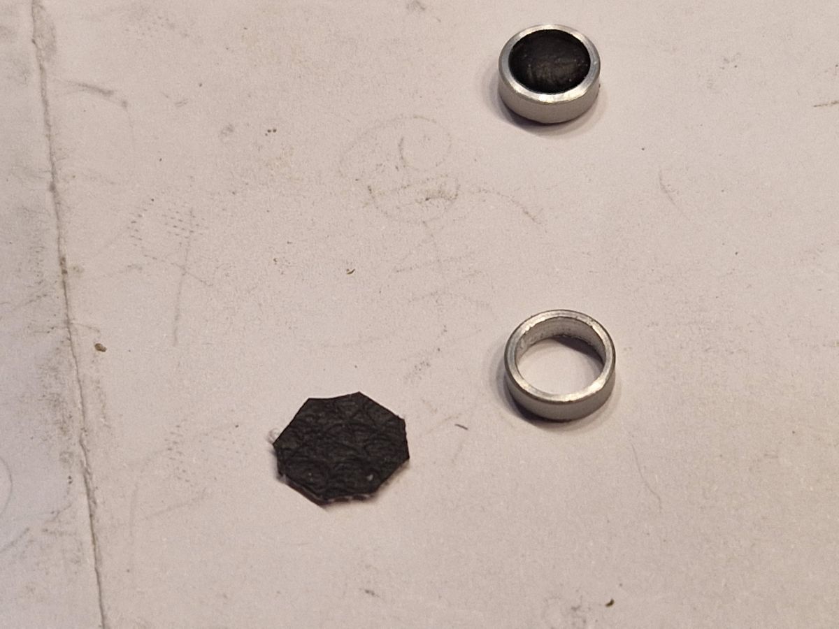

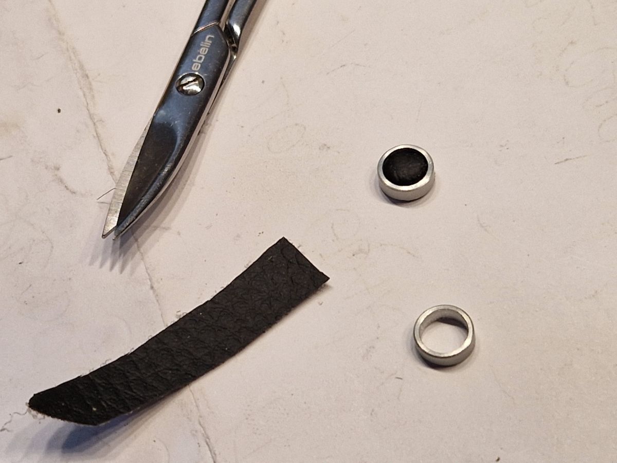

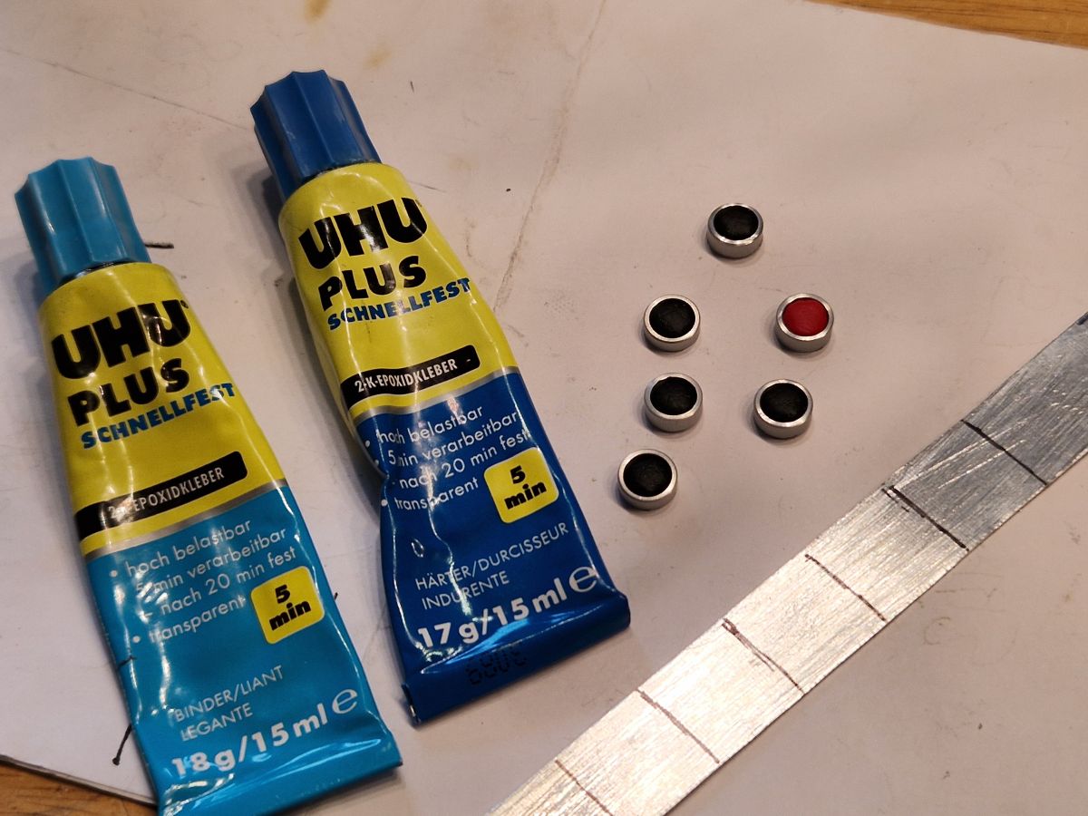

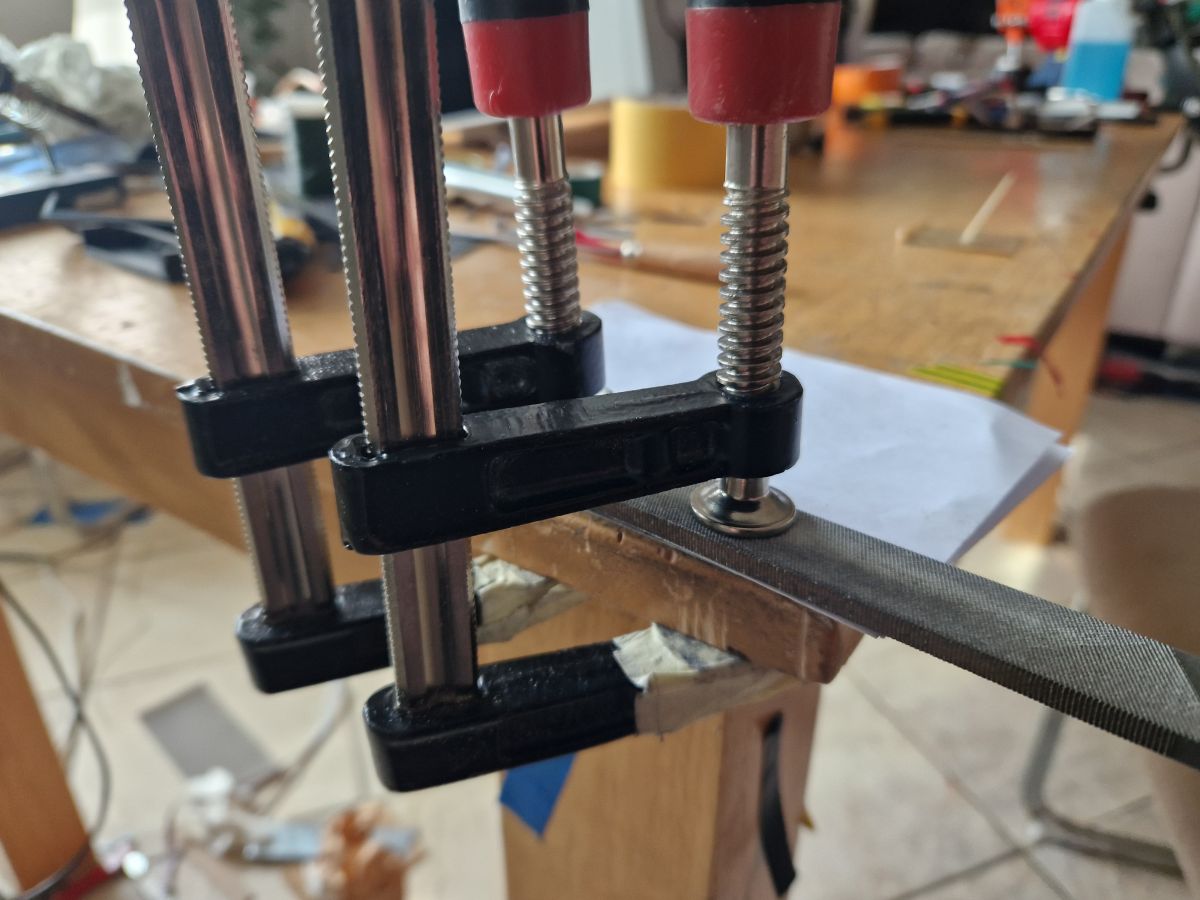

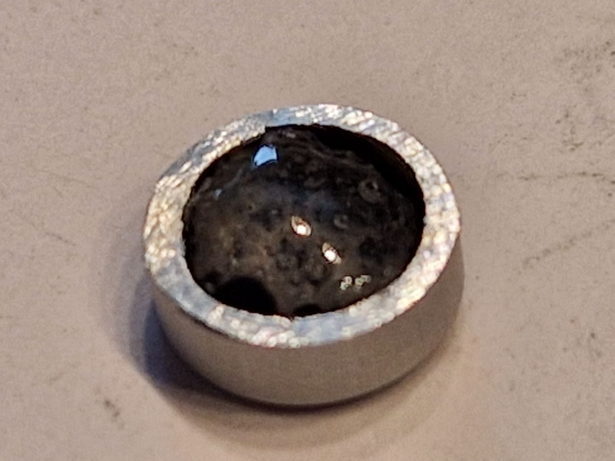

  Problem to oczywiście brak kilku pstryczków.   Wczoraj zrobiłem trzy ale troche za wysokie, ponadto trzy to za mało.   Dzisiaj odpaliłem produkcję brakujących.   Jeżeli ktoś byłby zainteresowany to poniżej zamieszczam swoją metodę na brak guziczków.   Nic nie piszę bo to dla jaskiniowców takich jak ja, którzy nie wiedzą że na Ali można jakieś kupić, tylko dłubią sami takie jakie potrzebują.   Instrukcja zatem obrazkowa :)
 Jeden czerwony :)   To specjalnie dla wrzaskunów które mogą popaść na odwiedziny.    Na amerykańskich filmach w scenach z czerwonymi guzikami zawsze coś ciekawego :) I jakaś nieuprawniona zaraza zawsze go naciśnie.  Potem jakieś wybuchy, koniec świata, zgon kochanki itp....
     Tutaj też będą mieli atrakcję w postaci uruchomienia całej machiny.   Ekran ożyje, oprogramowanie zacznie ładować się  jak w system Terminatora ---  a potem .......  :)
ED:   Jeszcze czeka mnie rycie na składzie złomu.   Gdzieś w śmieciach mam zjarany  wzmak Denona-  spoko, bo wcale nie rewelacyjny i szkoda zachodu na niego-   Posiada jednak superancki przekaźnik ze swoim prostackim układem czuwania który nie trzyma zasilacza głównego na chodzie.  Byłby fajny w połączeniu z czerwonym guzikiem :)    Planowałem go do wyjścia > START<  zasilacza głównego podłączyć bo takowe posiada.   Ale po co ma się męczyć?
