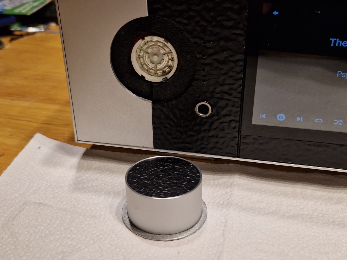

  W sumie to nie uważałem.  Gałka dorabiana jak by nie patrzył i ciasne gniazdo żeby to to nie latało na boki.  Zdejmowałem dopasować wysokość i zwyczajnie wyrwałem ośkę.   Czyli to to on tak sam to nie bardzo się rozleciał heheheh
   Fakt że teraz lepiej już zrobić na wyjściowo choćby z zastępczym bo potem to już ciężko poprawiać.   Wiem jak jest hehehe

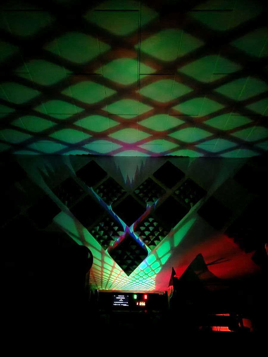

    Pierwszy raz na spokojnie sobie posłuchałem i klapę zdjąłem ---  tak sobie to po nocy świeci jak na obrazku poniżej hehehe.   Szczególnie to zielona lampeczka z czapeczki malinki ton nadaje.  Teraz już pod ekranem i fajny wzorek wyszedł.   W rzeczywistości nie jest aż tak jasno, tyle udało się na szybko z komórki wycisnąć.

=== co do światełek to bodaj rozwinę temat.   W deklu jest trochę otworów wentylacyjnych z taką samą siatką.   Przestawię kilka diód pod te dziury jakby i będę miał światło do odsłuchów po nocach gratis hehehe

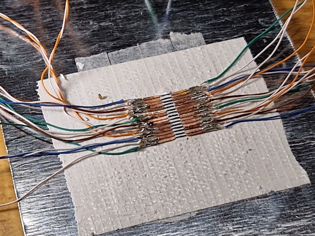

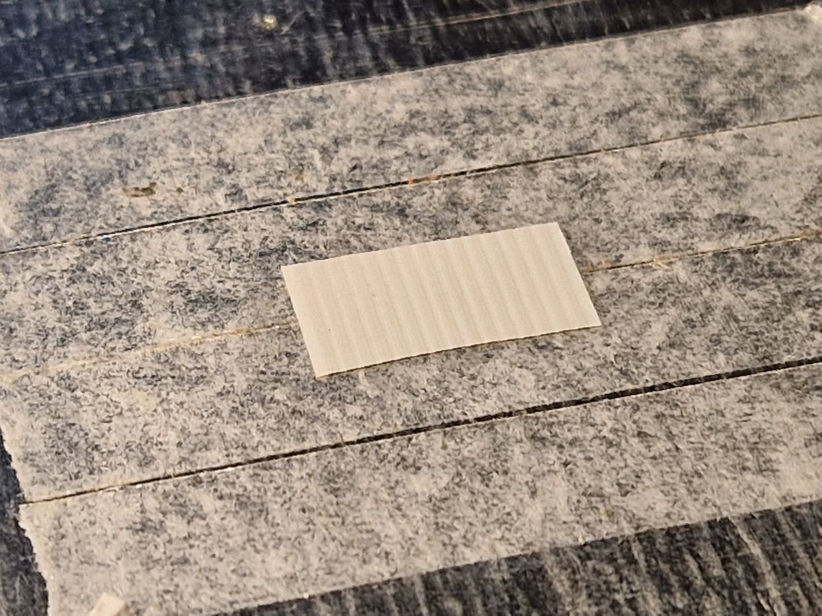

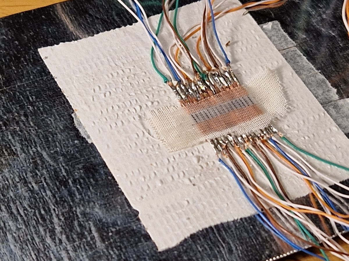

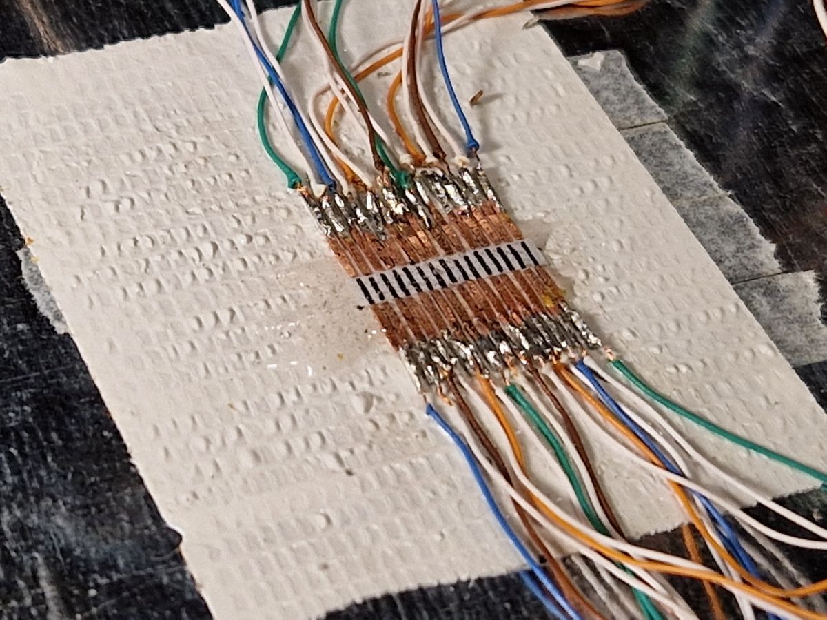

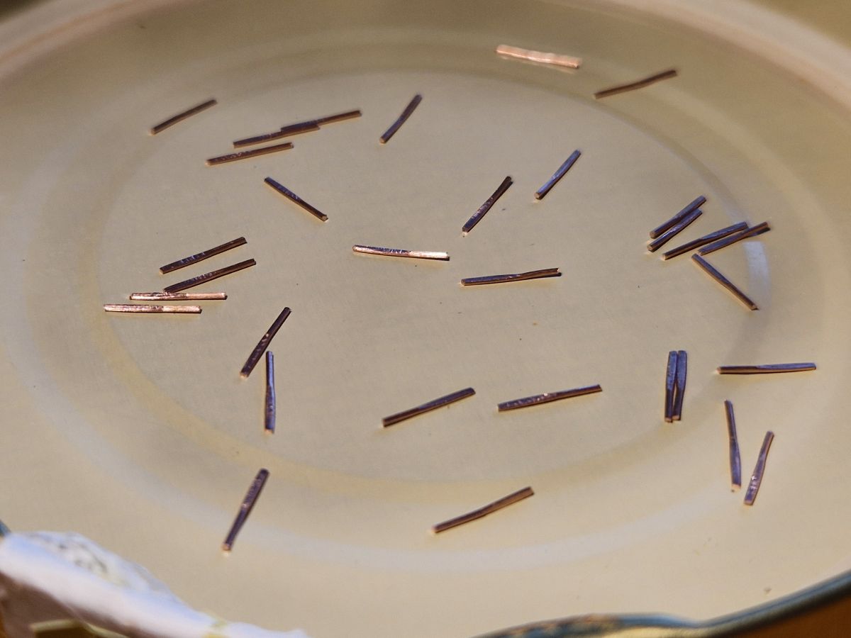

Zamiennik zakichanej szeleczki dla ekranu postanowiłem wyprodukować.  Nic fajnego w necie nie znalazłem, dlatego :)
  Jadę po pełnym programie, tak żeby faktycznie do sondy kosmicznej nadawała się.

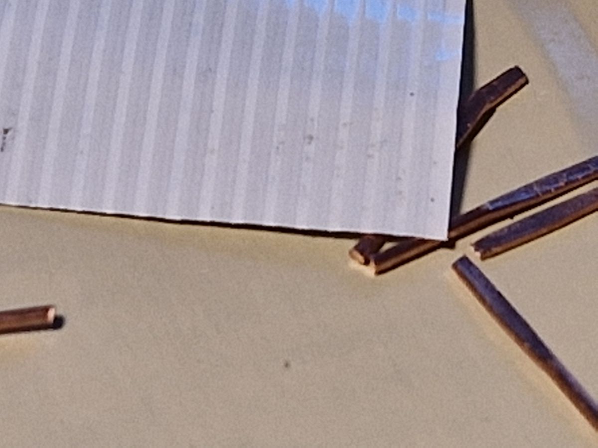

 I dzisiaj już chyba dalej nie będzie bo to męcząca dla oczu robota, szczególnie ułożenie dokładne w grid-zie 1mm.   Wprawdzie robiłem już kiedyś 0,5 mm i chyba 32 linie były.  To do zadań specjalnych jednak i w domowych warunkach 1 mm to już niezbyt łatwy zawodnik.
Teraz przyszłe pola kontaktu siedzą i utrwalają położenie w szybkiej żywicy.   Ale ta jej szybkość 5 min to chwyt marketingowy.   Po 5 min jest jeszcze plastyczna, a mnie potrzebna twardość bo będzie piłowanie na grubość i ew. drobinki miedzi nie mogą utknąć w masie.
  Byłyby zwarcia oczywiście.   Jedyne co może na wieczór jeszcze zrobię to drugi raz maznę po uprzednim usunięciu zwarć w części gdzie przewody lutowane do pinów bo pewno jakieś będą.   No ale gdy żywica już mało wiele chwyci to można będzie siłowo potraktować :)

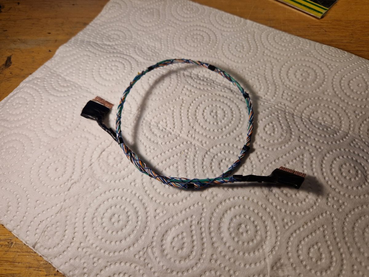

A co dolegało fabrycznej taśmie? Za krótka była?
  • 3343 / 1953
06-09-2025, 20:00

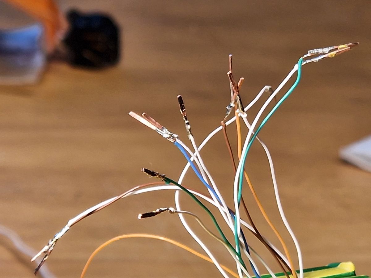

Za krótka to jeden z powodów.  Ale nawet gdyby była odpowiednio długa to i tak by mnie wpieniała.   Sterczy pod kijowym kątem, czepia się i haczy o wszystko a poza tym to patrzeć na nią nie mogę.   Jakoś tak nie w moim typie i tyle.
    Zaraz spiję piwko i winstaluję tą made in me.
Będzie jedna przelotka i pewno wystarczy.  Ma wspomaganie w postaci stalowej struny która znacząco klasę wyginania się powinna poprawić.

I jak tam Twój wynalazek skrętkowy? Działa?
  • 3343 / 1953
07-09-2025, 00:25
 Działa :)
  Żeby jednak plusy nie zasłoniły minusów to trzeba wspomnieć że chwilę grozy miałem.
Podłączam, dzwonię miernikiem najpierw i WTF?  :(   Zwarcie pomiędzy 15tym i 14tym pinem.   Sprawdzam wąża domowego jeszcze raz i nie ma zwarcia.  Podłączam i zwarcie jest, mierzę dalej i typu coś miedzy 4-5 też zwarcie.   Masakra :(
  Aż w końcu zaskoczyłem żeby malinke przedzwonić .   No i te zwarcia to tak mają być bo to linie zasilające monitorek a do niego podłącza się jeszcze wiatraczki np.
  Uffff
No ale nie ma róży bez ognia bo wtyczka za duża.   W sensie w malince jak należy ale po stronie monitora wyprowadzenie jest na >zewnątrz <   jakby a monitor teraz w puzderku klapowanym.  I o ile szelkę zwyczajnie wygiąłem to z moją własną wtczką k..... na  to nie przejdzie.  I monitorka nie da wsadzić się w puzderko.
   Może jutro zakombinuję i wygnę w C żeby zawinęło się zaraz na łączu.
Albo w L przynajmniej i na resztę wtyczki dziurę w puzderku nową zrobię-  w sumie sterczeć do środka może  hehehe
      Taka wtopa- wiedziałem że tak tam jest ale pewien byłem że wtyczka wlezie.   O no kurna nie wlezie-  jakie 3mm za duża :(
