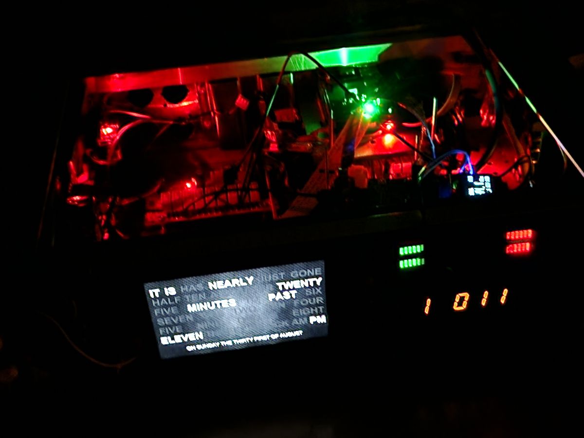

Strasznie upierdliwy ten Twój klient, jak Ty z nim wytrzymujesz ;)
Ten przycisk pod ekranem rzeczywiście geometrycznie nie pasuje tam teraz, ale ja mógłbym z tym żyć.
Patent z siateczką przyciemniającą ekstra - lepszy niż przydymiona szybka, ponieważ siateczka nadaje fakturę.

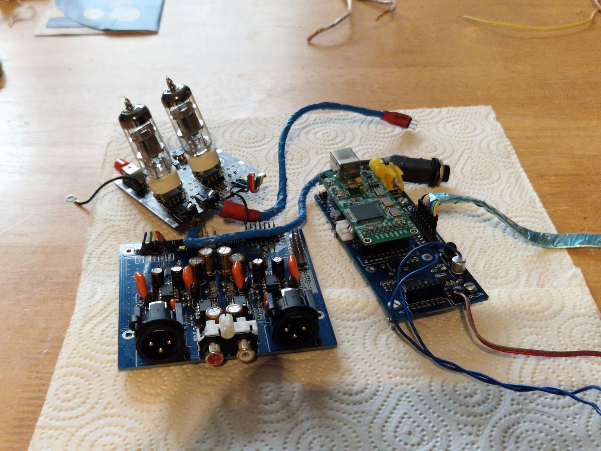

A te lampki to co robią w układzie? To z tego drugiego DACa czy ze wzmacniacza słuchawkowego?
  • 3341 / 1816
31-08-2025, 10:25
A te lampki to chłyt marketindody,  nic nie robią hehehehe.   Znaczy spełniają rolę audiofilską, czyli zaburzają poprawną pracę szarych komórek w jakimś tam obszarze ich działania.   Stanowią część  kompletnie bezsensownego rozwiązania wzmacniacza słuchawkowego.
   Na szczęście nie wpływają za bardzo na normalną pracę scalaków które w istocie są owym wzmacniaczem, który brzęczy zupełnie spoko.
      No ale innego nie mam bo się jeszcze nie dorobiłem hehehehe

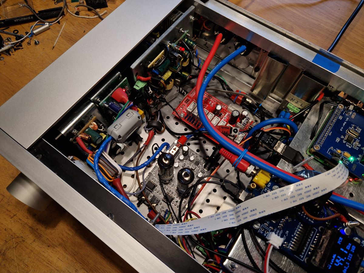

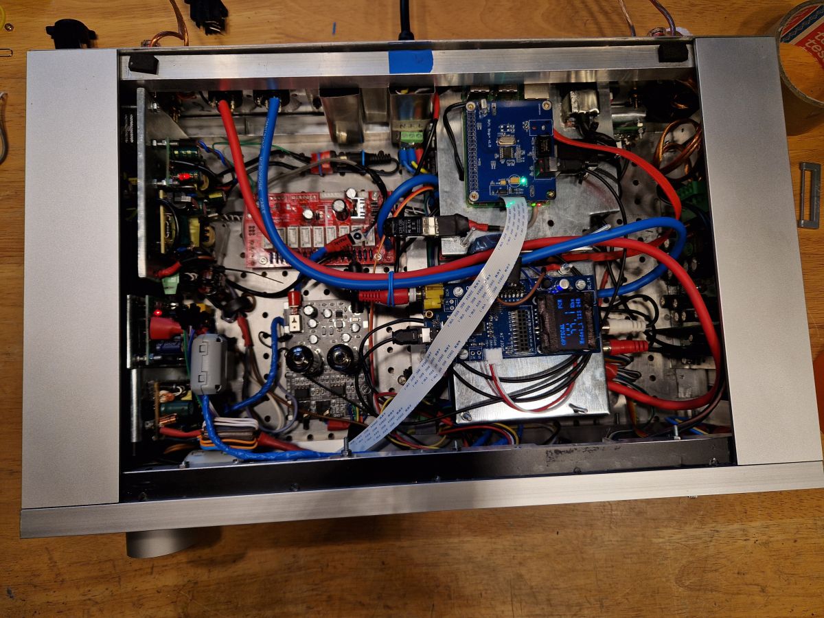

Świeci się w środku nie gorzej niż na froncie :)
Czyli od góry przydałoby się szybę hartowaną zapodać (aby się nie rysowała jak pleksa).
  • 4852 / 6284
02-09-2025, 11:07
...albo akryl. Byłby lżejszy, stosunkowo tani i bezpieczny. Może nawet w jakimś półtransparentnym kolorze?
  • 1928 / 6071
02-09-2025, 11:08
W sumie przydymiony akryl też powinien zrobić robotę, racja.

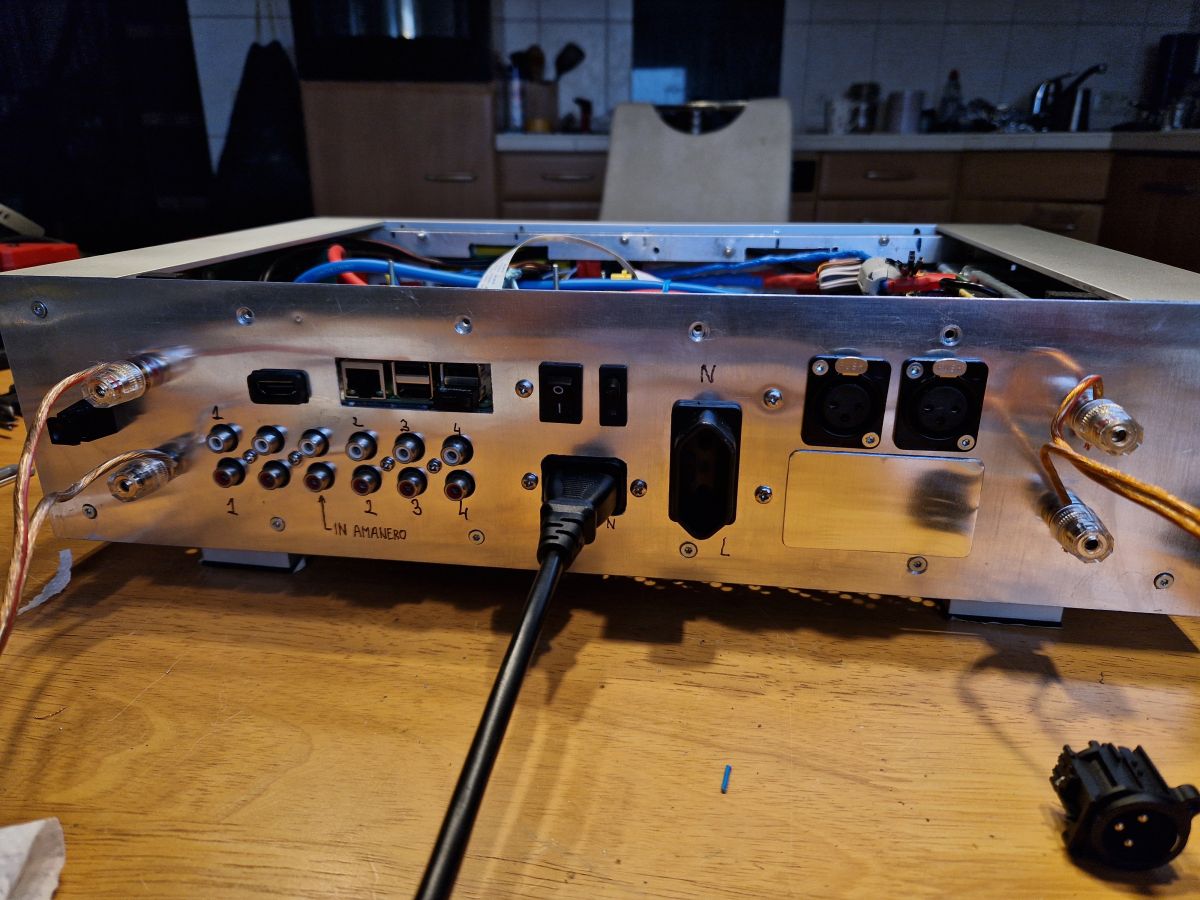

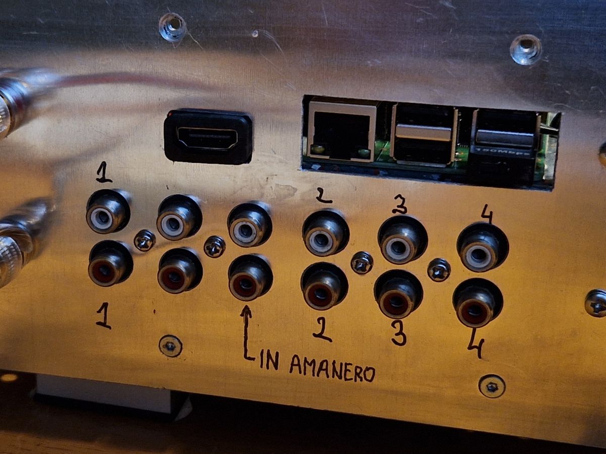

Dorobiłem też wyjście Dac-a  po XLR  i wejście Coax wprost do amanero bo a nóż widelec coś będę podłączał?   Nawet fachowy opis walnąłem :)

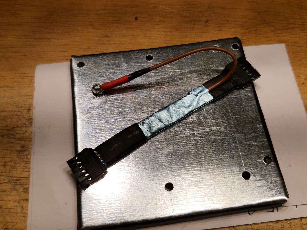

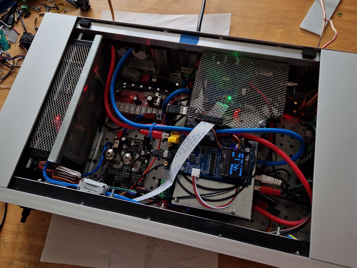

 Dzisiaj jeszcze może ekran-siatke na zasilacze zrobie.   Wprawdzie okazało się że niczym nie sieje-  albo Dac daleko w sumie od nich ?
   Tyle że to dla BHP,  bo już sam się boję tam łapy pchać na chodzie :)   Dzisiaj już raz bezpiecznik wysadziło od cholera wie czego bo ja nie poczułem żeby mnie po.......ło hehehehe.

 Nie jest źle :)   Zostały do podłączenia jeszcze kabelki od lewego selektora ale najpierw troszkę dopracować pokrętła muszę.  Zmieniła się grubość nowej płyty czołowej i dopasować trzeba żeby siedziały na odpowiedniej głębokości a to już pestka :)
  Poza tym wszystkie groźne zwierzaki już w klatkach hehehehe.   Ew sianie i pokopanie prądem raczej mało możliwe.

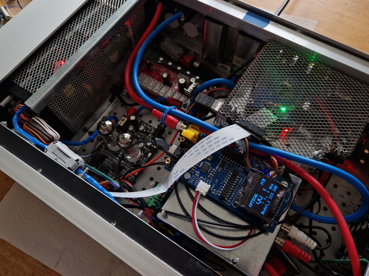

     Klatka na  rpi istotna, chociaż na ucho nic nie słychać ale oscyloskopem to by coś zobaczył, wiem z doświadczenia.   Wprawdzie to by wypadało pewno na poziomach typu minus 140 dB  ale, jak ulep ma puścić z torbami jakiegoś ałdiofilskiego wynalazka to wskazane.
   Pewno będzie sparing, tym razem u mnie.   Przyjedzie ze trzech >ałdiofiluff<   przy czym jeden co już kiedyś najpierw śmiechem chciał brać wzmaka na puri a potem karpia strzelił.     Trzeba będzie skrobnąć żeby w weekenda podjechali najpierw do browaru a potem do mnie, grilla robić :)

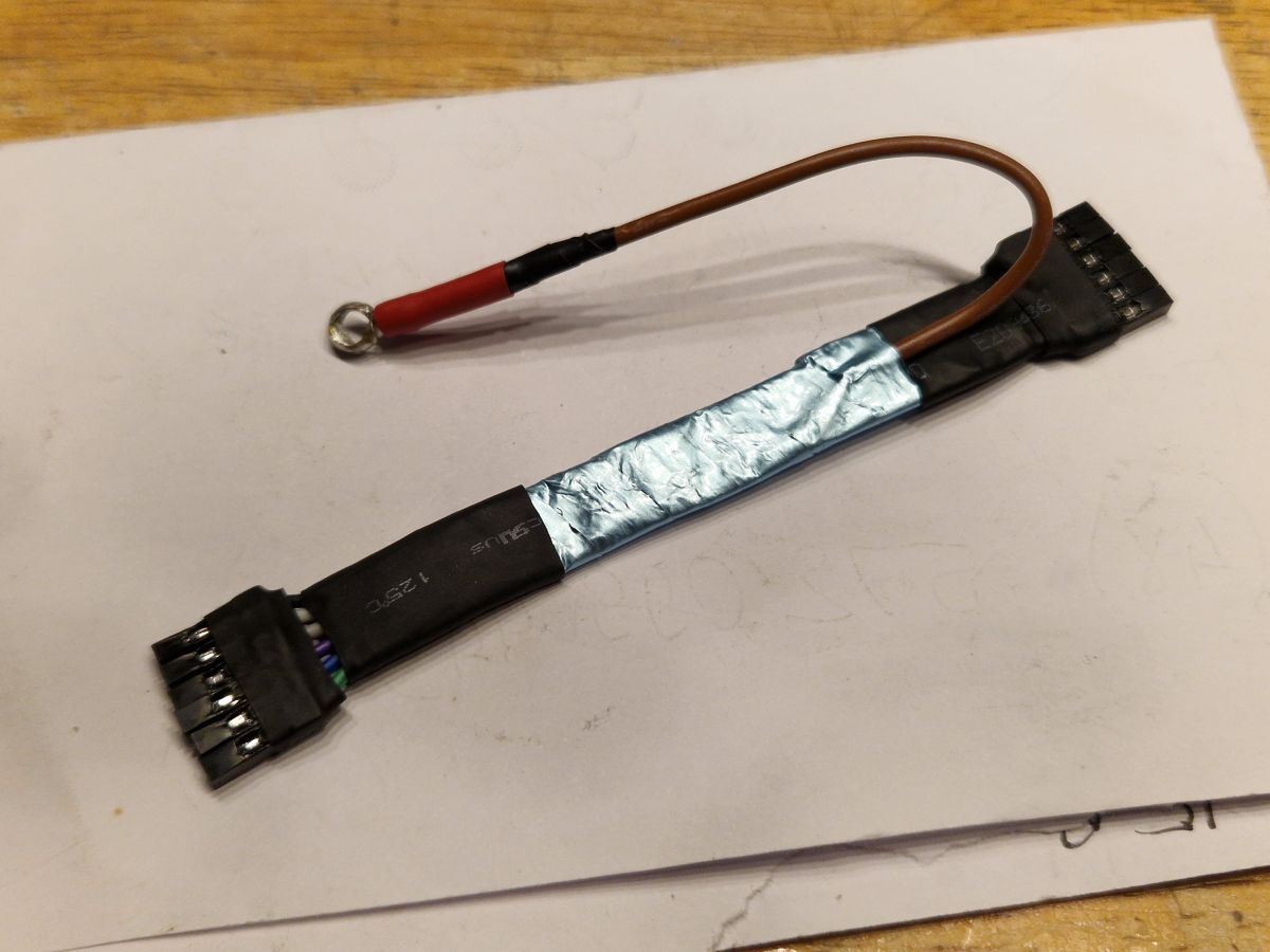

Aaaa, jeszcze ta szelka mnie wnerwia-  trzeba jakąś linkę skrętkę, cienkiego szlaucha kupić a nie to płaskie coś na czym wisi ekranik.

W środku wygląda to już jak satelita gotowy do wysłania na Marsa :)
Rozważasz przeźroczystą płytę z góry?
Ciekawy jestem opinii Twoich kolegów :)
Kupujesz taki trochę grubszy oplot do kabli i ściągasz tą tasiemkę do oporu, tak aby tylko były widoczne końcówki, które dodatkowo możesz delikatnie zamaskować jakąś termokurczką. Jeżeli jest bardzo sztywna to możesz ją dodatkowo porozcinać. Taki myk mniej więcej jak robiło się kiedyś z taśmami IDE.
