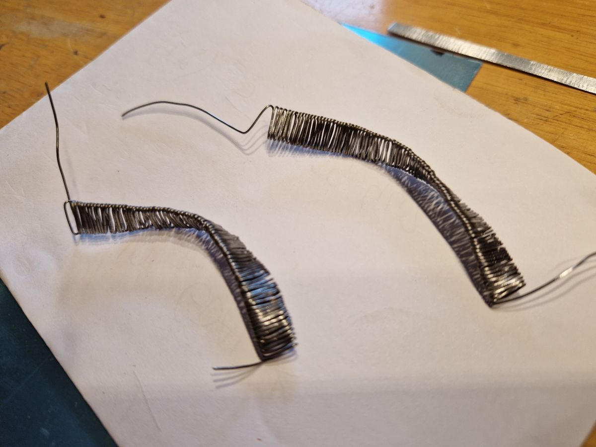

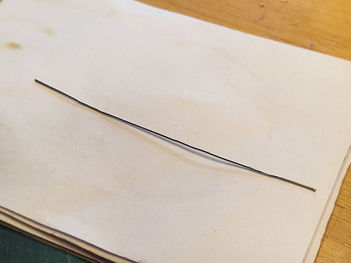

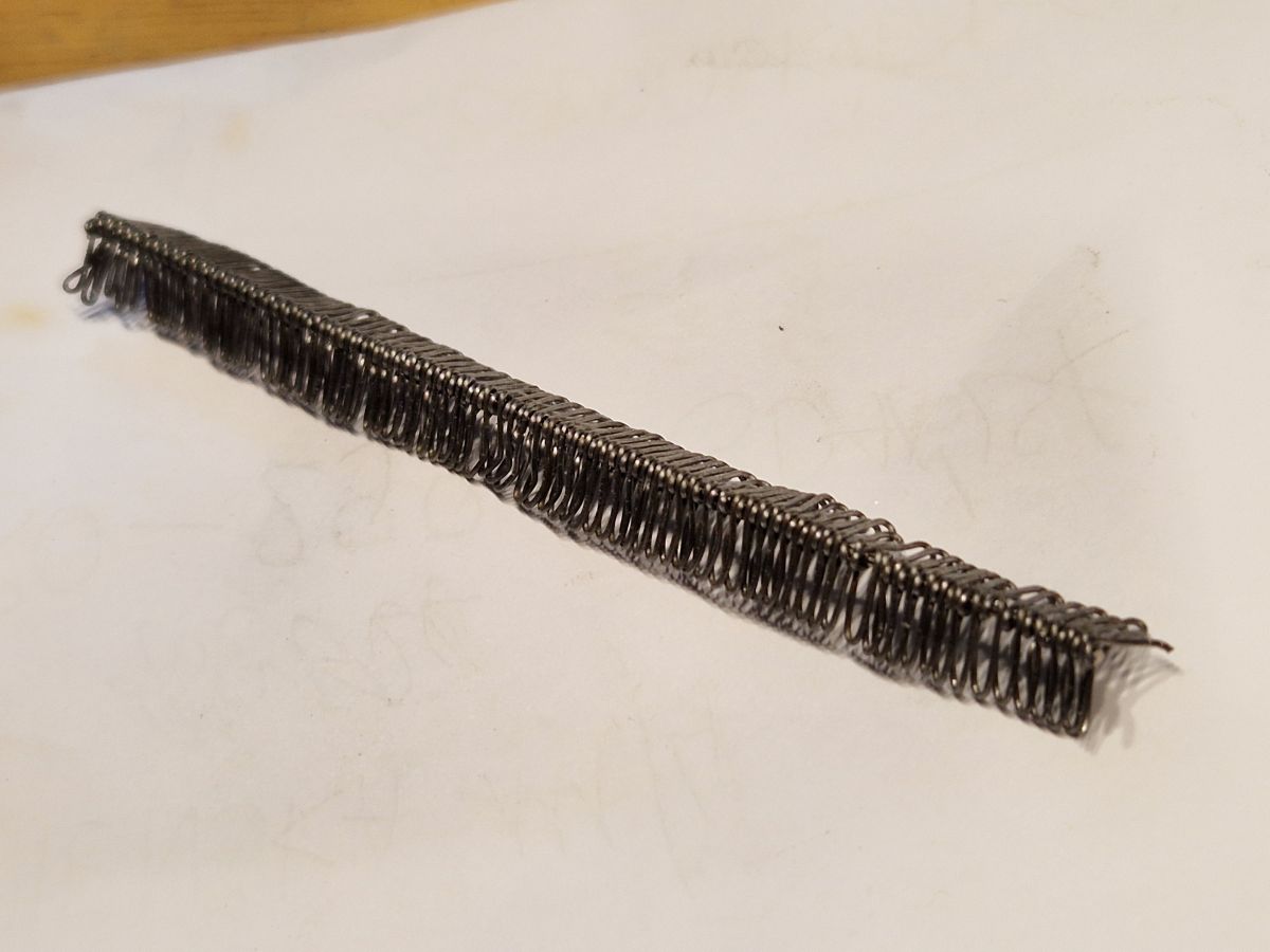

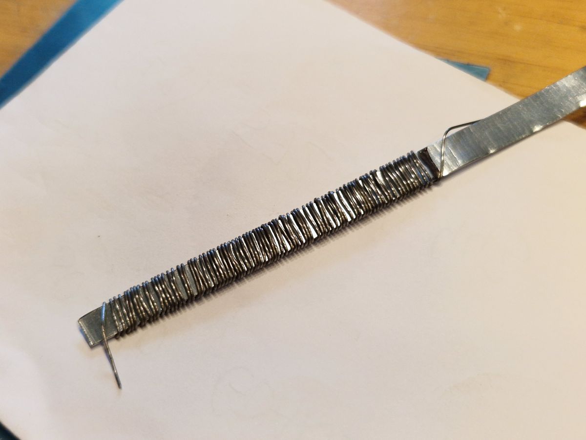

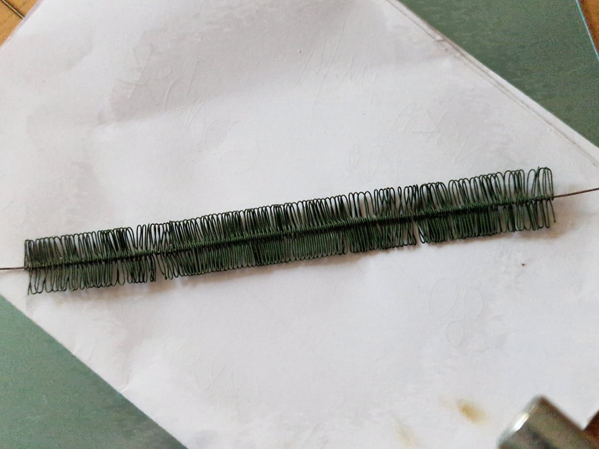

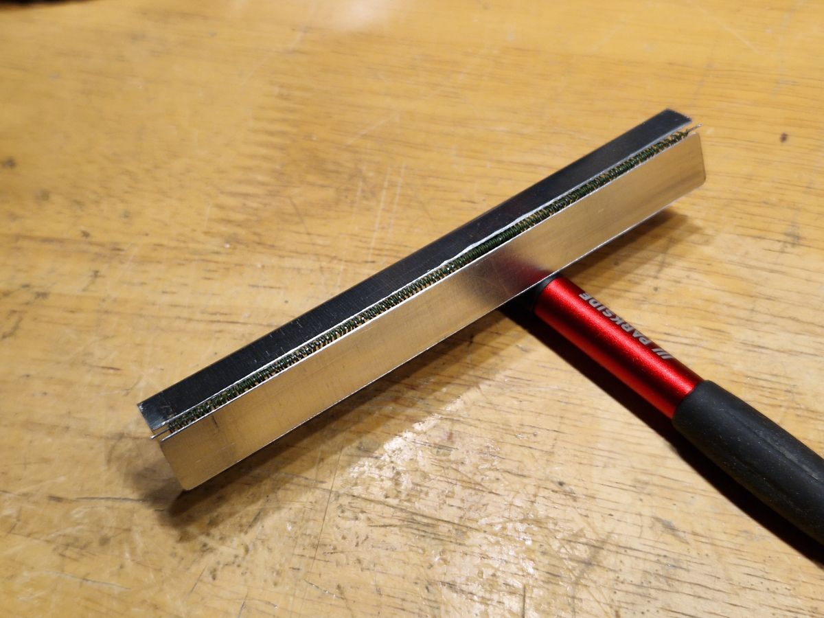

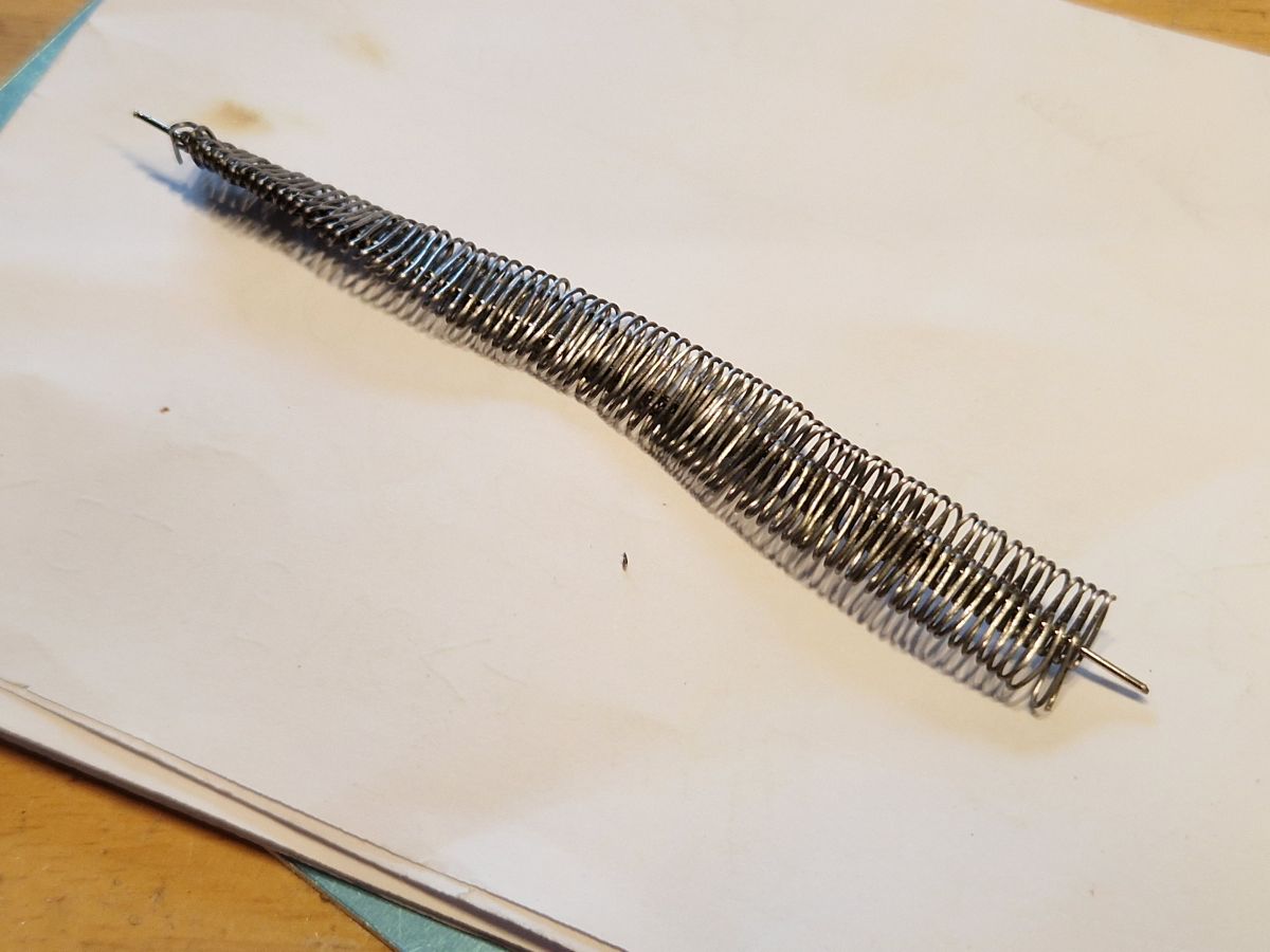

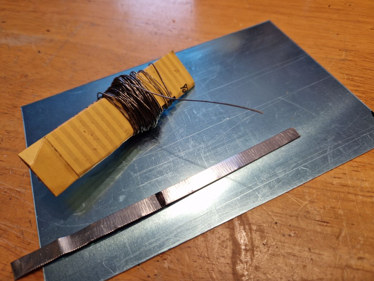

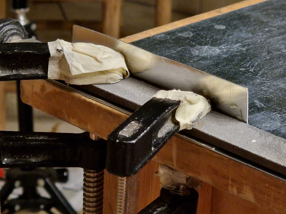

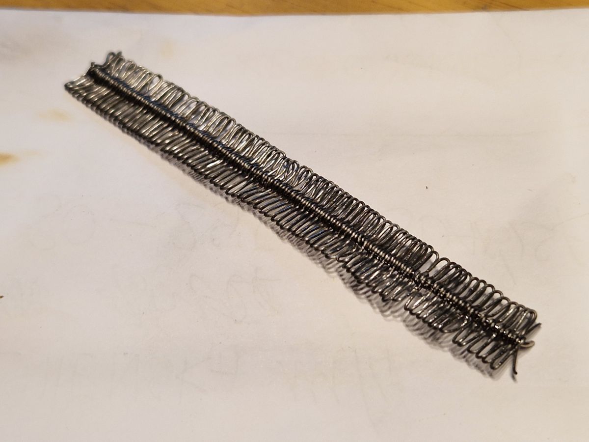

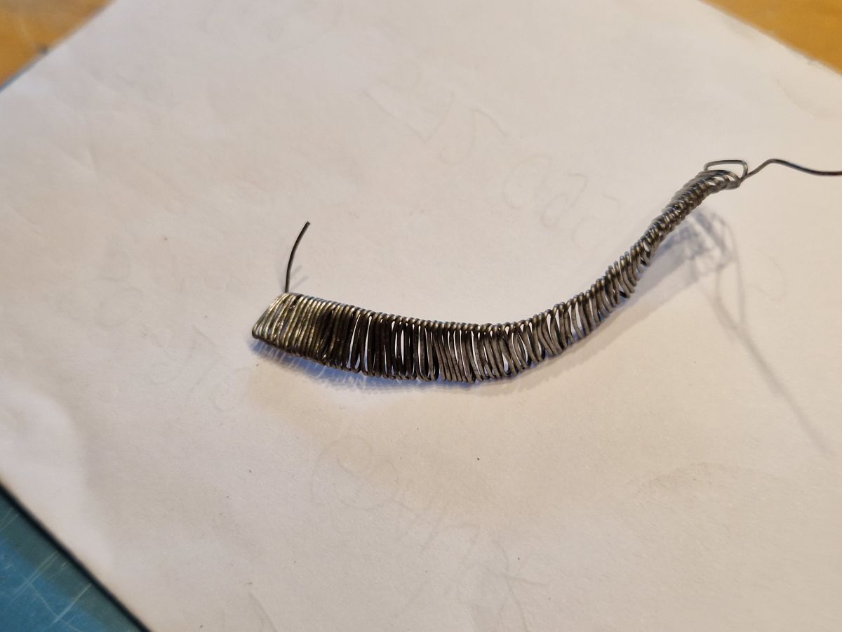

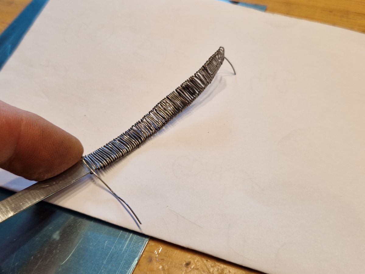

Dla wariatów przepis na zawias.   Pisać mi się nie chce to zrobiłem parę fot a tam wszystko widać.
  Materiał to drut 0,4 mm (z ogrodniczego do podwiązywania ogórków i pomidorów)  oraz oś ze spinacza.   Akurat przypadkiem walał się na stole.
   No i tak zrobiłem ten zawias i co?   Lipa-   okazał się nie wystarczający żeby spełnić moje wymagania.   Wyszła zwyczajnie gruba świnia a to miało być maksymalnie cienkie :(
Trzeba było zrobić powtórkę i wykonać drugi przy użyciu >nici stalowej do szycia.    Tak tak tak-   Nić stalowa do szycia.   Jest na takich samych szpulkach jak zwykła nić ale zdecydowanie cieńsza niż drut do ogórków :)
   Który jednak w tym wypadku posłużył za oś zawiasu :)
        Druga wersja przeszła przez kontrolę techniczną.
No i taki mały dodatek.    Z zawiasami w podobnych przypadkach nie trzeba się tak bawić.   Można użyć zwyczajny zamek błyskawiczny.
Jeżeli znajdziemy wystarczająco drobny i który może zgnać się pod kątem 90 stopni.    A taki to trudno wypatrzeć.
   Patent z zamkami błyskawicznymi podpatrzyłem u modelarza lotniczego.   Miał korbę na duże , akrobacyjne modele.   Tam siły na stery i ich zawiasy duże i zwykłe > szmaciane<   to nie bardzo wg.  niego.

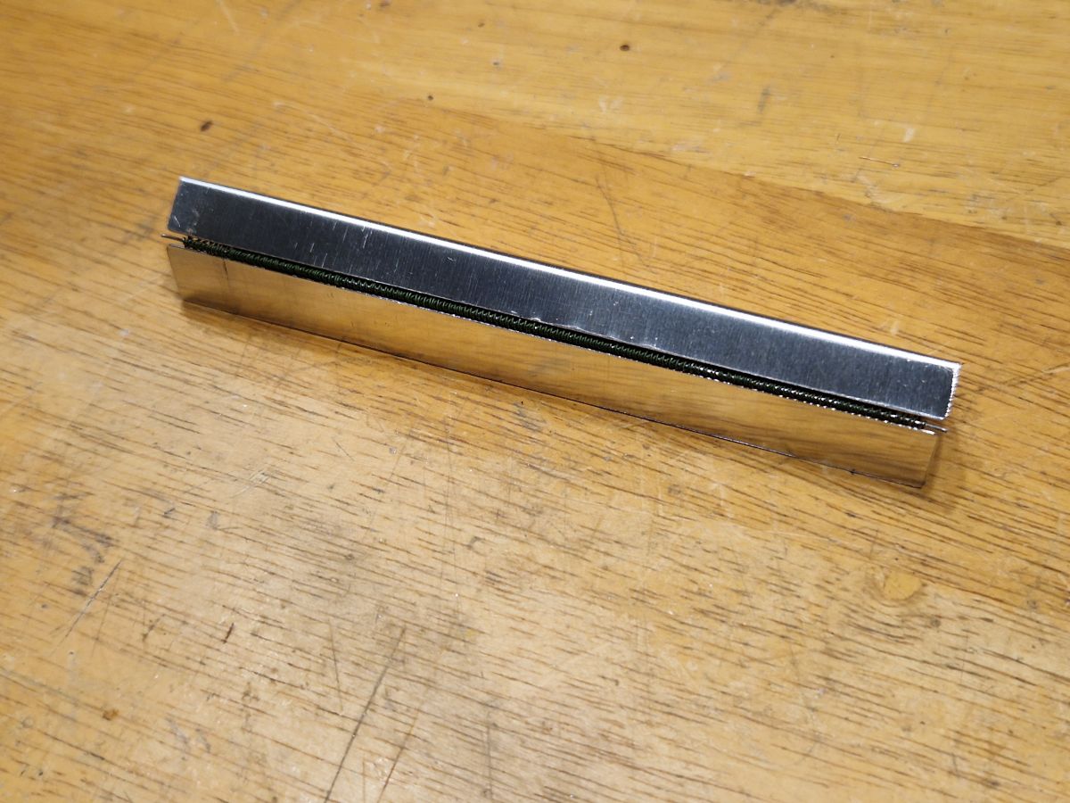

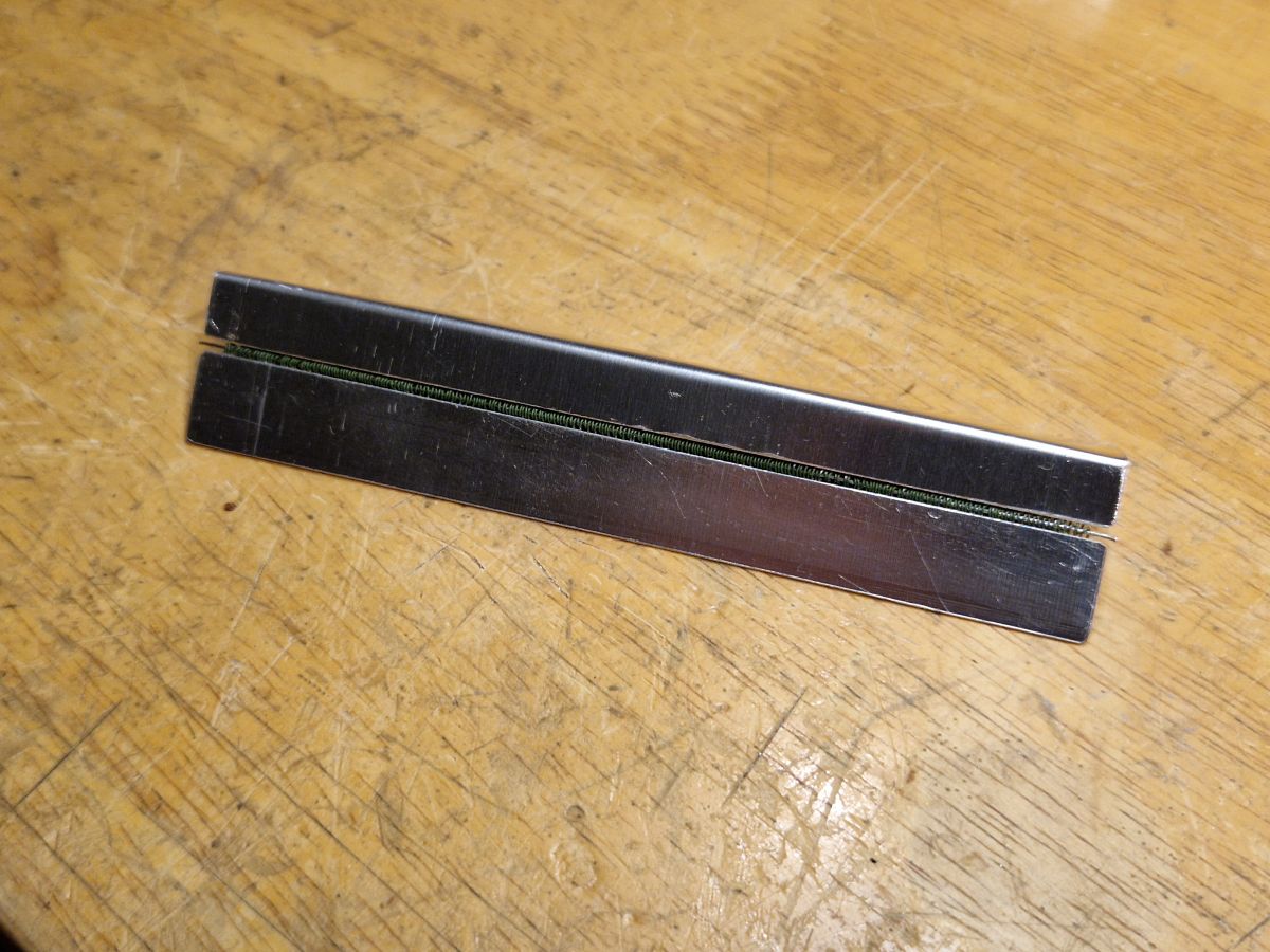

  • 3343 / 1863
21-08-2025, 21:33
Dzisiaj szarpnąłem się jeszcze na wykończenie zawiasa :)
 Trochę jeszcze się klei
  No i po zawodach, sprawdzam czy OK.
     Bardzo ładnie :)   Trzy minus .    Powiedziałby majster Antoni.
