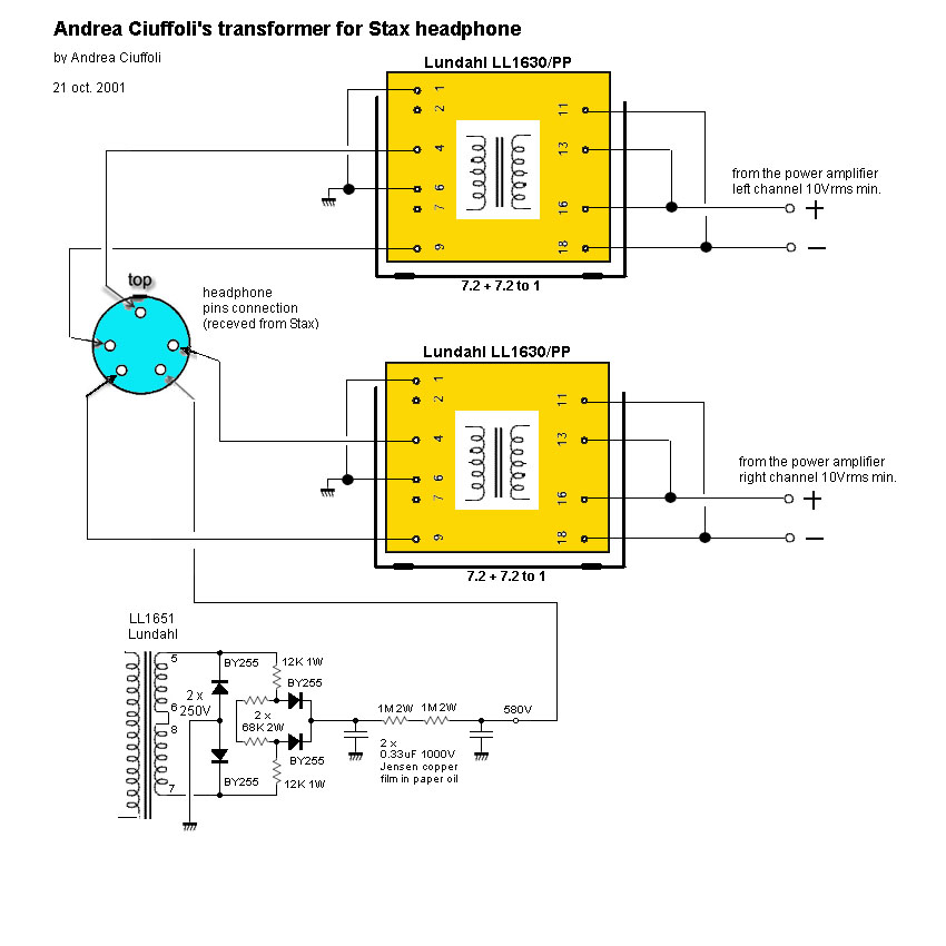

W takim razie muszę się podjąć wykonania tego urządzenia, mam nadzieję na wsparcie bo nie jestem elektronikiem ani konstruktorem.Z Waszą pomocą mam nadzieję wykonać to urządzenie.
Czy transformatory muszą być z Lundahl a czy ktoś może zaproponować inne?
Chcę zrobić to co kiedyś zaproponował Andrea C.
1.Obudowa.
2.Podzespoły.
3.Metoda łączenia punkt-punkt.
4.Połączenia srebrzana miedź.
Jakieś sugestie? Tylko nie piszcie żeby się za to nie brać, raczej oczekuję wsparcia i pomocy, jeśli ktoś chciałby mnie zniechęcać niech w ogóle nie pisze ww sprawie.

Etap pierwszy obudowa:
Mam pomysł na obudowę ale jeszcze się zastanawiam nad tym czy nie będzie jednak lepiej zrobić dwie obudowy odrębnie dla kanału prawego i lewego.
Jeśli uzyska się przez to np: lepszą separację kanałów, i jeszcze innych ważnych czynników to jak najbardziej to się może opłacić.
Znalazłem również inne transformatory niż popularne Lundahle , wybór nie będzie prosty.
Jest możliwość nawinięcia takich jakie były by najlepsze, zobaczymy jak temat się rozwinie.
Pomimo tego że nikt tutaj na forum mnie nie wspiera nie znaczy to że jestem sam w podjęciu konstruowania energizera do elektrostatów.
  • 1920 / 5981
22-09-2015, 12:28
Rozdział na dwie obudowy nie ma sensu. Wystarczy dobrze rozdzielić trafa od siebie, odległość zrobi swoje. To nie są trafa w aktywnym układzie wzmacniającym, więc ewentualne przesłuchy są pomijalne dopóki ich do siebie nie przytulisz.
Ostatecznie w środku obudowy postaw ekran z permaloju i zadbaj aby obudowa była niemagnetyczna.
Nawinięcie takich traf jakie byłyby najlepsze - a kto zdecyduje, jakie parametry ma mieć najlepsze trafo, kto je zaprojektuje, jaką metodą je nawinąć, jak to fizycznie wykonać i kto na końcu by to wykonał i kto na końcu zdecyduje, na którym z tych etapów popełniono błąd i wyszło słabo?
No i z jakimi innymi trafami to porównasz by określić czy jest lepiej, trochę lepie, dużo gorzej , czy tylko lekko inaczej?
Nie istnieją na świecie najlepsze elementy w kategoriach absolutnych. To zawsze jest kompromis pierdyliona drobiazgów.
Co to znaczy, że Cię nikt nie wspiera? Ja Ci z całego serca kibicuję i staram się wybić z głowy ścieżki, którymi w pierwszej kolejności dojdziesz do urwiska i się zatrzymasz :)

Krzysztof pomimo tego że mi początkowo odradzałeś dziękuję za wsparcie bardzo to doceniam no i zrobię to aby wynieść jakieś doświadczenie z tego procesu prób i błędów.
Bo jak wcześniej wspomniałeś to nie jest żadna trudność.
Nie myśl że człowiek się nie uczy, ależ tak całe życie i głupim umrze i żadna z dziedzin nauki nie jest zapieczętowaną tylko dla wybranych.
Transformatory to też nie jest nie wiadomo co jak ktoś nawija i produkuje sam trafa do wzmacniacza lampowego lub pre ampu mikrofonowego gdzie nie można się mylić bo bardzo dobre mikrofony nie tolerują złych układów, to myślę że i z tym energizerem sobie poradzi.Można spróbować Lundahli i takich zrobionych przez specjalistę ? myślę że tak.
Obudowa z założenia będzie dzielona być może w jednej obudowie ale podział zdecydowanie będzie na dwa bloki.
Żadna z innych niż niemagnetyczna stal nie wchodzi w rachubę.
Transformatory zastosowane w konstrukcjach Diy i tu na forum i np u Andrea C są od Lundahla wiem że są bardzo dobre ale czemu nie spróbować innego transformatora?
Widzisz można dojść do urwiska i się zatrzymać ale można próbować rozwiązać problem i iść dalej czy jest to możliwe tak:)
