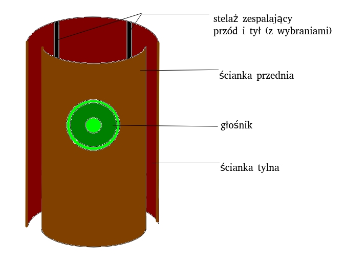

Moja koncepcja na open-baffle.
Nie podaję wymiarów, ani rodzaju użytego materiału i typu głośnika/ówk,gdyż "rysunek" jest jedynie poglądowym i na etapie obliczeń.
