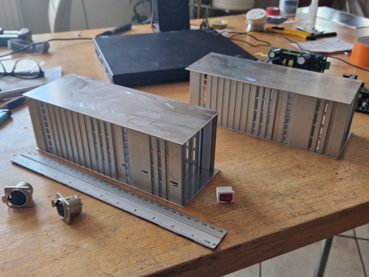

Kurcze, jak to wolno idzie.  Gorąco jak diabli a musiałem boszką na akku chlastać te dziurawe płyty.   Mocniejszy stop niż na ruskich czołgach chyba, prąd duży, bateria po 15 sekundach już awaryjny stop robi bo się grzeje, stygnąć na powietrzu to do jutra chyba.   Pół godziny do zamrażarki żeby wystygło i znowu od nowa.   Ponad 4 godziny ciąłem te 4 profile.   Już chciałem jechać do sklepu kupić jakąś machinę na 230V na kablu.   Ale jakoś zmęczyłem i teraz już z górki będzie.
