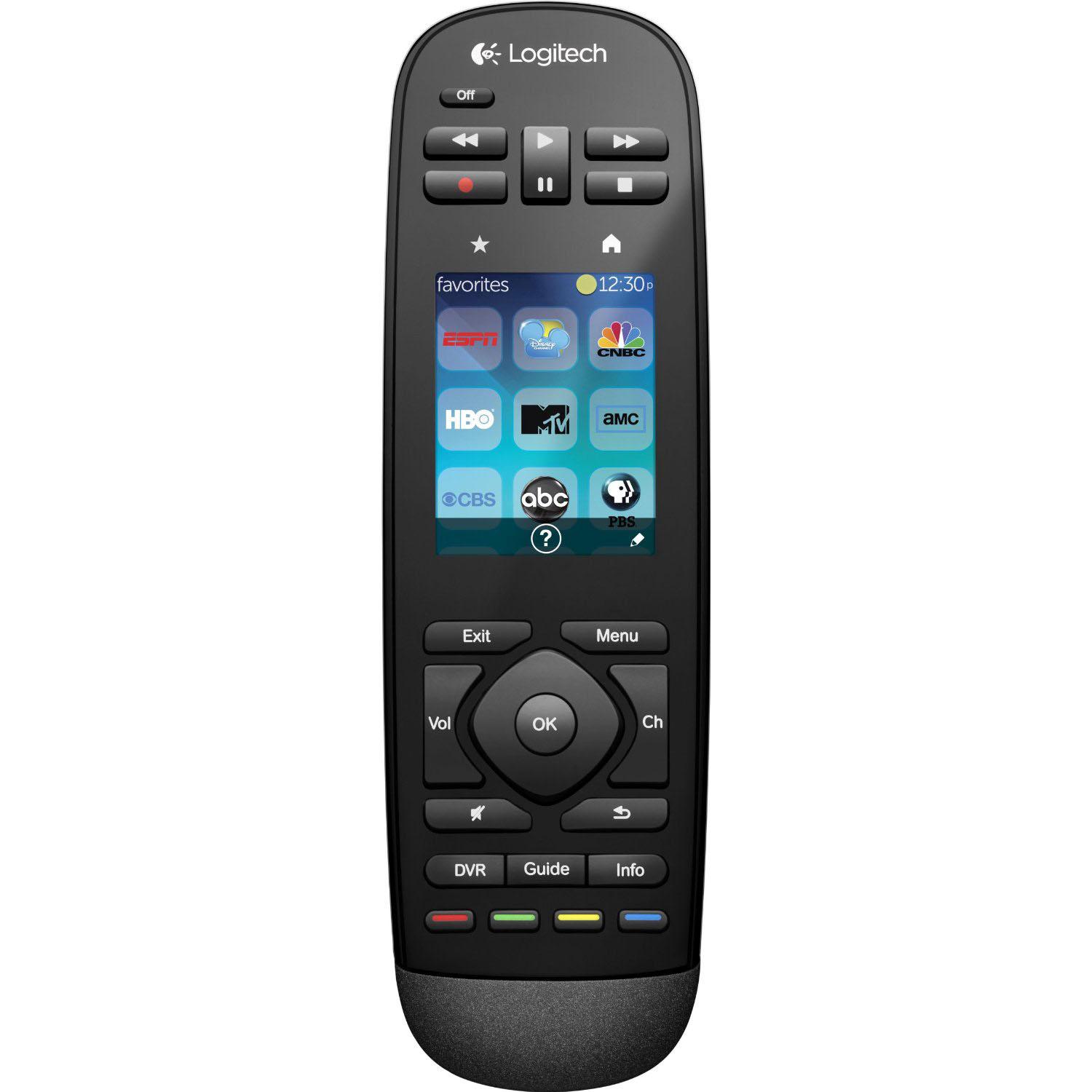

 Teraz co do podczerwieni :)   Uruchomiłem obsługę , niczego nie dotykałem, niczego nie wybierałem.    Tak jak leci odptaszkowałem i wsio.
   Uruchomiła się ta co co w czapkę wbudowana .   Żeby dobrze działało to by trzeba diodę z czapki wylutować i na jakich drutach przyczepić tak żeby świat widziała , bo w tym miejscu gdzie jest to średnio na jeża.   Okazało się że pilot od podczerwieni który wprawiłem w ślimaka działa >)   W sumie to też średnio na jeża bo mogę zrobić głośniej albo ciszej i ew przeskoczyć na inny utwór gdy leci z listy.
  No ale pilot też ma trzy guziki na krzyż hehehehehe.
 Tak sobie myślę że jeżeli kupię pilota od Logitecha to powinno trybić, prawda?
A może jaki uniwersal który ma na liście obsługę Logitecha?
 Pytam się bo o pilotach pojęcia nie mam, to takie zło konieczne dla mnie.
Taki w necie mi się na oczy nawinął

Ogólnie piloty do Squeezeboxów musiałbyś obczaić, ten od modelu Transporter jest delikatnie podświetlany, inne nie są, ale wszystkie są kompatybilne kodowo.
Logitech produkował również wysoce zaawansowane uniwersalne piloty - ale to takie małe komputery, gdzie nawet mogłeś sterowanie radiowe włączyć do dedykowanych urządzeń.
Można w nich nawet automatyzacje włączyć, typu "jak włączysz TV i DVD, to zasuń rolety i przygaś mocno światła, włącz odpowiedni tor na wzmacniaczu i ustaw taką a taką głośność".
I oczywiście te uber-piloty obsługiwały wszystkie funkcje ze Squeezeboxów.
Niezależnie od tego jaki i czy teraz kupisz pilot - zostaw sobie już zamaskowaną od frontu dziurkę albo nawet przenieś tam tą diodę i załatwione.

   Na ebaya luknąłem.   Ja cie kręce, tam pilotów do Logitecha jak mrówków.   Pierwsze z brzegu w cenie paczki fajek>
Ten środkowy po obrazkach sądząc chyba by mi wystarczył :)

Ten środkowy jest właśnie od modelu Touch - nie jest wielki, na dwa małe paluszki, stosunkowo płaski.
Ale u zarania dziejów przed modelem Touch używałem modelu Classic i jego pilot był większy, na dwa duże paluszki i układ klawiszy miał podobny, ale nie identyczny.
Posiadał jeden przycisk "Browse", którego bardzo często używałem, który to z dowolnego ekranu na jakim się odtwarzacz znajdował, natychmiast przeskakiwał do biblioteki.
Bez tego przycisku trzeba czasem wielokrotnie przyciskać strzałkę "wstecz" aby dojść do głównego menu i wejść w przeglądanie lokalnej biblioteki muzycznej.
Ta jedna cecha spowodowała, że do dzisiaj używam tylko tego pilota w wersji Classic z Transportera, dzieki czemu jest delikatnie podświetlony.
  • 3343 / 1954
30-07-2025, 23:28
Dzięki :)    Chyba mnie namówiłeś właśnie na tego konkretnego pitola :)
