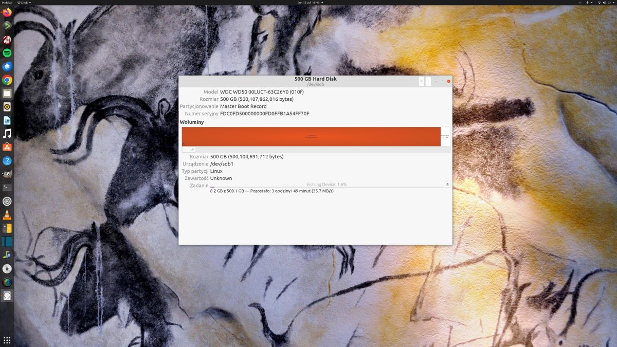

     Dysk zeskanowałem po całości, okazało się jednak że dalej coś nie tak.   Ponieważ to co na nim było jest jeszcze w zapasie na dysku stacjonara to pojechałem po prostacku,  wszystko od nowa, formatowanie wolne itd....
   Mam trochę czasu teraz :
     Prawie cztery godziny--------  jaaaa pi........e
   No a piernicze się z tym dyskiem bo innego nie mam co ty tyle wlazło.    Ext4 dlatego że pisze w papierach że pCp go lubi i nie potrzeba instalować nakładki na inne typy plików,  niby z bomby ma tam się wpinać :)   Zobaczy się
  Co do samego ext3 czy ext4.    Niepopularne te systemy w świecie windowsa.   W linuksach, czyli w cpc min.  to podstawowe systemy plików
