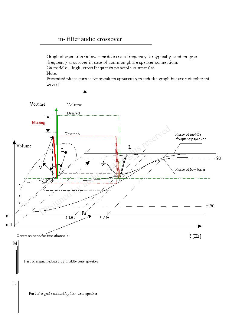

Kiedyś byłem  ambitny i rysowałem wykresy których chyba nikomu innemu się nie chciało. Te wykresy musiałem wymyślić wtedy gdy jeszcze nie wiedziałem że nikt tego nie potrzebuje
