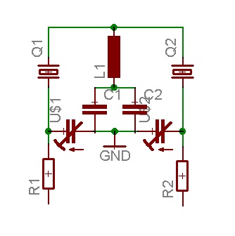

Układ nie ma przodu,ani tyłu tzn jest dowolne jak go włączyć.Włączony jest szeregowymi rezystorami 1k do wejścia i wyjścia.Te kondensatorki obciążające kwarc do masy,które są zawsze wylutowujemy oczywiście.Z rezystora następuje rozgałęzienie kwarc i sekcja niskopojemnościowa kondensatora strojeniowego,którego druga jednakowa sekcja wędruje analogicznie do drugiego rezystora.Tam też jest włączony drugi jednakowy rezonator.Mamy sytuację taką,że z pierwszego rezystora do drugiego biegną dwie drogi.Jedna to dwa szeregowe jednakowe kwarce,a druga to dwie szeregowo włączone sekcje kondensatora strojeniowego.Pomiędzy punkt połączenia rezonatorów,a masę kondensatora należy włączyć obwód rezonansowy równoległy złożony z regulowanej indukcyjności,czyli cewki z rdzeniem kręconym i dwóch jednakowych kondensatorów włączonych z wyprowadzeń cewki do masy,czyli nie symetria na odczepie środkowym cewki,ale na środku pojemności,bo tak wykazało odsłuchiwanie.Wartości optymalne pojemności będą rzędu 200p,ale muszę to jeszcze dobrać.Indukcyjność cewki ma być dobrana do rezonansu na częstotliwości 8 467MHz oczywiście.Mostek stroimy tym małym kondensatorem pojemnościowym z tym,że oś musi być odizolowana plastikowym pokrętłem od ręki,bo jest na gorącym,a nie na masie.Wszystkie wyprowadzenia tego kondka są na gorącym. Tyle...

wiki
  • 56 / 4292
24-07-2015, 10:29
Almagra,
Proszę rozrysuj to co opisałeś i wklej do wątku.
Pozdrawiam, Wiktor

Kondensatory stałe mają być jednak rzędu 75p,a cewka strojona rzędu 33mikro.Strojenie cewki wykazuje ostre optimum na słuch rzędu ćwierć obrotu rdzenia.Kondensator zmienny dwusekcyjny od UKF też stroi się ostro na słuch.Jego zadaniem jest kompensacja pojemności pasożytniczych  równoległych obu kwarców.Czy ja piszę niejednoznacznie?

Jeszcze raz opiszę.Wyobraźcie sobie obwód rezonansowy równoległy z dzieloną pojemnością połączoną do masy.Do jednego bieguna obwodu dołączamy dwa kwarce,a do drugiego bieguna obudowę,czyli punkt wspólny dwusekcyjnego kondensatora o pojemności max rzędu 2 razy 20piko.Jeden z kwarców łączymy z jedną a drugi kwarc z drugą sekcją i uzyskujemy dwa wyjścia które poprzez szeregowe rezystory łączymy z punktami gdzie siedział kwarc generacyjny.Układ jest symetryczny w związku z czym nie ma kierunku włączenia!
lancaster
24-07-2015, 16:51
zerkaj :
lancaster
24-07-2015, 16:59
indukcyjnosc regulowana
almagra
  • 11712 / 6473
24-07-2015, 21:56
Cewka od góry dobrze,ale od dołu do punktu wspólnego trymerów,a do masy C1 i C2 po obu stronach cewki.
lancaster
24-07-2015, 22:21
teraz dobrze, Panie kierowniku ?:-)
almagra
  • 11712 / 6473
24-07-2015, 23:56
C2 do masy od dołu cewki.Punkt wspólny trymerów nie jest na masie,przecież to pisałem,że trzeba pokrętło plastikowe.Ja pierniczę.

lancaster
25-07-2015, 05:43
jesli tak jak ponizej to po co dwa reg. kondy ?
