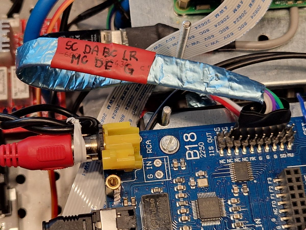

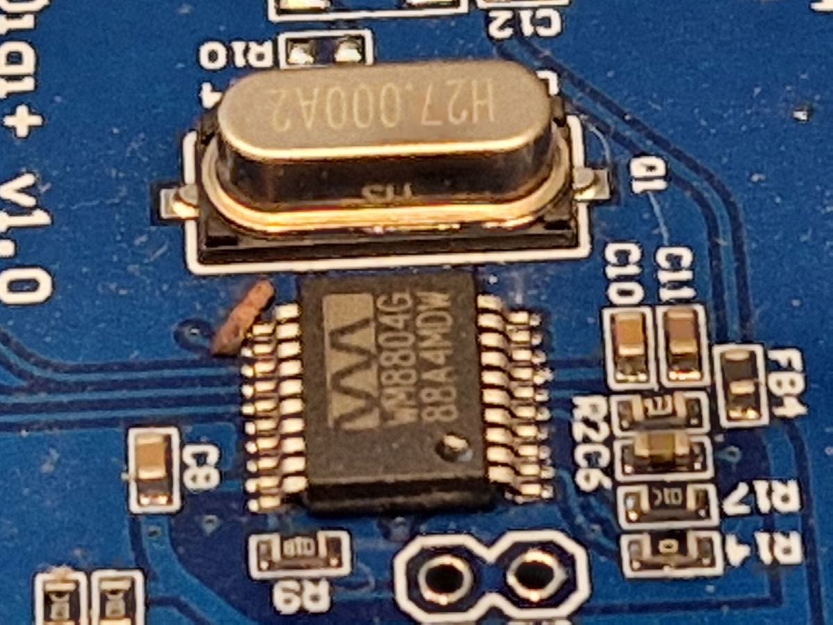

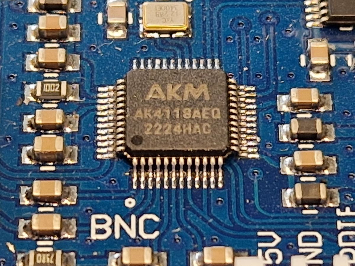

 W sumie to dzisiaj nawet trochę z ciekawości łaziłem tu i tam.   Nadziałem się na niebiański opis genialnej konstrukcji streamera i dac-a do pary.   Firmy nie podam ale cena odlotowa, naprawdę.    Za tą parę można kupić Porsche :)
  No fakt że śliczna rzeźba z amelinium w ilości wystarczającej na felge Porsche-aka.
Jakie cuda w środku=genialnie rozwiązujące nierozwiązywalne problemy, gdzie indziej nie spotykane oczywiście.

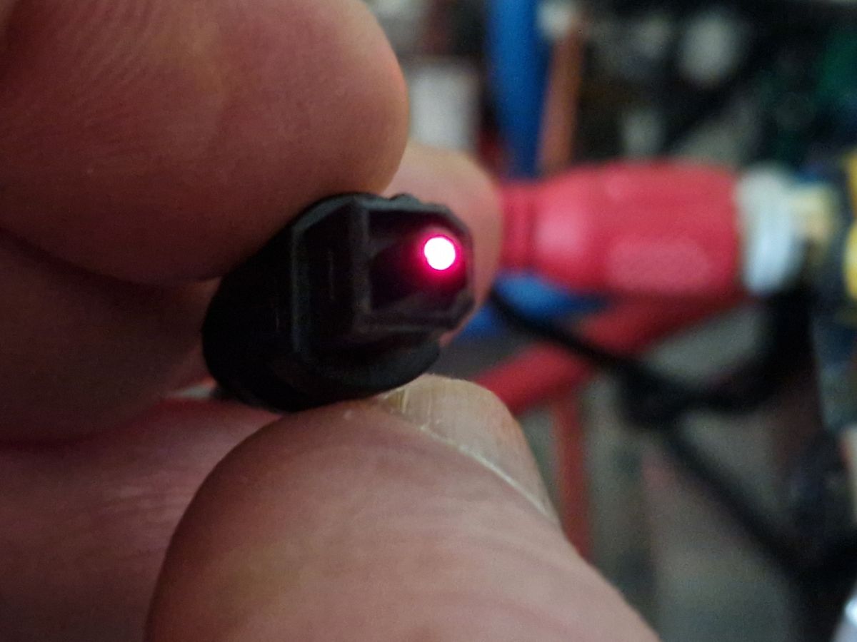

  Aż normalnie wziąłem popatrzyłem w swojego ulepa bo numerki jakichś fantastycznych podzespołów Wolfosna z magistrali I2C  i AKM z interfejsu znajome mi się zdały.  Również niespotykany sposób izolacji sygnału od szumów zasilaczy i innych przy użyciu światła !
  Nosz kurna- naprawdę pojechali jako jedyni na świecie.
Zrobiłem parę fotek żeby sprawdzić czy nie trzeba iść do garażu po jakąś linę-  w wiadomym celu hehehehehe

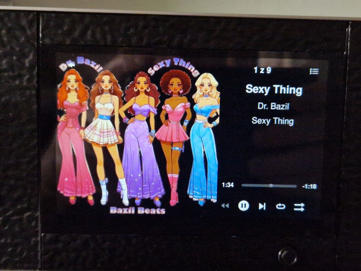

Nooo, tam ekranika nie było -  uzasadniając że i tak nic nie widać na takich małych.   Można za to do TV podłączyć.

    Tak więc po wyłączeniu tych wszyskich strasznych opcji w menu, na ekraniku systemowym wszystko jest OK jakby.
 Wyświetla to co powinno.  Jeżeli nie włączony jakiś upsampling np. to jak było 44,1 tak i zostanie.
