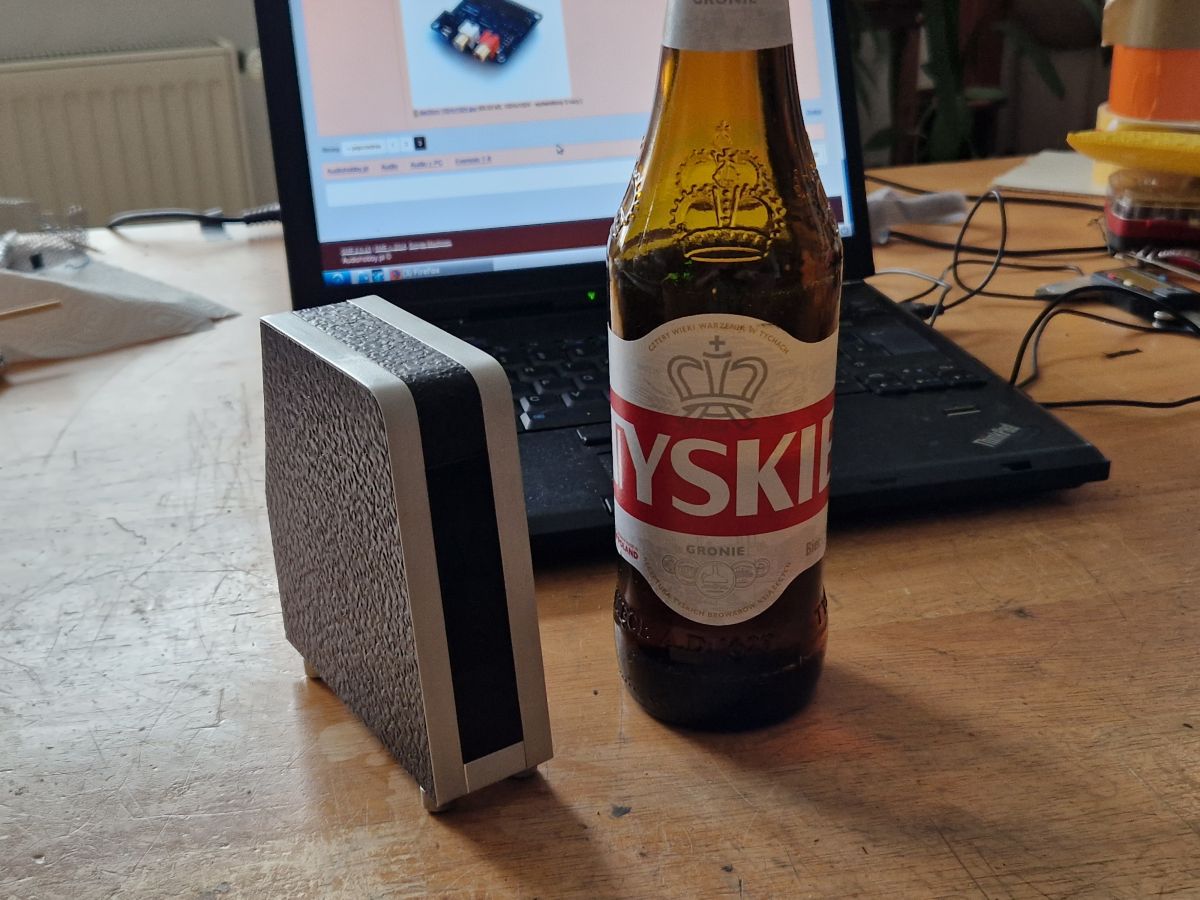

Ja już chyba koncepcyjnie sprawę ustaliłem.   Dorobię braciszka dla małej Riaa
   Będzie trochę szerszy w barach że tak powiem- o jaki 1cm.   W środku malinka oczywiście i DAC na CS 4398 (w sumie to dual CS), parę lampek żeby pokazywały parametry sygnału, jakiś pstryczek i to wsio
Zasilacze, niech stracę-  jako grubsza wtyczka od prądu, no bo w środku już nie będzie szans pomieścić.

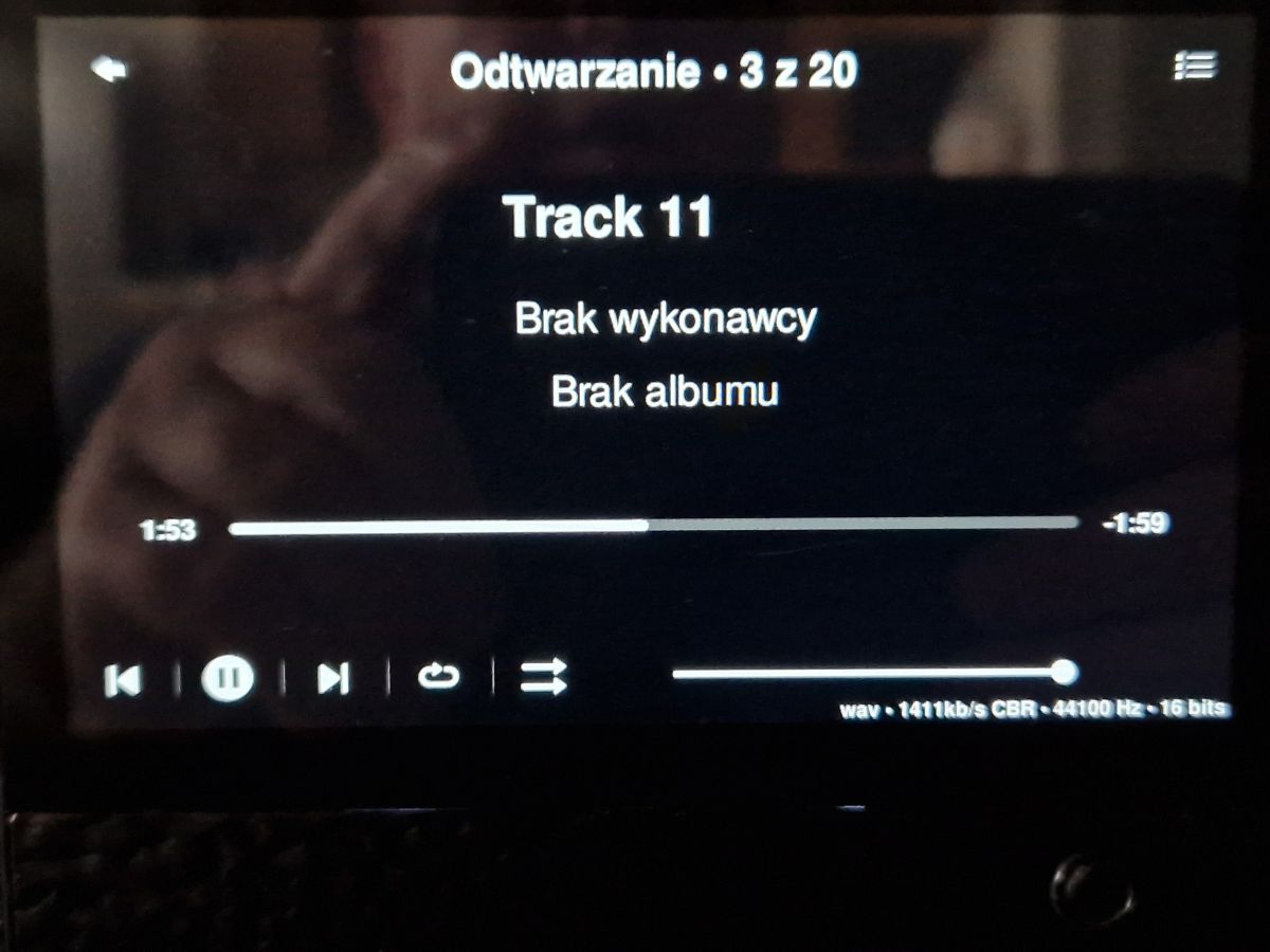

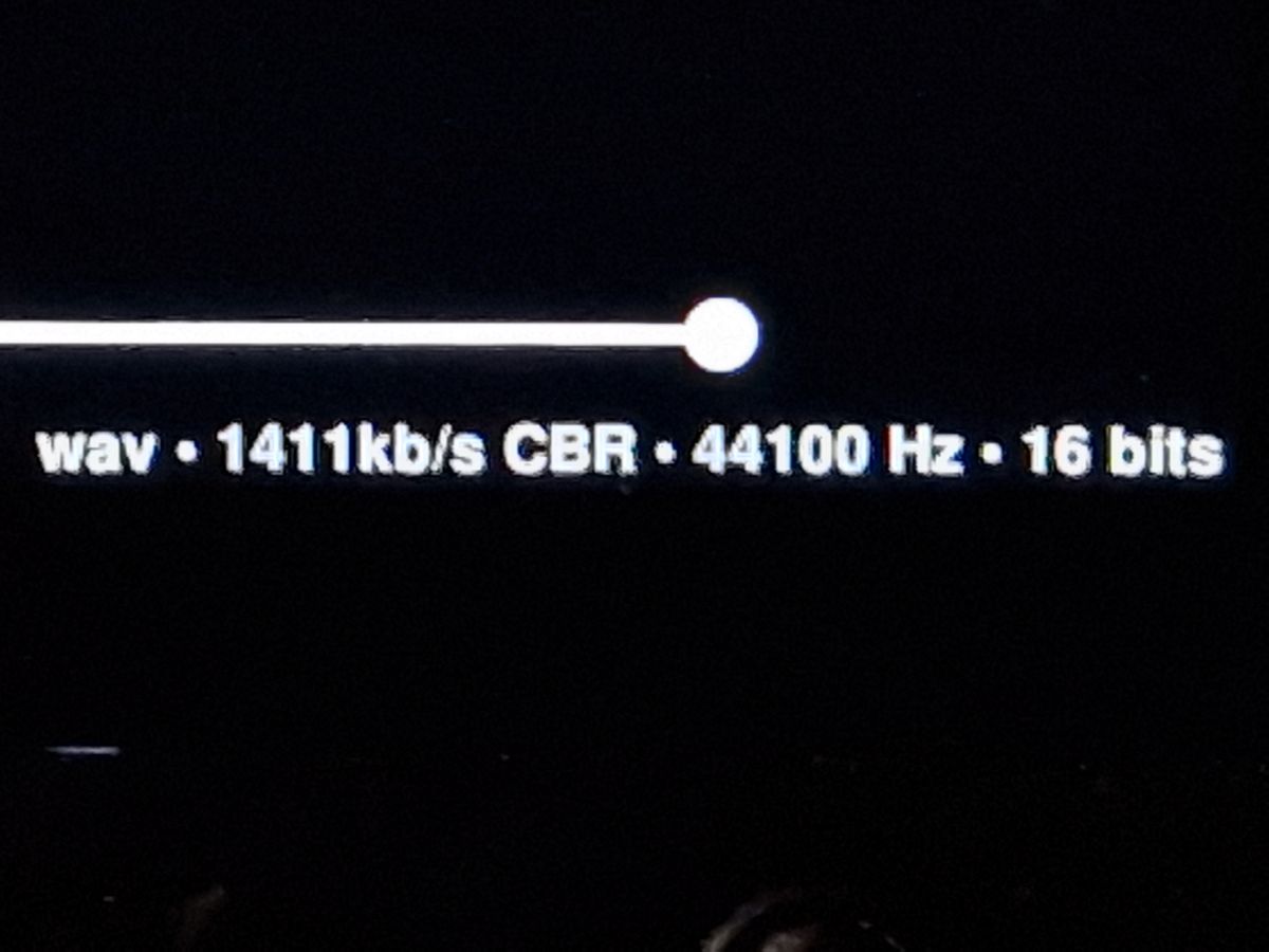

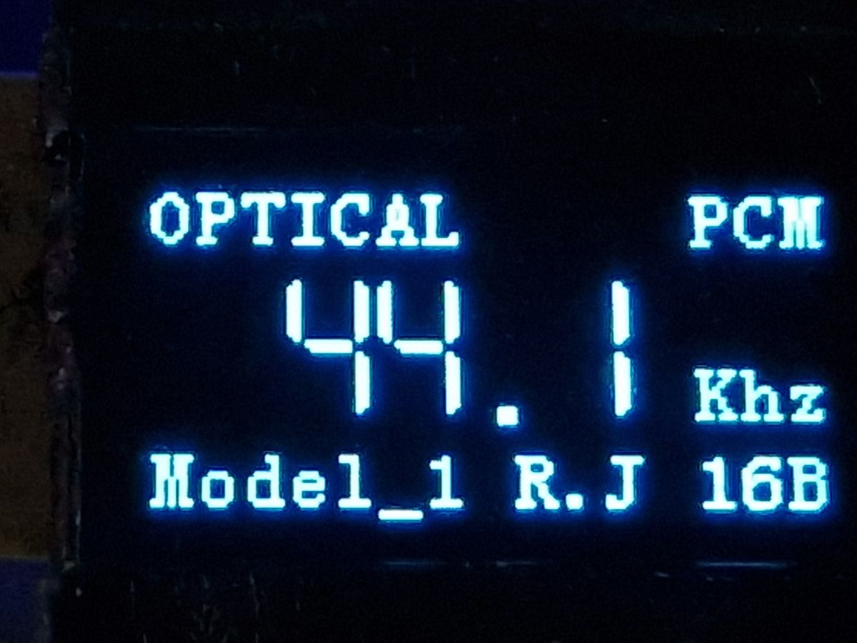

25-10-2025, 17:19
Bardzo ciekawe to co piszesz :)   Dzięki.   Chociaż jak widać trochę w rozwoju opóźnionym hehehehe
  Po przeczytaniu to nawet szybko pobiegłem i grzebnąłem w plikach którymi picora karmiłem.    No bo tam trochę swoich zripowanych płyt nakładłem, trzeba było sprawdzić.
   No i wyszło tak>
Zanczy to że ripowałem poprawnie- tagów nie dorobiłem jeszcze ale pCp  trzyma się sztywno tego co dostaje.
  Nie chce mi się teraz karty z systemem przekładać ale pewnie Volumio z tym samym plikiem-  wyświetli tępo że to 44,1 i 16 bit a na liczniku będzie 48 i 24 bit.
