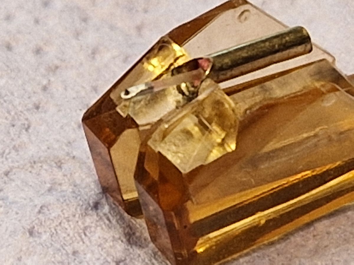

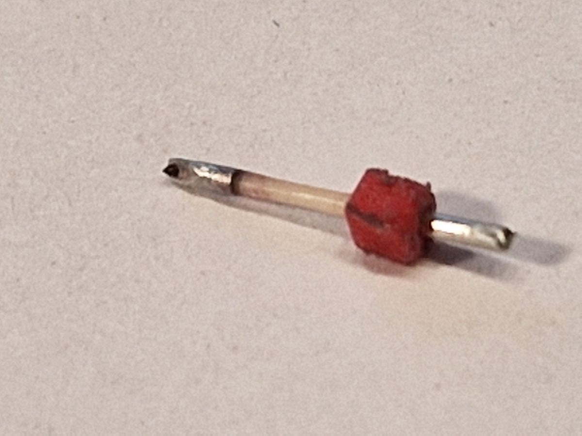

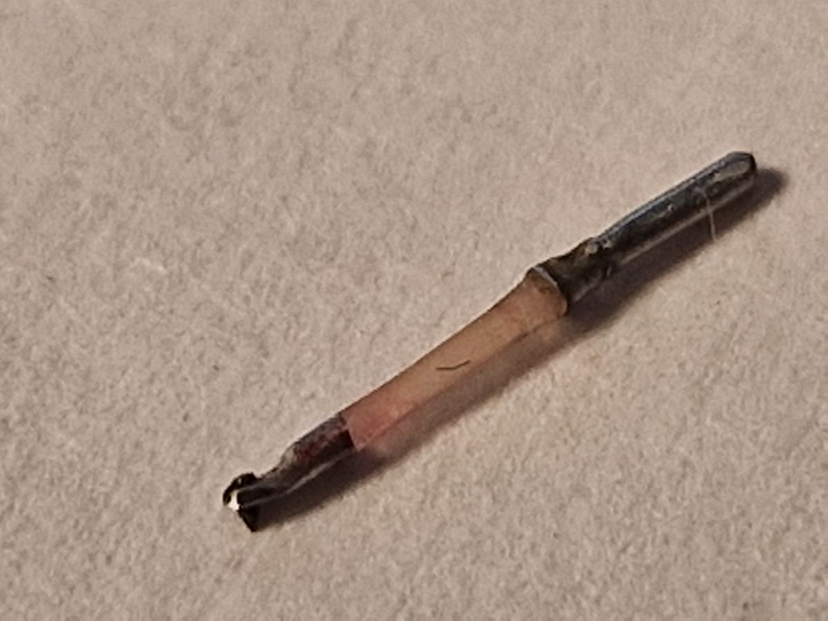

Kupiłem wszystkie kaktusy jakie w wypasionym ogrodniczym były. Miałem też farta wielkiego bo moja znajoma Monika, posiada prawdziwego Iron Cactusa który w jej rodzinie rośnie od kilku pokoleń. Faktycznie- igły tego drania z najstarszych rozetek są tak mocne że można nimi przebijać aluminiową blachę. Oczywiście kilku igieł katus Moniki został pozbawiony w bezbolesny dla niego sposób. Chińska tzw. obchlastywaczka kabli hehehehe ucierpiała przy tym- poważnie.
No i wiadomo- trzeba było kupić mikroskop, opracować metodologię jak przy użyciu oscyloskopu wyśledzić rezonans własny danego dżwigara który robimi z kaktusa. Jak to kleić, jak wiercić otwory itd... itp.
Potem wyśledzić jak robić zawieszenie- jak dobierać podatność, co daje zmiana punktu obrotu danego dźwigara w stosunku do położenia magnesu itd itp....
Jakieś tam doświadczenie zdobyłem i stwierdzam że wiedza >potoczna < o samych wkładkach gramofonowych. Potrafi zawierć tak wiele głodnych kawałków że w pale się nie mieści. Wszystko zależy wyłącznie od fantazji piszącego.
No a dla mnie zostaje frajda bo z jednej wkładki- konkretnego generatora w niej zawartego - można osiągnąć ilość rezultatów które przewyszą dużą kolekcję wkładek.

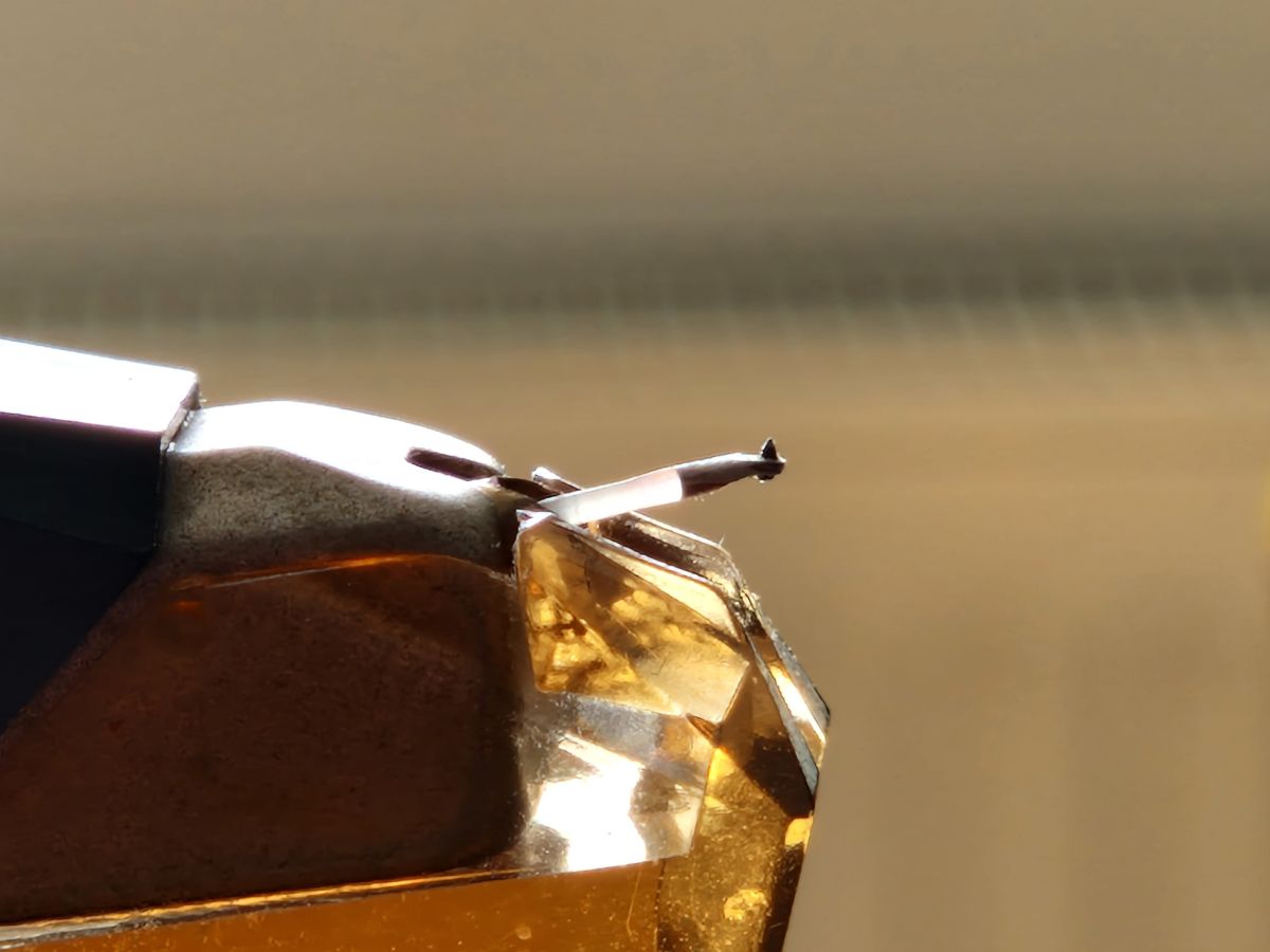

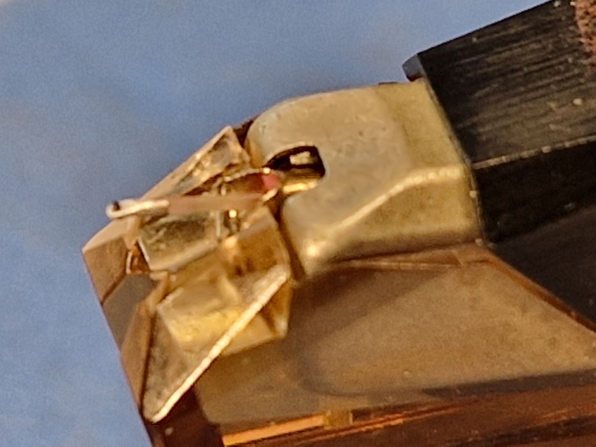

Co do tej konkretnej P24--- noooo, cudem techniki ona nie jest ale mimo wszystko można do niej dorobić dżwigar i zawiechę taką że zagra bardzo fajnie.
Mniej więcej osiągnąłem to czego chciałem. Wyjąłem ją właśnie celem poddania oględzinom sam tip po około 5 godzinach pracy.
Widok bardzo mi odpowiada. Tip nie orze płyty, nie wycina wiórów i w zasadzie wogóle nie nazbierał ścieru winylowego.
Uznaję zatem że z ustawieniem trafiłem w punkt.
Niech więc sobie jeszcze gra.
