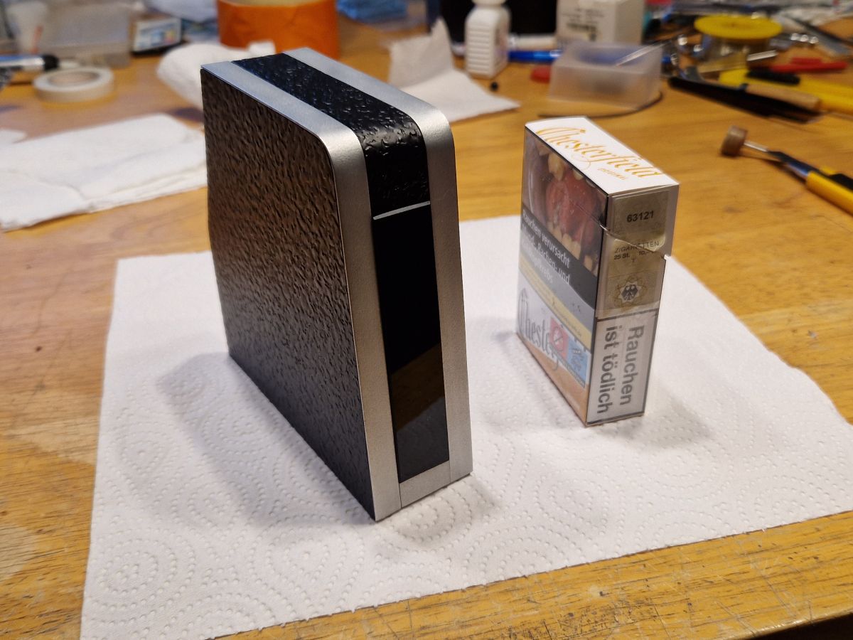

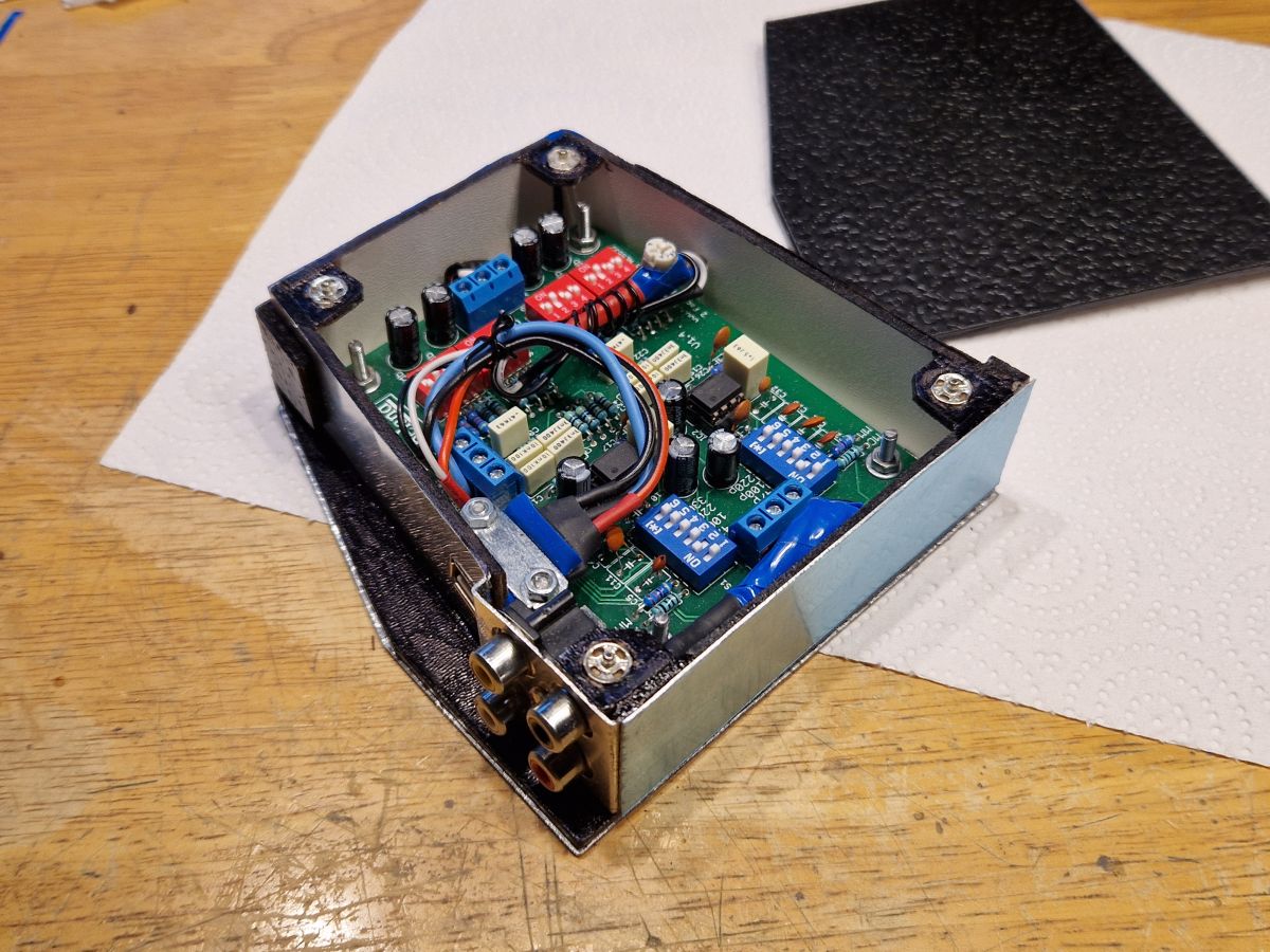

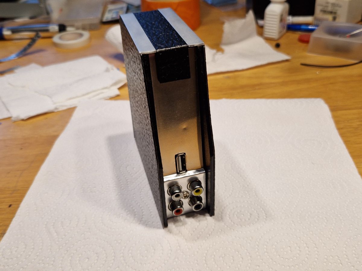

  Tak więc pudełeczko zrobiłem , bez dziur na pstryki za to z boczkiem na zatrzaskach i w każdej chwili można zdjąć i ustawiać.
Poza tym nie ma żadnych ekstrawagancji.    Mała Riaa  jeszcze podrośnie i dostanie gałeczkę do extra regulacji oporności wejściowej dla wkładek MM.

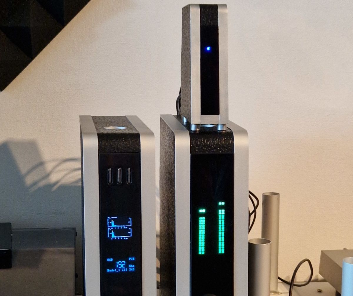

Dorobiłem nóżki
No i dale trochę obsłuchuję :)

Jakieś przedwzmacniacze riaa czy inne dac np.   Problem brumu tymczasowo rozwiązałem w genialny sposób heheheheheh
Zwyczajnie małą Riaa jak ją nazwałem , odstawiłem trochę na lewo za tatę i mamę bo oni nie zakłócają.   Mają troche tłumików i z pół kilo ferrytów.   Mała stojąc za nimi i powyżej sprzętów których listwę zasilającą wyłączyłem z sieci radzi sobie znakomicie.   Widać że nie lubi tłumów i bez nich się nie wstydzi hehehehe.   Co do samych szumów jako takich to dotychczas największym problemem było odszumienie nie zasilania co komputerka,  znaczy raspberry które jest mózgiem mamy gdzie zawiaduje wszystkim w zasadzie, długa i krwawa walka była.
 Jak by tam nie było i pomimo mizerności konstrukcyjnej tego przedwzmacniacza,  wybija się ponad inne.   No nie mam dużo ale wbudowany przedwzmacniacz w H/K który uważany jest za niezły,  mała Riaa rozwala na dzień dobry, nawet wcale za długo słuchać nie trzeba.    Przyszło mi jeszcze do głowy wygrzebać i podłączyć do baterii  przedwzmacniacz Naima który kiedyś kupiłem i który kompletnie mi nie przypadł do gustu.   Kto wie, może on wcale taki cienki nie jest?
