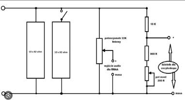

TutJa sobie nie poradziłem z RMAA. Masz sztuczne obciążenie z regulacją wyjścia . Odezwę się bo chciał bym sobie użyć tego programy. Ale coś źle robiłem lub brakowało mi regulacji przy odtwarzaniu nagranego sygnału . Bo coś kojarzę nie mogłem uzyskać zielonego sumary. Tylko nie pamiętam czy przy nagrywaniu czy odtwarzaniu z taśmy do programu.

Nie mam sztucznego obciążenia. Mam zewnętrzna kartę SB XG6, która pracuje w trybie liniowym (wejścia i wyjścia są jako LINE). Podłączam deck bezpośrednio do tej karty przez kabel cinch-to-jack (wyjście decka na wejście karty i wyjście karty na wejście decka)
