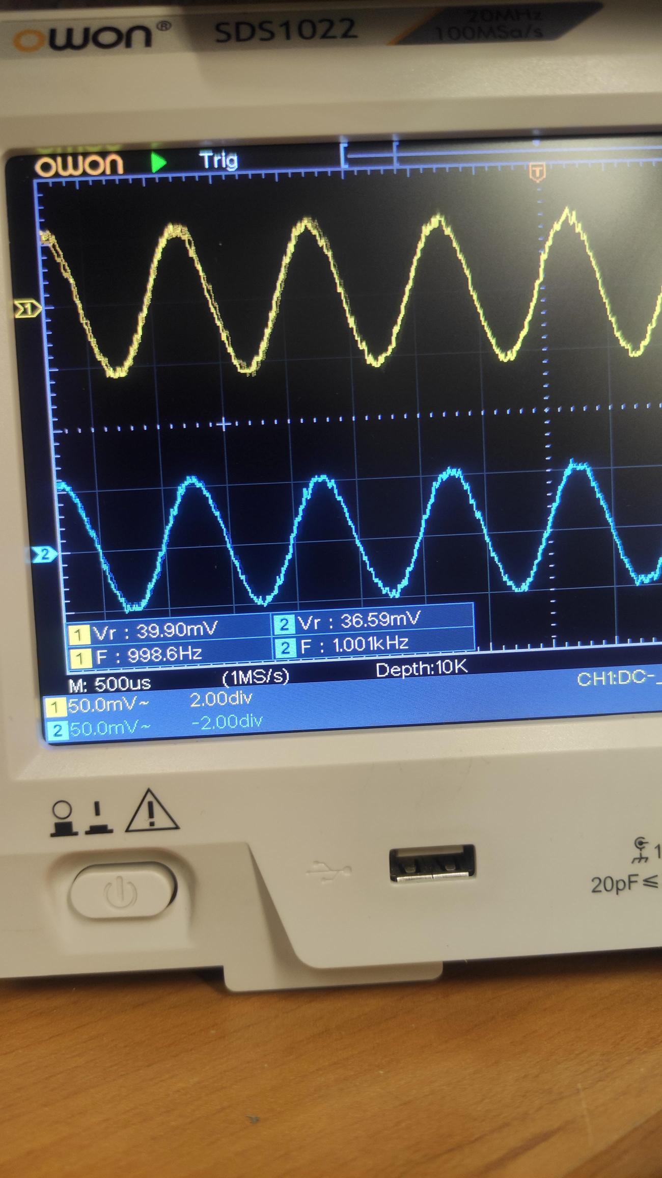

Winną okazała się sprężynka opisana wcześniej. Mechanizm działa prawidłowo.
https://www.youtube.com/shorts/Hmv7dMYJxpY
Za to pojawił sie kolejny problem. Przy rególacji Overall freqency response w prawym kanale skończyła mi się rególacja.
Testowo nagrywam sygnał 1kHz 40mV
W lewym kanale sygnał nagrany na kasetę i odtwarzany  jest na poziomie 40mV i potencjiometr VR 301 jest w połowie rególacji.
W prawym kanale sygnał nagrany - odtwarzany jest na poziomie 35mV . Potencjometr VR 302 jest na końcu rególacji.
Zanim zacznę poszukiwania.
Nie wiem czy dobrze to opiszę.
Może zamienić kanały wychodzące z głowicy na PCB. Wiedział bym czy wina jest po stronie głowicy czy elektroniki na PCB.
A może wystraczy zmierzyć sygnał na złączu  głowicy  na PCB . Czy kanały sąrówne . Coś raczej zamotałem . Ale może macie pomysł jak to sprawdzić . Co ograniczy moje poszukiwania.

Różnica może być w postaci kilku mV to max. Jak są takie duże rozbieżności pomiędzy kanałami to wnioskuję albo głowica albo tor odczytu. Jedź z oscyloskopem od samej głowicy w stronę tego potka i wyjdzie Ci gdzie zaczynają się odstępstwa od normy.

Podepnij się do głowicy i zobaczy czy sygnały wychodzą w miarę równo, potem popatrz na schemat i zobacz gdzie jest wzmacniacz odczytu i tam sprawdź obydwa kanały. Zapewne najlepiej byłoby ustawić potencjometry wzmocnienia odczytu w tych samych pozycjach.
Nie wiem jak jest zrealizowane wzmocnienie w tym magnetofonie - może jest układ scalony (op amp) może dyskretnie ale kapniesz się po schemacie, bo musi być to układ symetryczny dla L i R kanału.
Oczywiście najlepiej odtwarzać kasetę testową z sygnałem nagranym full track, pojedyncza częstotliwość np 315Hz

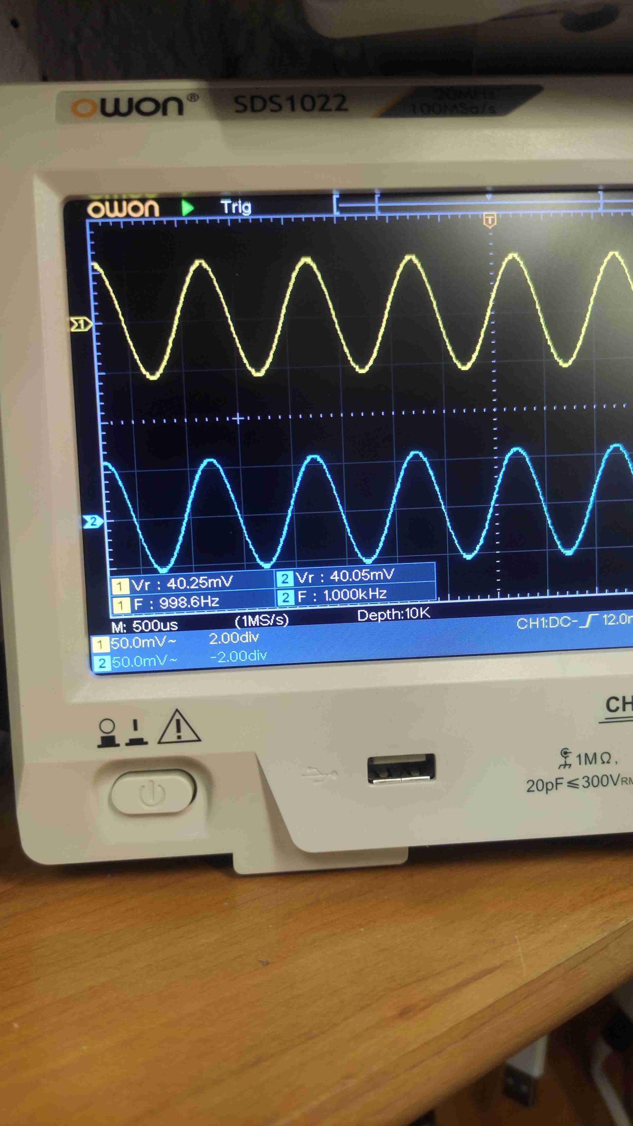

Moja porada była nieprecyzyjna. O ile pamiętam masz kasetę Hansa, były recenzowane tu i TH i akurat ta od azymutu była najgorzej oceniona. Aby zniwelować potencjalny błąd wynikający z kasety przerzuciłbym taśmę do innej obudowy np TDK czy Maxell (zobacz na ile zmienia przesunięcie fazowe w wątku RS-B905 i mojej kasety od GennLab).
Bo jeśli coś jest nie tak z kasetą, to pomiary będą do bani bo np możliwe, że masz tak rozjechany skos, że też poziom z jednego kanału jest niższy od drugiego.
Wzmacniacz PB EQ w RS-B55 to układ IC2 (M5219L) wejścia są na nóżkach 2-3 [ch1] i 5-6[ch2], wyjścia na nóżkach 1 i 7, więc na wejściu możesz sprawdzić co wchodzi z głowicy.

Zgadza się nie będziesz wiedział czy jest całkiem poprawnie natomiast dobra obudowa TDK/Maxell/Sony nie będzie psuć skosu. Zobacz na fotę, którą zamieściłem po zmianie obudowy, jaki wpływ miała na przesunięcie fazowe. Użyłem obudowy od Maxell XL-IIS
Tylko sprawdź na IC, to wyeliminuje błąd pomiaru wynikający z potencjalnych problemów dalej w torze odczytu.
Ponieważ masz tak duży rozjazd, że kończy się zakres potka, to powinno Ci się w miarę łatwo udać sprawdzić gdzie leży przyczyna.
No i jeszcze możesz sprawdzić inną (jeśli masz) kasetę fulltrack, bo sumie test ma powiedzieć czy poziom odczytu jest równy na wejściu do IC dla obydwu kanałów.
