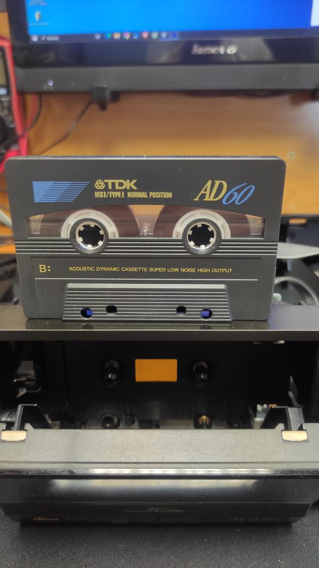

Najpierw odpowiem Macio4ever . Ciężko powiedzieć czy po przełożeniu jest różnica .  Mam wrażenie , że na początku taśmy od Hansa mam delikatną różnice niż na końcu. Ale moja kaseta a zasadzie taśma jest w złym stanie ( pisałem już o tym w innym poście ).
Ogólnie wróciłem do obudowy od Hansa i porównując ją w tym samym miejscu taśmy nie widzę różnicy.
Powalczyłem z tym magnetofonem a może on ze mną .
Problem jaki występował z brakiem regulacji w prawym kanale ponosi kaseta. Na stronie A są problemy a na stronie B jest OK. I regulacja wróciła do pozycji środkowej.
Kaseta raczej ze średniej półki TDK AD . Jest praktycznie nowa i była używana tylko do kalibracji kilku magnetofonów.
Chociaż powiem że mam kilka kast TDK D  tylko do kalibracji . I były to nowo otwarte kasety do takich celów. To zapis przemiatania częstotliwości jest na każdej inny . I to nawet do 10 mV.
Już niesprawdzałem sygnału wychodzącego z głowicy.

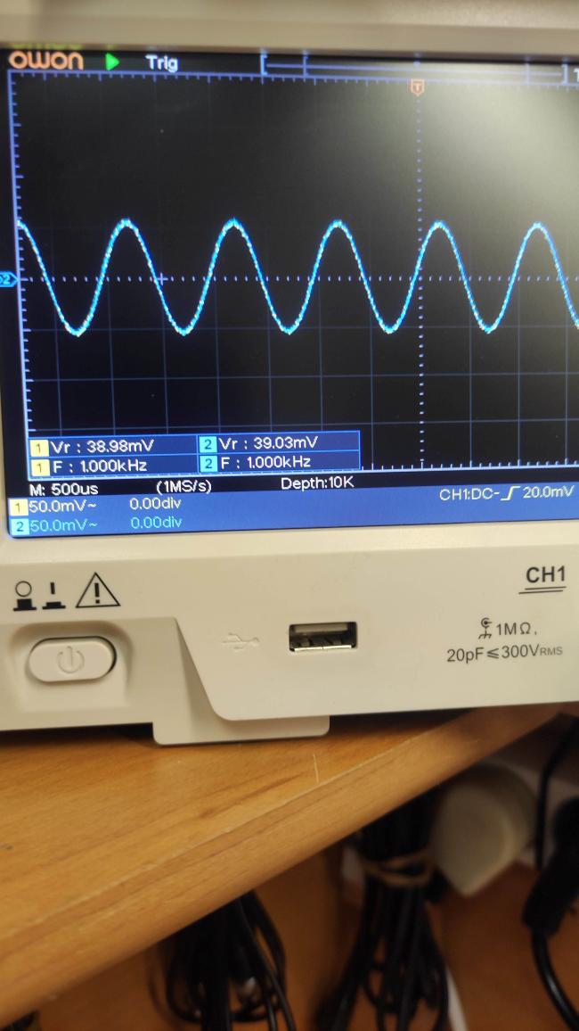

Osiagnołem taki wynik na TDK AD
Sygnał wejściowy był taki.

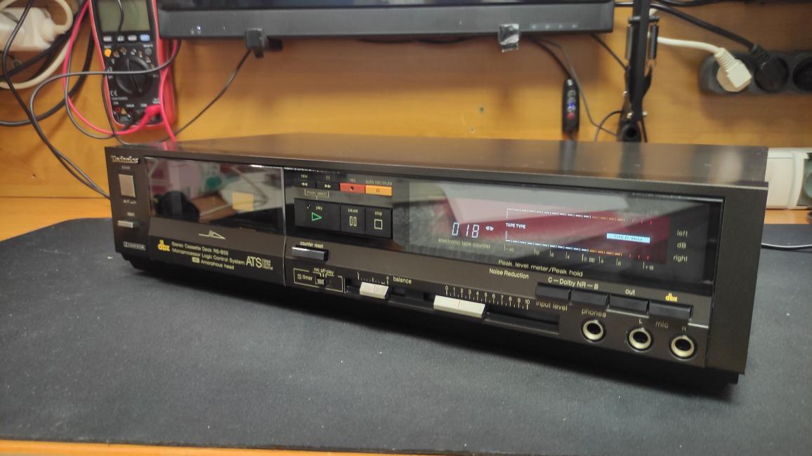

A to moje nowe dziecko. Od dłuższego czasu na niego polowałem w rozsądnej cenie. Są lepsze i ładniejsze ale tego chciałem mieć.

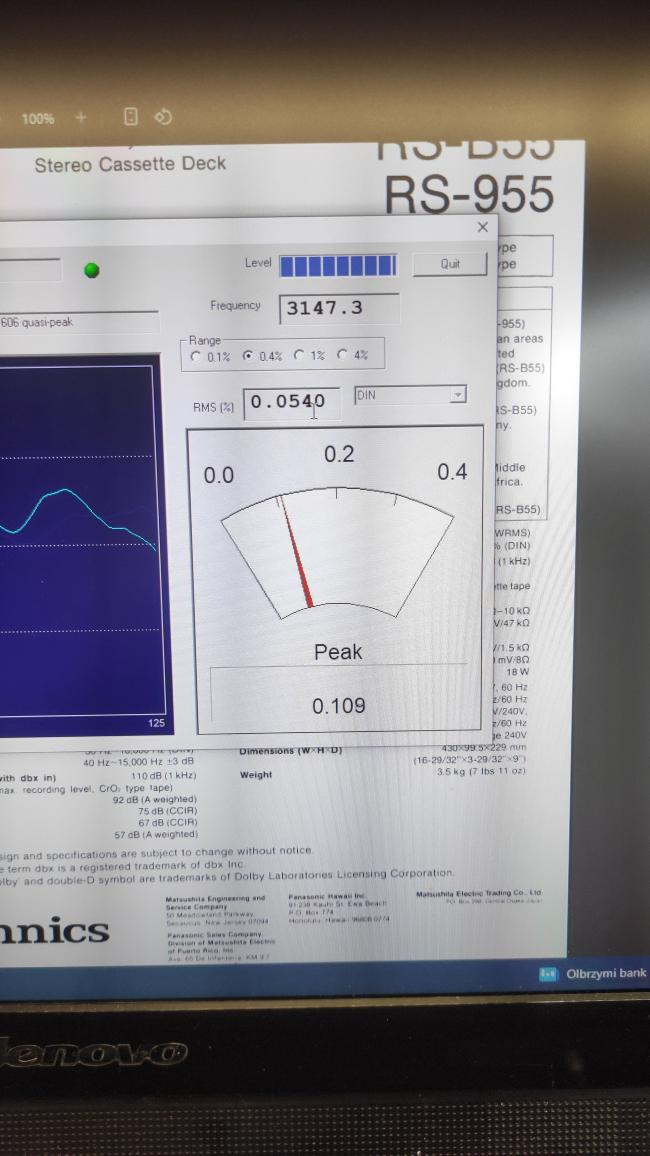

Jak wy przeprowadzacie kalibrację Overall freqency response . Może u innych producentów magnetofonów to sie inaczej nazywa. Nagrywacie przemiatanie czy poszczególne częstotliwości nagrywacie np ( 50 -100 -200 - 500 itd ) po ileś tam sekund.
  • 1116 / 687
11-04-2025, 18:09
Przy 3 głowicach w 905 robiłem tak:
Nagrywanie, ustawiam generator na częstotliwość  - najpierw 1kHz -20db, potem jadę od dołu do wysokich 20,35, 63, 125, 250, 315, 4k, 8k, 10k, 12,5k, 15k, 18k, 20k i na odsłuchu taśmy zapisywałem wartości z miernika/oscyloskopu. Jeśli odbiegało od wykresu w serwisówce to ściągałem potencjometrami bias.
W sumie można na mniejszej liczbie punktów zrobić i też będzie OK, ja się trochę bawiłem z ciekawości.
Można też prościej, instalujesz na kompie NAK T100 i on robi przemiatanie i od razu rysuje wykres, można sobie sprawdzić i ustawiać na bieżąco.
Ja to ustawienie (jeśli jest jedno dla wszystkich rodzajów taśm) rozumiem tak, że ustawiasz odpowiedź decka dla konkretnej taśmy, która staje się bazową. Dlatego jak rozumiem warto użyć względnie neutralnej np TDK D/AD czy TDK-SA aby mieć możliwie płaską charakterystykę.

Nagrywanie poszczególnych częstotliwości jest raczej bardziej miarodajne niż przemiatanie. Pytam na przyszłość. Chciałbym sobie kalibrować moje deki w najbardziej optymalny sposób, jaki jestem osiągnąć posiadając oscyloskop i generator. Oczywiście przyjmuje do wiadomości, że one mają po 30 - 40 lat. Oraz głowice nie są nowe. Uzywan taśmy TDK AD I SA.
A co do programu NAK T100 czo on występuje tylko w wersji płatnej.
Może używałeś programu RMAA do pomiaru magnetofonu
