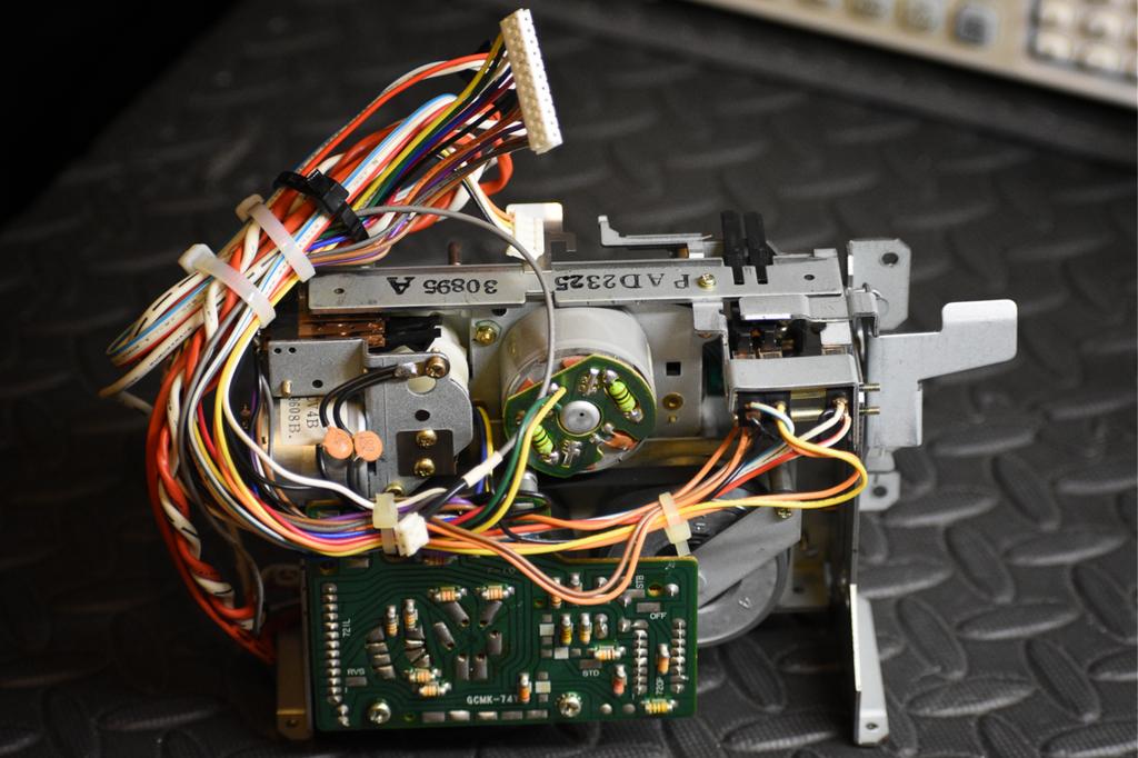

Mówiłem o tym silniku RF-500TB-1256  :
« Ostatnia zmiana: 08-01-2020, 20:22 wysłana przez AUDIOTONE »
  • 9079 / 5883
08-01-2020, 20:33
dzieki chyba takie mam w szufladzie poszukam dzieki za fotke.... a co  z    +    i   -    pasci wsio
  • 11559 / 6730
08-01-2020, 20:41
Z tego co pamiętam to problem był tylko z zakłóceniami i trzeba było dawać dwie blaszki te wokół silnika by zniwelować przydźwięk. Musiałbyś popróbować. Czerwona kropka to plus, trzeba przełożyć cała płytkę zieloną z cewkami i kondensatorami (filtr) z tego oryginalnego silnika do nowego tego chińskiego.

W moim NAD 6300 też niedawno padł silniczek dowijania. Regeneracja nic nie dała. Wymieniłem na polecanego chińczyka i działa bez zarzutu. Miał tylko za duży moment to wstawiłem mu potencjometr (w NADzie nie ma wbudowanej regulacji jak np. w Nakach) i ustawiłem jak trzeba kasetą dynamometryczną. Oczywiście przełożyłem osłonę z permalloju i ceramiczny kondensator, który tam był bo takiej zielonej płytki jak u Nano u mnie nie było.
  • 9079 / 5883
09-01-2020, 11:17
nie nie  ta fotka  z "zielenizna"..to przykladowa  mechnizmu z net
ja jeszcze nie rozkrecilem 6300
to potrwa
dzieki  za podpowiedz
masz fotki twojego wynalazku
