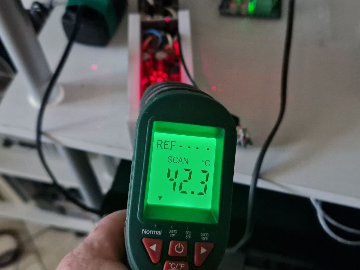

  Zasilanie to 32V symetryczne a moc wyjściowa 100W.   Czyli jakie biedne 3A z groszami-  tyle może pójść na zerze jakby-
Od tego XLR nawet nie mrugnie.
  Teraz skapowałem że chyba przegiąłem audiofilsko pałę co do kabli hehehe.  No ale akurat takie się nawinęły 0,75 mm.   pewnie wymienię na coś delikatniejszego i nie tak sztywnego jak szczur w ogonie.
Nakręciłem też filmik-  przesterowany mikrofon w Samsungu-  ale niech już będzie.   Pokapowałem się gdy już filmik ciągnął się na Youtuba i niech już taki zostanie.
  Filmik ciągnie się i w tym czasie podkręciłem dapik-wzmaki  do poziomu że sąsiedzi nie mają wątpliwości że jestem w domu i zmierzyłem jak to grzeje.
Szału na zimę nie ma jak widać-  to najgorętsze miejsce i tyle ma tranzystor klucza .     To jest bez jakichkolwiek radiatorów na chwilę obecną i raczej nie widzę sensu żeby coś dodawać.
