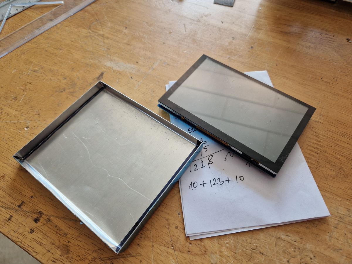

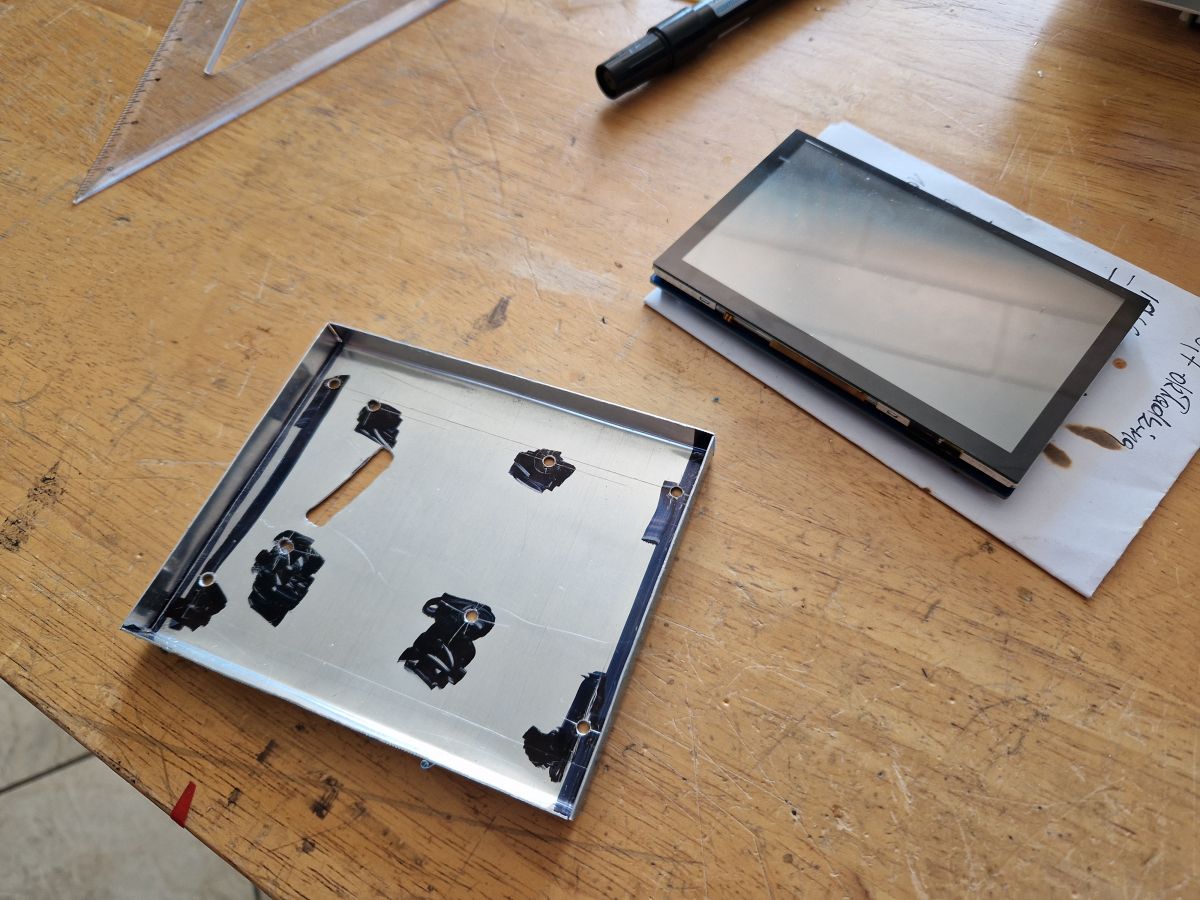

No jak by tam nie było to pomalutku prace nad nowym frontem idą .

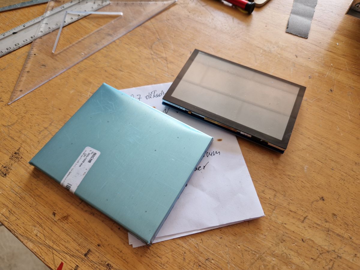

Wylazł jeden drobny problem techniczny ze starą ramką.   Jest ona grubości 10 mm  i monitor w nią na głębokość nie wejdzie.   Tzn.  wejdzie ale powierzchnia ekranu tworzyłaby płaskowyż  wystający ok 1,5 mm ponad płaszczyznę płyty czołowej.   A mnie się to strasznie nie podoba.   No nie podoba i tyle, byłoby jak w pierwszej lepszej fabryce że albo zagłębiony w ramce albo sterczy właśnie.    Ponieważ ja nie fabryka to front ma być płaski i tyle.   Jedyne co może wystawać to gałki od regulacji.   Tak więc jutro skoczę do sklepu i kupię nieco grubsze przekroje ,  powiedzmy 15 mm będzie OK i oczywiście nową ramę zrobię.    Tymczasem starą traktuję jako formę do wydłubania samej czołówki.

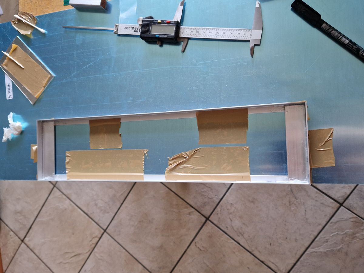

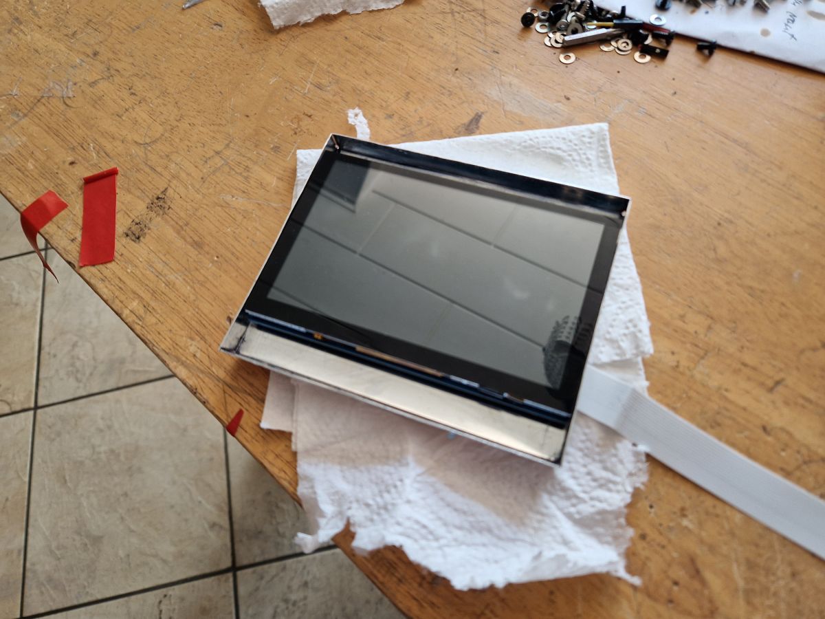

   Dzisiaj taki dzień że w papierowych sprawach biegałem, no i mnie wykończyło jak konia po westernie.   Niemniej teraz odsapnąłem i zabrałem się za robotę.
   Nowa ramka :)   Musi jeszcze z godzinę prawie wiązać to czas żeby skrobnąć .

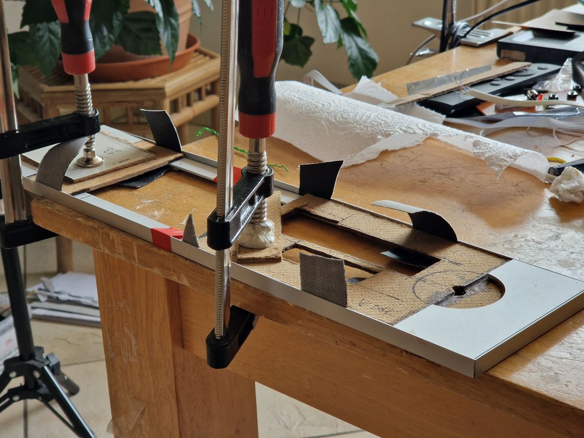

Elementy frontowe z aluminium kleisz ze sobą? Klej dwuskładnikowy epoksydowy czy inny?
Dzięki za linka do wskaźników.
 Jak najbardziej i z premedytacją.   Zwykły epoksydowy szybki do takich elementów jest już zupełnie wystarczający.    Tym bardziej że tam jeszcze śruby itp....   jego  życie podtrzymują.

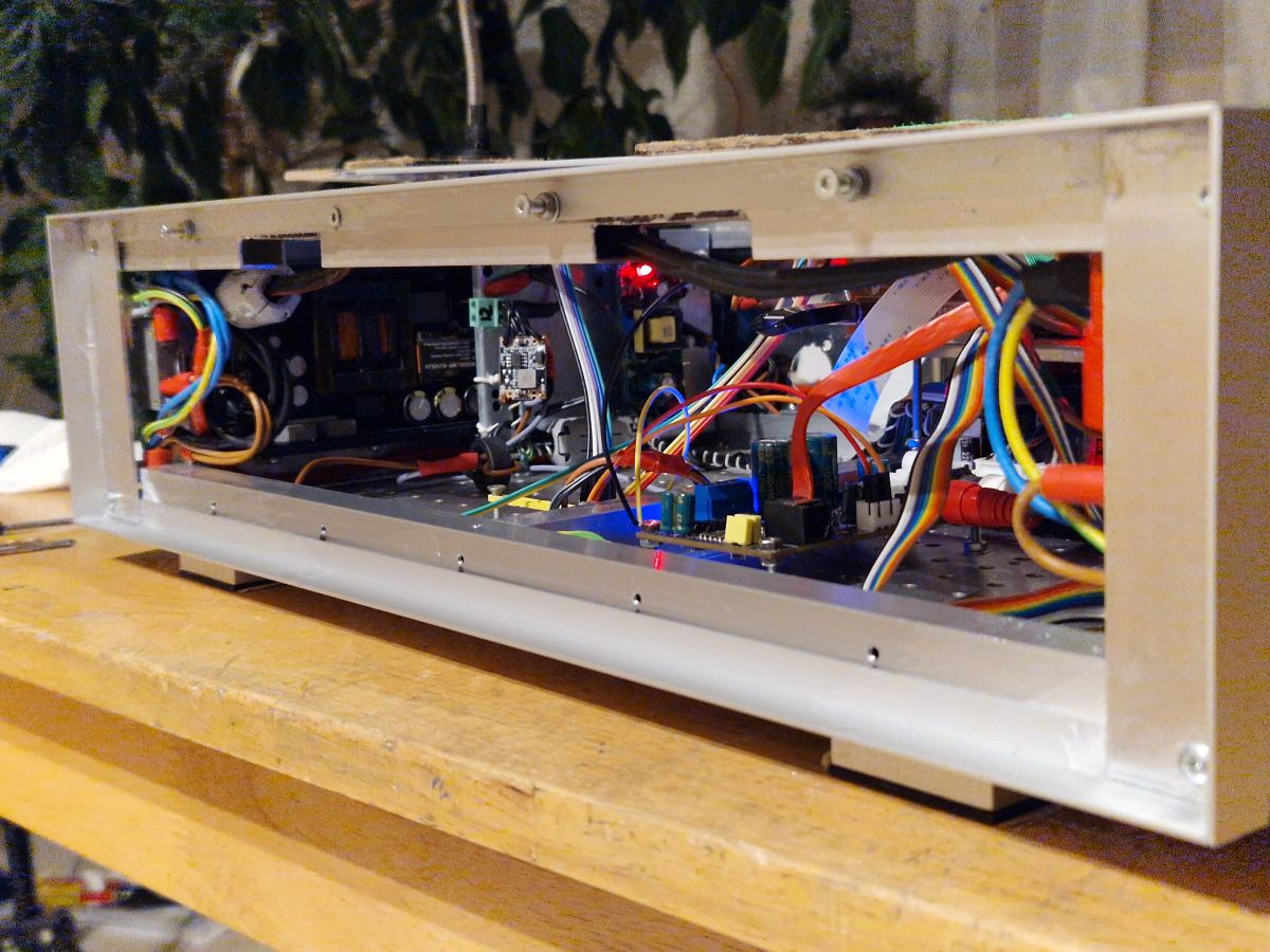

====nowa rameczka już na miejscu=====
    To jakiś zwykły klej co to w kiosku można kupić i wprawdzie pisze epoksyd ale to ściema, chwyt merketingowy heheheheh.   Koło epoksydu nie leżał i nawet nie śmierdzi na epoksyd.   Zwykły poliester, ciężki wprawdzie ale poliester.
  Tam gdzie realnej wytrzymałości potrzebujesz i ew.  odporności na temperaturę to już musi być epoksyd prawdziwy.    Nie bać się wytrzymałości bo dobry epoksyd może przewyższyć wytrzymałość aluminium jakie w sklepach audiofilskich typu OBI występuje.
 Powaga-  dobra skleina wyrwie materiał klejony ( typu bieda amelinium a nawet stop 7050 przy dobrym epoksydzie może nie wyrobić) a sama wytrzyma.
   Zawsze było dla mnie zadziwiające jak ludzie potrafią być przywiązani do śrubek, gwoździ czy innych nitów.   Ludzie-  nawet F35 na kleju trzyma się kupy nie wspominając o waszych wycieczkowych samolotach na Majorke.

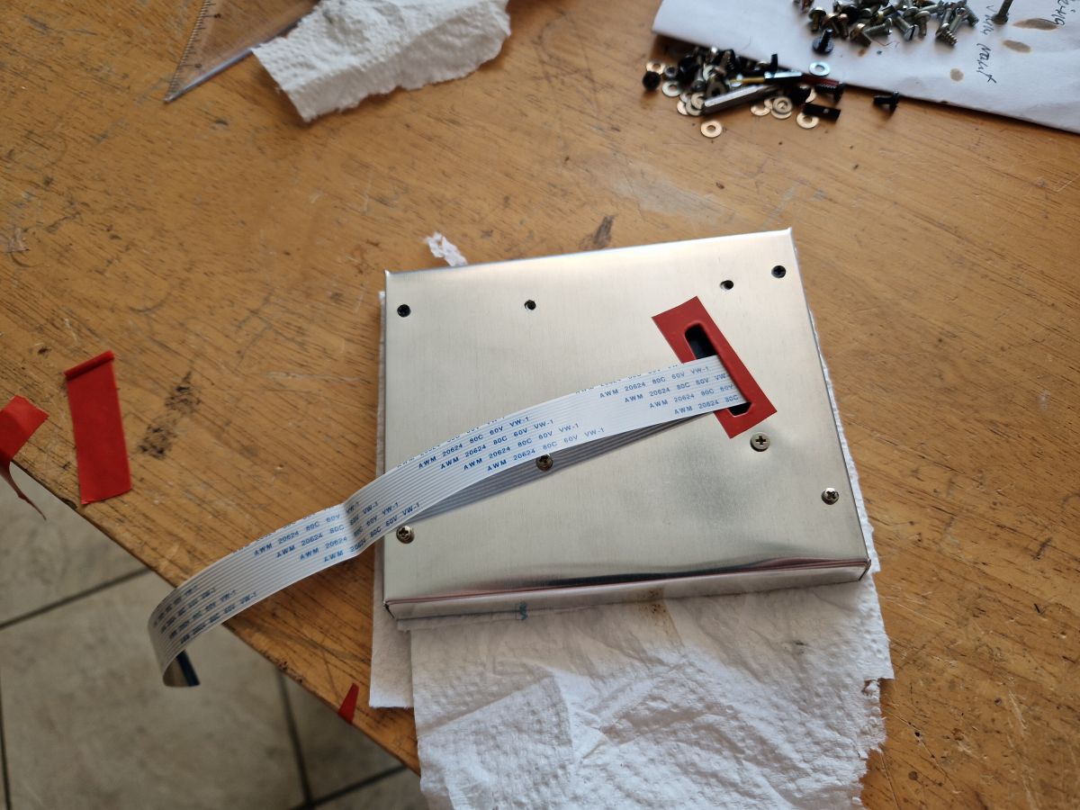

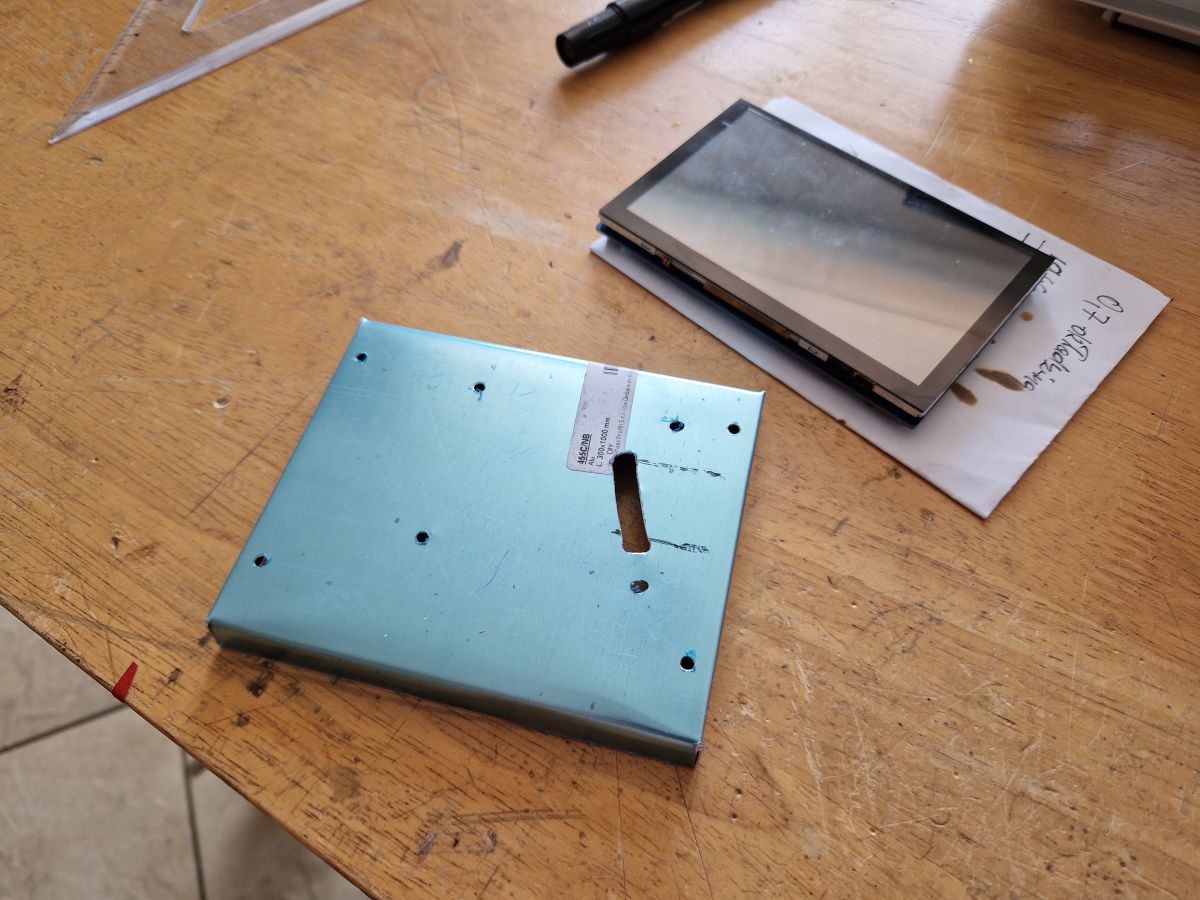

19-08-2025, 22:52
  • 1817 / 5766
19-08-2025, 23:32
No to trzymamy kciuki za szczęśliwy powrót do domu po tych konwojach.
I fajny patent z odchylaniem ekraniku.
