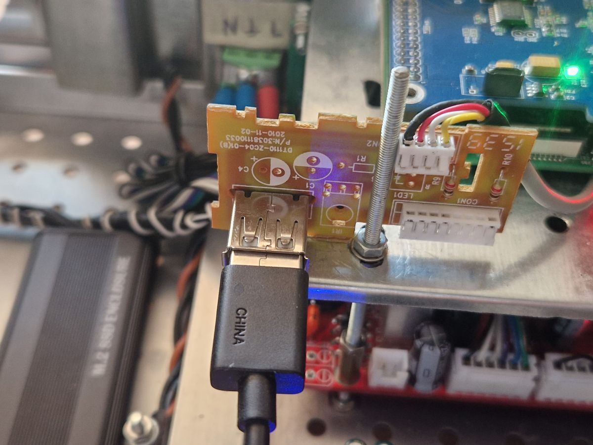

Z kabelkiem to nie ma co w zasadzie pisać,  w malince 3 są pola lutownicze gotowe do wprawienia kabelka (  znaczy dziurki na wylot opisane tajemniczo  >Run<   hehehehe)   .  Jak jest w innych to nie bardzo wiem.   W dwójce chyba tego nie ma jeszcze, ale ręki nie dam.
Kabelek USB-   tak, wydziergałem sam.   Od strony malinki to taki mały PGR trochę,   ale działa :)
   Ja tam nie pamiętam co w specyfikacji USB pisze dokładnie, ale na jednym łączu to tam coś typu, 50   czy 150 urządzeń heheheheh
W każdym razie więcej niż mi potrzeba :)

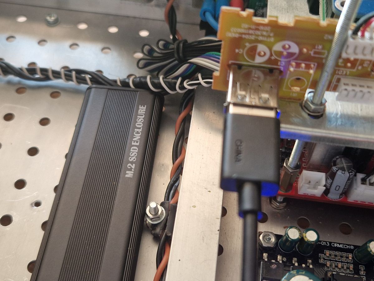

 No i faktycznie, przejściówka z hdd sata na USB-  jedyna jaką mam w domu zdechła.   Powody nie znane, wzięła i zdechła :(   Dyskowi nic się nie stało i bryka w kompie normalnie.    Wyszła za to inna sprawa-   dysk SSD do którego dokupiłem puzderko z oczywiście przejściem na USB  i który dziwnie poprzednio się zachowywał i poszedł w odstawkę to teraz , hmmmmm,   gra i buczy.
   Do malinki przyczepiłem inny terminal na USB  żeby działał na potrzeby dysków w środku ustrojstwa i żeby nie było dziwnych kombinacji z kablami.   No więc to gniazdeczko USB z gotowymi drutami wziąłem z tzw.  szuflady.  Konkretnie to wyprułem z resztek jakieś tunera TV.   Na żywca go przylutowałem malince jak leci i znim tyn dysk SSD bryka elegancko, nic się nie grzeje i takie tam.   Nawet gdy malinka z niego nie korzysta chwilowo, np. PCP  coś gra z radia to zwyczajnie ten dysk się wyłącza.
 Nie kumam, dlaczego akurat teraz z nim jest wszystko spoko a poprzednio to podpadał choćby z powodu nieustannej pracy od której grzał się znacząco.   Do tego stopnia że bałem się o jego życie.
   Mgliste przypuszczenie że akurat nowym gniazdem USB dolutowałem się do kanału obok poprzednio używanego.
Hmmm,   mniejsza z tym, może kiedyś wytrybię o co z tymi SSD  chodzi.
  Fajnie że działa i tyle :)
