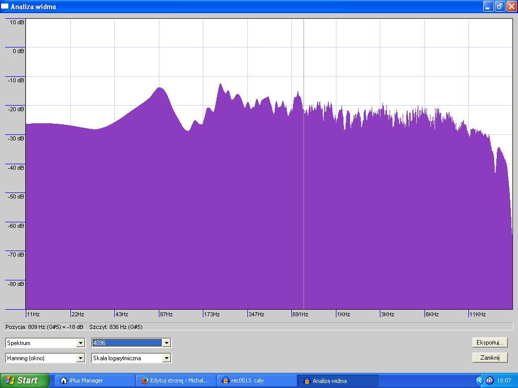

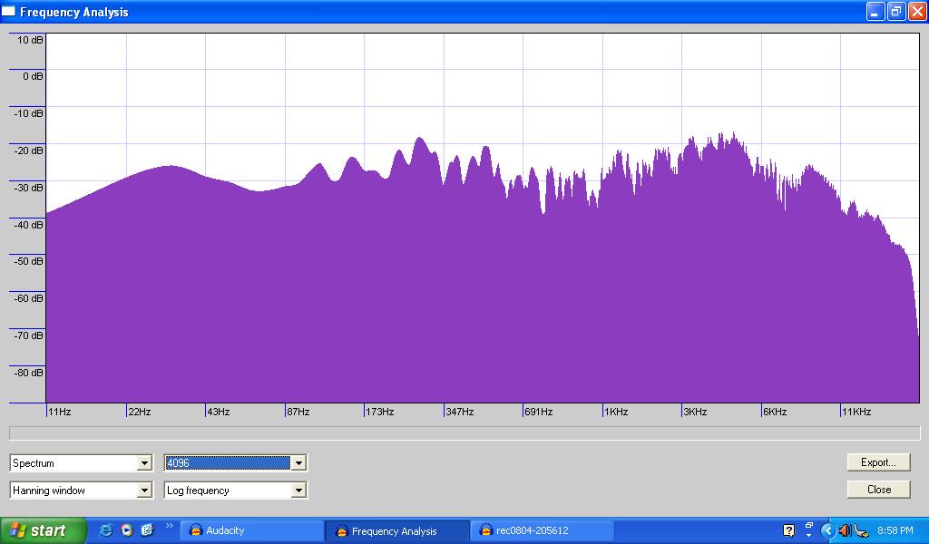

Temat mi bliski . W moim wyobrazeniu ucho słyszy "powierzchniowo". Jesli w w odległosci oktawy  dwa niskie  dźwięki mają nawet  identyczne wg mikrofonu natężenie  głosności to  ten niższy zostanie  zagłuszony przez ten na który ucho ma większą ważliwośc. . Dlatego dźwięki bliiskie 20 HZ są słyszalne wtedy gdy jet generowany oddzielny taki dźwięk, ewentualnie inne dźwięki sa z innej bajki niż poniżej 100Hz. . Zresztą to się wiąże w ogóle z rozpoznawaniem harmonicznych - w dobrze odtwarzającym sysyemie nie mamy mozliwości komentowania poszczególnych harmonicznych bo słyszymy pełne instrumenty i głosy. . W złym zostaną one "wyobcowane " i tak - będziemy mieli sążniste opowieści o świetnych średnich w vocalu które świdrują uszy przy pomocy 700- 900- Hz.Mam podobne doświadczenia z Audacity i wydaje mi się że to nie jest programowe -  dla różnych głośników mam różne odpowiedzi. Zadziwające jest tylko że teorie nie zawsz pokrywają sie z realiami - Linia transmisja potrafi gorzej prezentować  najniższe niż zwykła odgroda. Oczywiście inna rzecz co z nich usłyszymy.
"Match cały z basami" to linia transmisyjna  a "bez loudness..." to 5 Watowy tonsilowski GDS26-31/15  w odgrodzie stratnej Widac że w linii usłyszymu mocniejszy bas ale raczej nie usłyszymy 22 Hz. gdy w odgrodzie 25 Hz ma uprzywijejowanie. Oczywiście na  to nakłada się rezonans pomieszczenia który akurat u mnie pomaga tym 30 Hz w linii. Tym niemniej poniżej 30 Hz  linia zdycha a  odgroda stratna znana z ubogiego basu się nie poddaje.
