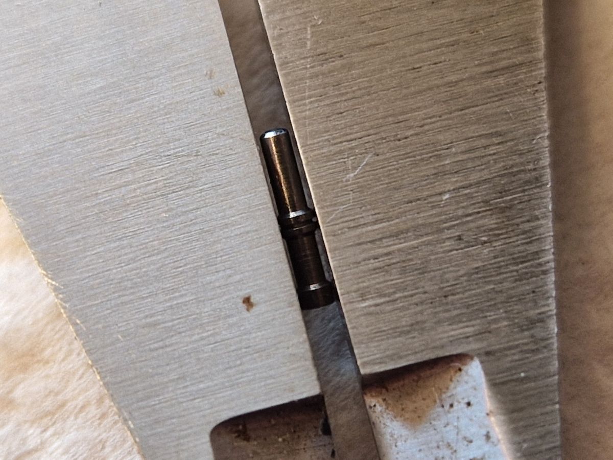

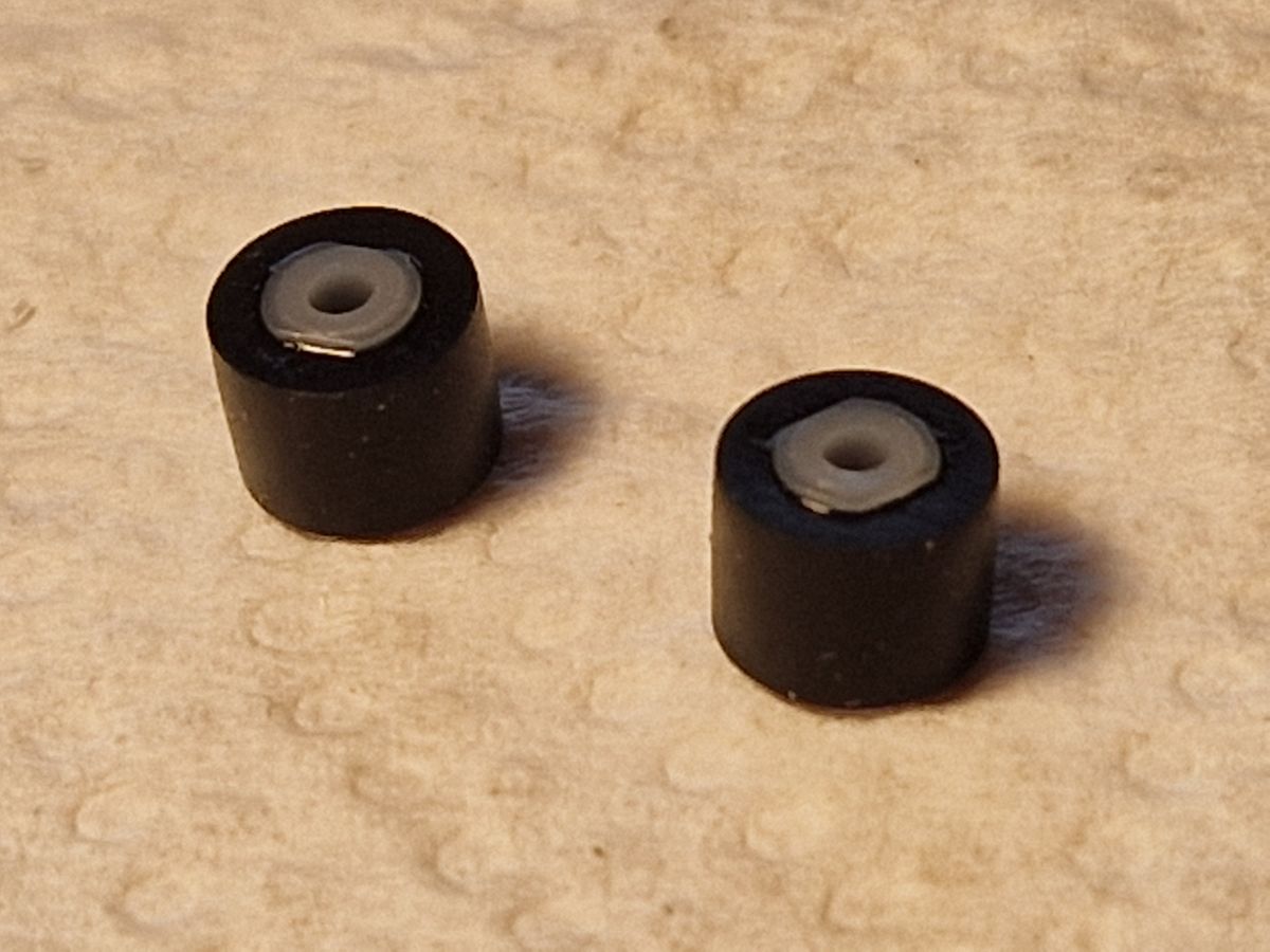

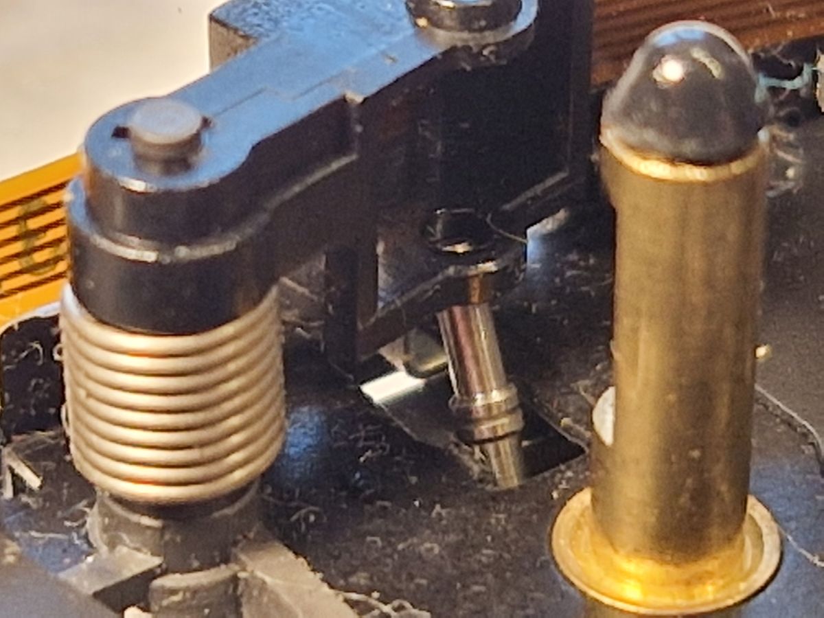

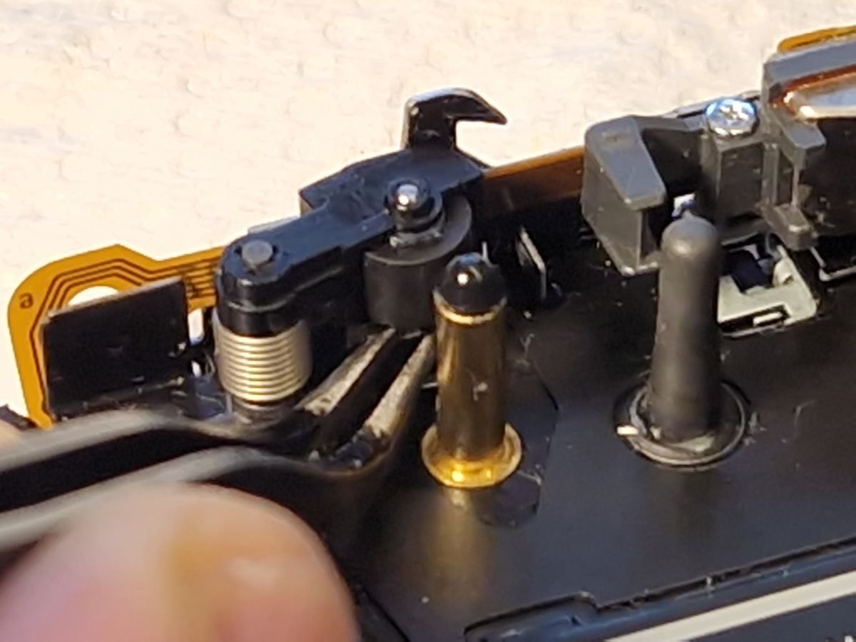

Moczyłem w Carmbie ok godziny, nie podgrzewałem :)   Potem papierkiem 400 szlifa tak aby aby, byle powierzchnia była ładna.
  Nie nadawałem jakichś beczkowatych kształtów bo jak mi się wydaje z fabryki wychodziły walcowe.
Ale mają regulację :)   Może to ja sierota dopiero to odkryłem jako ostatni.  Jednak nigdzie o tym nie czytałem ani nie widziałem.
   Wytłumaczenie na filmie.

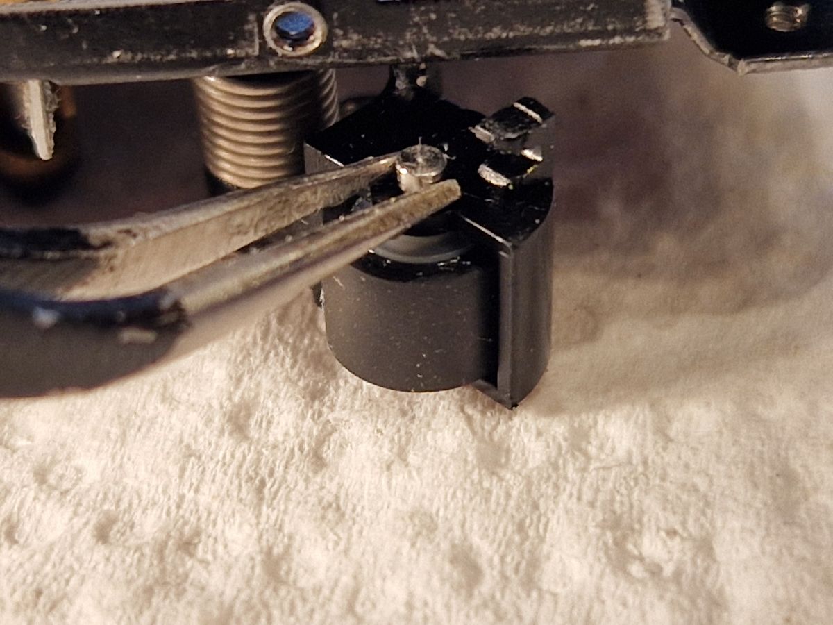

  Na fotach widać jak wydłubać roleczki bez zdejmowania całych dźwigienek.   Miejsca na ośki rolek jest w sam raz,  szczególnie na tą przy kapstanie głównym.   Na reversie żaden problem bo można wyhaczyć sprężynkę i ustawić tak jak nam wygodnie do pracy.
   Popatrzcie jak wygląda ośka rolki dociskowej.  Słabo ale widać , zapomniałem ją sportretować extra a ma to związek z filmem :)

1. Dobre zdjęcia.
2. Stabilne filmiki, miło się ogląda.
3. Na patent z regulacją rolki bym nie wpadł - brawo za dociekliwość,  ciekawe, czy uda Ci się ustawić tą rolkę tak, że nie będzie zakłócała toru taśmy?
P.S. Pasek oczywiście do wymiany, bez dwóch zdań.

3)   Udało się,  chociaż ułowić położenie tej baryłki na ośce żeby rolka równo kulała się nie jest łatwo.  Ponadto jednak jest już ona wiekowa bo ten walkman prawdopodobnie to 1989  rok produkcji, rolki mają więc po 36 lat?   Noo, jakoś tak hehehehe, nie jestem dobry w matmie.
  Caramba je rozmiękczyła oczywiście ale nastąpił efekt uboczny.   Taka rolka po Carambie podczas toczenia się odchodzi od tej swojej plastikowej tulei.   Tak jakby opona bez powietrza która odłazi od felgi.  Zlikwidowałem ten efekt nawijając wąski odcinek taśmy klejącej na tąże tulejkę.   Tak dwa obroty celem zwiększenia średnicy osadzenia rolek.   Pomogło, potem udało się ustawić że nawet na taśmach C120 idzie równo.   Jak długo to pociągnie,  nie wiem.
