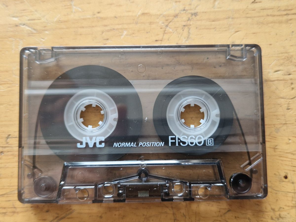

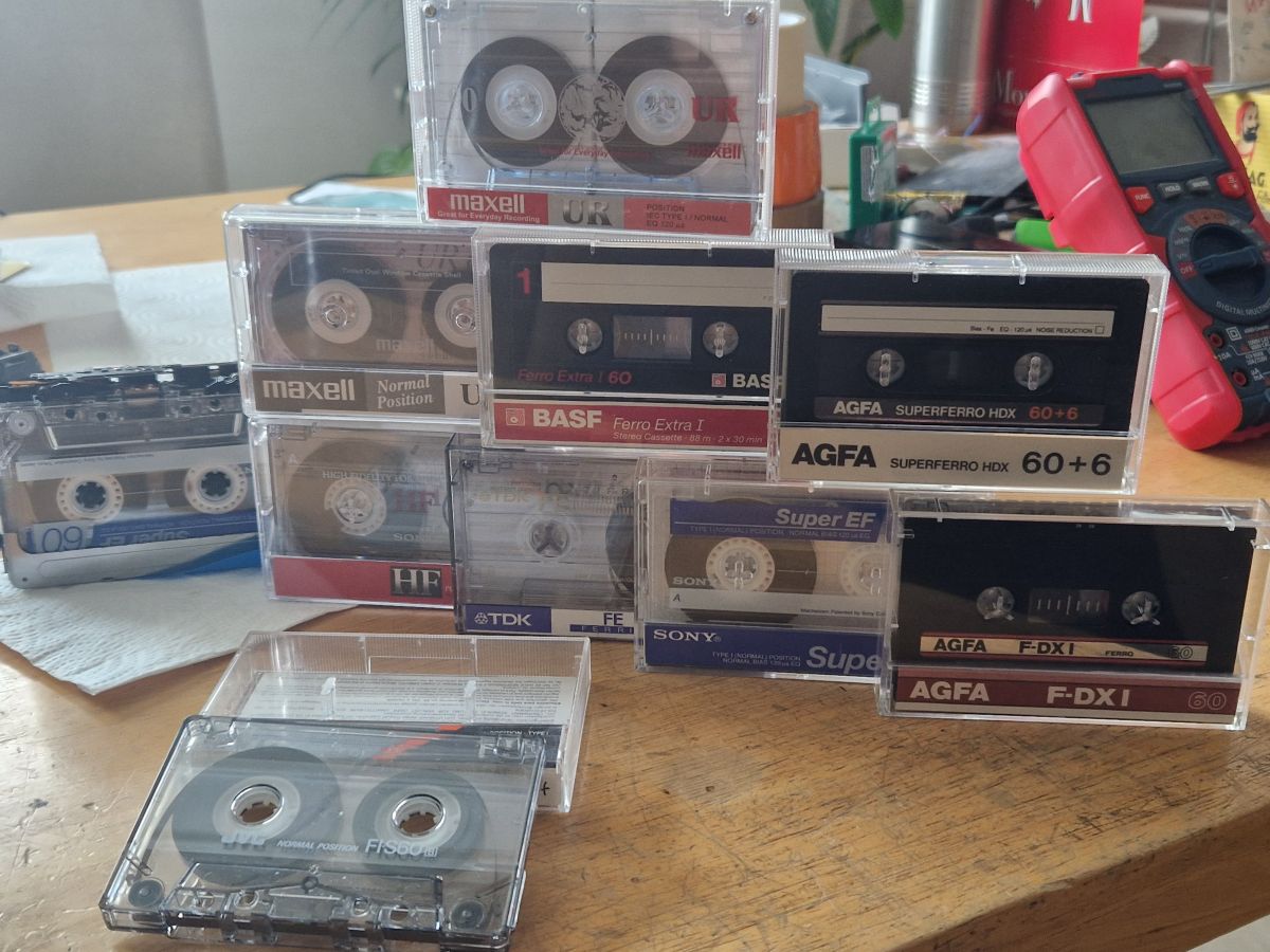

  Pierwsza partia wybranych taśm dla walkmana :)
Oraz wielki przegrany z wybranych.   Spodziewałem się że na Basfy żelaziaki i Agfy padnie a tutaj nie.    JVC zawala bo zaczyna puszczać środki smarne i oblepia nimi tor taśmy.
   a taka ładna taśma była.
 Ponadto mały walkman nie zawiódł :)    Jego zdolność do wymyślana powodów zdestabilizowania taśmy jest fantastyczna hehehe

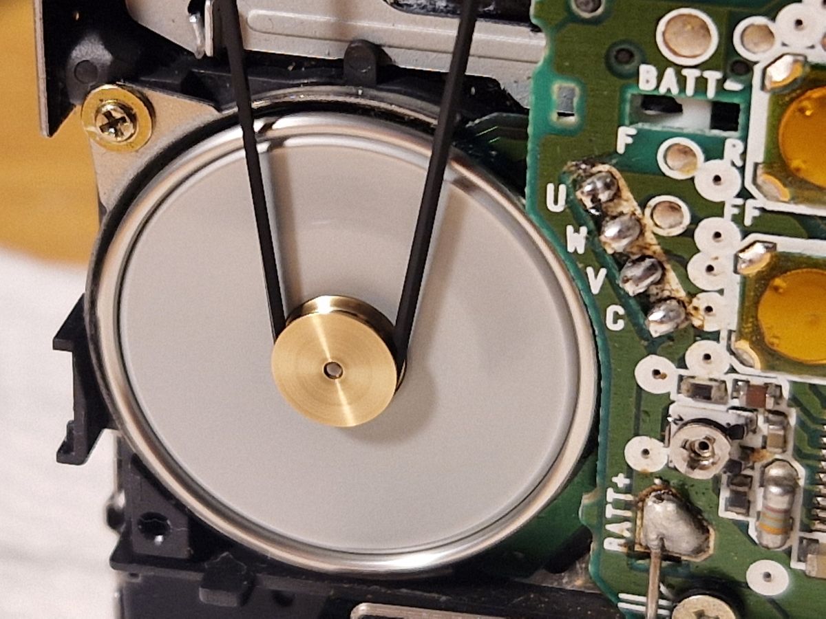

Zanudzam, wiem :)
   Przyjechał nowy pasek i jest tak że oczywiście walkman nie ma teraz problemów z przewijaniem i nawet oporne wcześniej taśmy targa.
Poprawie uległa jakość odtwarzania w stronę właściwą :)   Czyli też plus.   Jednak żeby plusy nie przysłoniły minusów i równowaga w przyrodzie została zachowana to :  o tyle o ile jakość podskoczyła w kierunku właściwym to o tyle samo mniej więcej spadła na rewersie.
   Czyli wychodzi mi że zmęczony paseczek lepiej izolował napęd kapstana rewersu  od samego mechanizmu.   Teraz nowy nie jest tak podatny i przez to capstan reauje wyraźniej na drżenia przekładni.    Oczywiście jest jednak różnica prawie jak niebo i ziemia w porównaniu z tym co miałem za pierwszym odpaleniem jednak paseczek nie spełnił pokładanych w nim nadziei.
    Można również wysnuć wniosek że piętą Achillesową  w tych slimach Sony jest to nieszczęsne napędzanie machanizmu przekładnią zębatą wprost z capstana głównego.   W jakichś badziewnych mechanizmach było tak robione i owszem ale tam były ciężkie koła itd.  niwelowały wady takiego rozwiązania.
   Wyjścia w sumie dwa hahaha.   Olać i tak zostawić albo bawić się dalej i wymóżdżyć napęd paskiem dla trybów mechanizmu a sprzężenie mechaniczne z kapstanem skasować.  Pasowałaby dodać kółko pasowe na sprzęgło i zdwoić koło pasowe w silniku.   Wymiar na wysokość zwiększyłby się o powiedzmy milimetr .   Możliwe że dałby się zamknąć bez machinacji większych fabryczny tylny dekiel.
   Albo kupić jakiegoś grajka Aiwy, kolega podpowiada mi że właśnie Aiwa tak robiła i był drugi pasek do napędu mechanizmu.
  • 1953 / 6207
19-05-2025, 17:00
Można napisać, że mniej więcej doprowadziłeś grajka do stanu fabrycznego na ile pozwalały okoliczności.
Gdyby nie wyschnięte plastiki to możliwe, ze byłoby lepiej, ale pewności nie ma.
Ja bym już nic nie poprawiał - prawdopodobnie i tak schowasz do szuflady i nie będziesz słuchać, zwyczajnie kolekcjonerski jest teraz :)
Jak chcesz lepsze prowadzenie taśmy to kup model bez autoreversu i np. z serii DD (Disc Drive).
W takich modelach skos głowicy tradycyjnie reguluje się śrubką - można idealnie ustawić.
