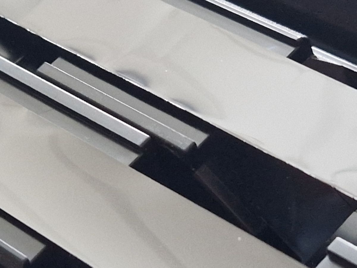

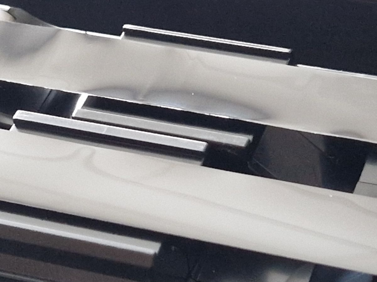

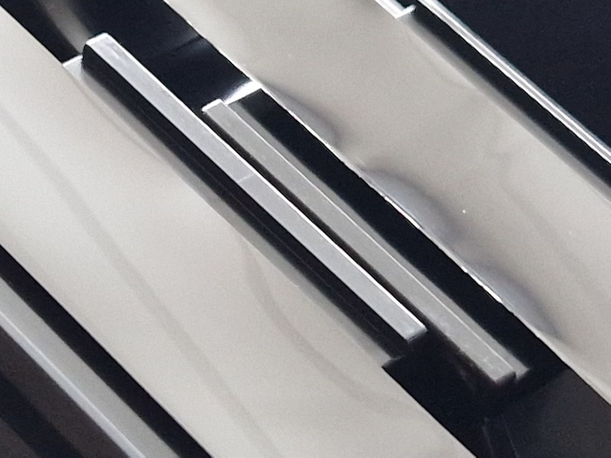

No a ja sobie nagrywam, sprawdzam itd....
   Kontroluję wszystko co się da i min.  stan taśmy, jak fizycznie wygląda po paru przejściach przez magnetowid.
Teraz nie wiem który z nich poprzednio trochę broił.   Tzn  czy Panasonic  czy Blaupunkt .    Na próby poszły taśmy :   Fuji z folii i przynajmniej raz użyta Basf.
   Ta na zdjęciach wyglądająca na gorszą z przeczochranym brzegiem to właśnie Fuji.   Ta wyglądająca na nie ruszoną to Basf.
Myślę że jednak dokładność w regulacjach jest bardzo potrzebna.    Możliwe też że BASF jest taśmą mocniejszą jakby.   Odporną?
   No nie wiem, bo moje ulubione to Fuji.   Na bank mają wyższej jakości warstwę magnetyczną jeżeli chodzi o porównanie ze starszymi basf-ami.    W przypadku nowszej Basf nie słyszę różnic w jakości dźwięku przy porównaniu z Fuji HiFi
Tyle że na Basf wyraźnie pisze że to chromowa taśma a Fuji milczy na ten temat.   Zakładam więc że to taśma, standardowo dla japończyków, oparta na kobalcie.   I jako taka nie cierpi zbytnio na utratę właściwości magnetycznych tak jak chromówki.
    Niestety:(      Bo ja akurat bardzo cenię te chromowe Basfy które jeszcze nie straciły własności.
ed:    Przy zapisie samego audio wyższość Fuji objawia się tym że tracking siedzi pewnie i nie widać po lampce kontrolnej  że zbliża się do granicy regulacji tak przy LP  jak i SP.   Zaników w zapisie nie ma żadnych.    Starsze basfy mają problem z synchro i w skrajnych przypadkach brumienie słychać.   Bywają też chwilowe dziury z zapisie :(
Przy zapisie obrazu z miejsca widać że fuji przebija jakością obrazu.  Chociaż przy nowszych Basfach można już tego nie zauważyć za szybko.
