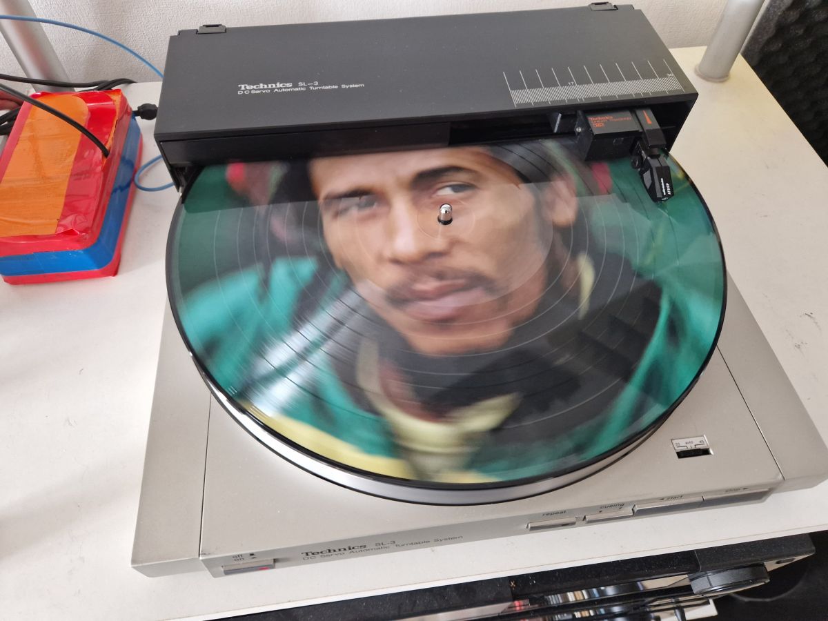

Dalej powoli działam :)   Przepraszam się teraz z tangencjalnym techniolem i trochę mu śrubkami i turbinkami pokręciłem.   Małą Riaa pstryczkami wcelowałem mniej więcej tak jak mi pasuje na ucho.   W sumie to ta AT wkładka wcale nie taka cienka jak to mówią o niej i tymczasowo zostanie- zanim się sprawię z Ortofonem.   Iron Cactusa odpuszczam bo za wiele prób i za dużo czasu zajmie wcelowanie się w >dźwięk<   Tego nie da się wyliczyć niestety bo każda igła cactusa na ew. wspornik ma swoje właściwości indywidualne.   No a wystrojenie tego nie jest tak proste jak gitary i robota praktycznie na czuja.
  Oczywiście to już po filmie który ledwie taszczył na youtuba.    Ma się rozumieć że przyczepił się o prawa autorskie ale bez szlabanu na amen-   może go będzie widać ?
   Tutaj już na płycie która jest bardzo delikatna jak mi się wydaje i sprawdzałem czy AT go nie hebluje.
Wygląda że jest OK.

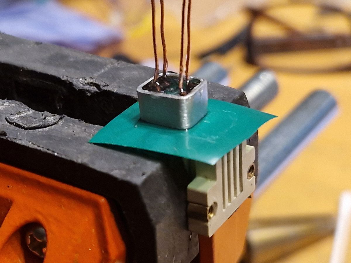

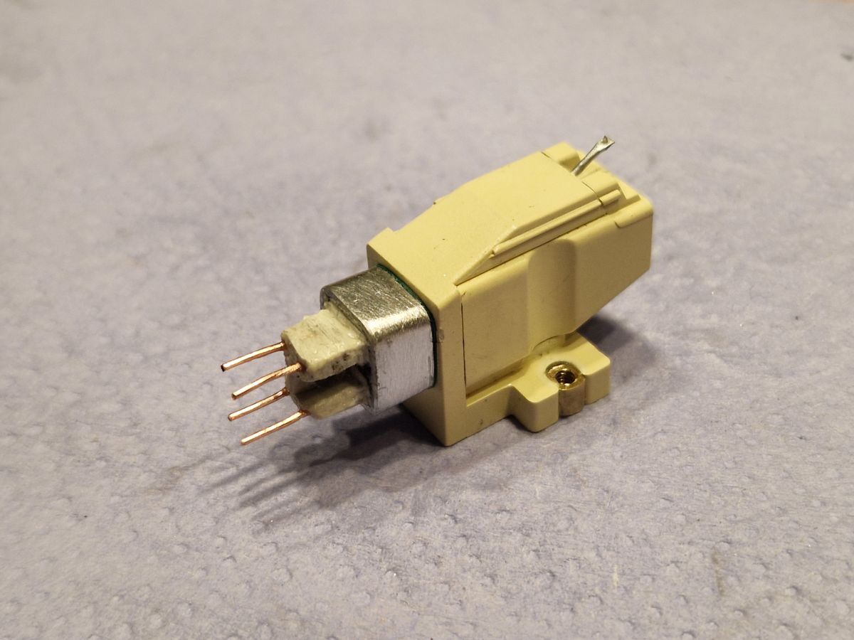

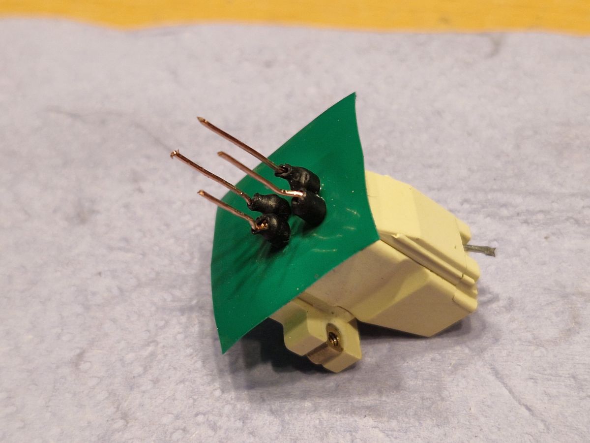

Nie sądziłem że dzisiaj będzie :)   Zrobiłem tą przejściówkę pod mocowanie P4T  dla Ortofona.   Zaraz zamontuję heheheheh  bojowo i zobaczę jak działa.
  Całkiem pięknie nie wygląda ale standard trzyma zasadniczo w punkt specyfikacji-   poza masą.
Powinna być 6 gramów całość a jest 5,42  w stanie jak na obrazku-  tak więc OK bo te pół grama można dowalić w razie W.
