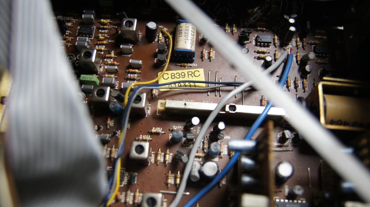

punkt  1  walnal mi taki podobny  element
wywalilem  idrutem na pare minut spiolem kable
Kondensator prądu przemiennego, 10nano/250V typu metal/papier
  • 9079 / 5924
21-10-2016, 21:32
dual c 839rc
wlutowalem ta czesc z innego duala
stan rzeczy jest taki  :-)
cos sie dzieje

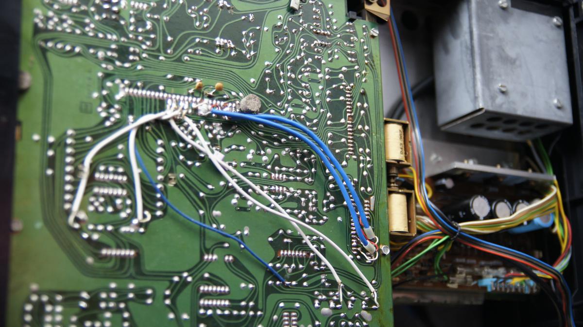

dalej
dual c839 rc
tu sa dwa siliniki - elektromagnesy  przelaczajace  autoreverse dziwne rozwazanie
na razie nie dzialaja  widok z dolu
maja ta lapa poruszac na prawo i lewo
widok z drugiej strony
« Ostatnia zmiana: 22-10-2016, 10:13 wysłana przez nano »

ze  niekedy wejscie mikrofonu MIC
jest odzielnie na L i R  i po wlozeniu  mikrofon odcina    wejscie LINE
musze sprawdzic
serwisowka sie klania
trza ja wyciagnac
http://hificassette.com/DualC839rc/dual_839_SM.pdf
MIC   to nie jest   poniewaz  tez   z tego wejsca tez nie nagrywa  L  lewego kanalu
szukamy dalej
DIN   wejscie   to samo  nie nagrywa lewego kanalu
sygnal  zawsze jest
wizualny i  slyszalny na sluchawkach
skupiam sie na  przelaczniku  REC   ,,
czy on ma osbno  lewy i prawy kanal    .. w tym suwaku
chyba tak ...
cos mi sie wydaje zo to to ...
jelsi nie
to bedzie powazniejsza usterka   oj oj
potrzebuje czasu
z tylu ta czesc
wychodz z niej 100 kabli
ta czesc w srodku to jest
jeli mma to wylutowac  to  ooo
oo boze
