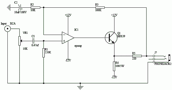

Cypis
  • 2479 / 5946
04-01-2011, 11:36
Kolega zmontował oryginał canapki. Gra nieźle. Ja jednak chciałem pozbyć się kondensatorów z toru audio i zmodyfikowałem oryginał:
http://www.hobbielektronika.hu/kapcsolasok/files/493/heed_canamp_clone.gif
Chcąc doprowadzić go do układu z linka:
http://www.head-fi.org/forums/attachment.php?attachmentid=24954&stc=1&d=1263925321
Zwarłem kondensator C2. Niestety napięcie na wyjściu ustaliło się na poziomie 0.75V, czyli jakiś odpowiednik spadku napięcia an złączu B-E. Wiem, że wartości elementów się różnią miedzy schematami. Ale chyba nie w tym rzecz. Czy ma ktoś jakiś pomysł co z tym fantem zrobić?
Pzdr
Tomek.
Pzdr, Tomek
d(-_-)b
Cypis
  • 2479 / 5946
04-01-2011, 19:01
No i ochłonąłem. Gdy nadbiegł mój zdyszany rozum jeszcze raz przyjrzałem się schematowi. Wartości elementów MAJĄ znaczenie. Po zmianie opornika R1 na 47k układ w "cudowny" sposób ustawił 0 mV na wyjściu. :) I o to chodziło!
Pzdr
Tomek.
Pzdr, Tomek
d(-_-)b
