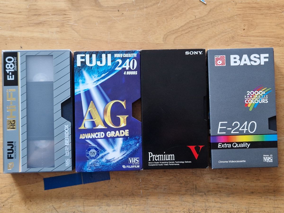

Jest jeszcze opcja z taśmami.   Parę dni już mnie trzyma na nagrywaniu różności i moja klasyfikacja taśm na chwilę obecną wygląda tak:
 Od lewej najlepsza,  do prawej najgorsza.
      Zawiodłem się na Basfach.   Bardzo ładne, mocne i równe taśmy ale nośnik już pada.  Starsze niż te 2000x  uważam za całkowicie nieprzydatne do zapisu audio hifi w magnetowidach.   Brum synchronizacji słychać często.   W 2000x od czasu do czasu wprawdzie ale też bywa.
Drugim zawodem jest Sony premium.   Brumów nie ma ale trafiają się >dziury<  w nośniku i całkowity zanik dźwięku.  Na tej mojej ze zdjęcia to 5 czy 6 takich dziur.  Dwie małe po ok 0,5 sekundy a reszta to po 2, 3 sekundy.
Fuji E 180 pierwsza to nie dlatego że lepiej brzmi od siostry, bo różnicy żadnej nie słyszę.   Dlatego że 3 godzinna a taśmy na szpuli na oko tyle samo co co w 240.   Tak więc na chłopski rozum wydaje mi się grubsza i możliwe że mechaniczną wytrzymałością dorówna Basfowi.
  Do przećwiczenia mam jeszcze fuji 180 słabszej serii i maxell 240.    TDK 240 odpadły całkowicie, pewno trafiłem na jakieś podróby.   Taśma w środku krzywa, krawędzie wyglądają na odgryzane  i dziury w nośniku co 2 minuty odtwarzania.
  Basfa przeżywam jak żaba okres, bo mam ich zatrzęsienie a wychodzi że lipa z nich :(    SKS znaczy już je łapie
.....  skleroza.   Jest jeszcze jedna sprawa.   Wszędzie niby piszą że wsio ryba jaka taśma, jaki poziom wysterowania bo i tak to zapisane z kodowaniem FM  i poziom zapisu wali do wysycenia taśmy.
  A no chyba nie.   Starsze basy nie wytrzymują zapisu HiFi.     Przy odtwarzaniu takiej taśmy można usłyszeć że nagle zdechły nam kondensatory w zwrotnicach, dźwięk jakby przepuszcza przez kruszarkę do kamieni heheheh
Oczywiście teoretycznie nie ma co się dziwić, w końcu tam nigdzie nie napisali że to HiFi taśmy
