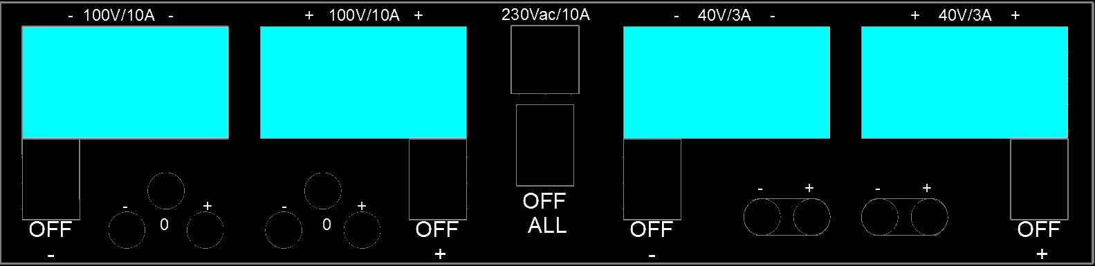

No i widzisz, kolejna wersja też fajnie wygląda. Chodzić chyba przerzucił by najwyższe napiecia na prawą stronę a niższe na lewą. Kwestia wizualna ;)

Nie do końca wizualna, bo "wymuszona" oryginalnym umiejscowieniem włącznika i gniazda sieciowego z tyłu obudowy.
Zamówiłem taki kwadratowy wskaźnik napięcia AC/prądu/częstotliwości, by go zamontować po stronie zasilania (lewej), trochę to będzie wyglądać jak wystawa w cepelii, ale cóż ma być czytelne dla mnie. :)
 Mimo wielkiego biurka, jakie teraz sobie skleiłem, to miejsce na takie rzeczy jak rozsądnie ograniczone. Właśnie to jest powód, że ten zasilacz będzie podstawką na moje mierniki i generatory. Obudowa jest z grubej stalowej blachy, podłączona do przewodu PE, więc będzie raczej mało zakłóceń pochodzących z niej samej.

Po pomiarach wewnętrznych różnych obudów, jednak padło na amplituner Onkyo. Zmieszczą się wewnątrz wszystkie napięcia i gadżety. Przy okazji nastąpiła drobna zmiana koncepcji, zasilacze 44V i 27V będą miały tylko regulację zgrubną napięć i prądów na dwuosiowych potencjometrach. wewnętrzne osie to prąd, a zewnętrzne to napięcie z powodu możliwego zastosowania większych pokręteł, które ułatwiają dokładność regulacji.
Zmieniło się też wnętrze, bo można w tej obudowie ergonomicznie lepiej rozmieścić elektronikę.
Aha i wziąłem sobie do serca sugestię Judasza o przeniesieniu wyższych napięć na prawą stronę. I tak wyższe będą w środku, a średnie i niższe na zewnątrz ;).
Na pewno po drodze do końca coś się zmieni, ale już raczej niewiele. Na razie czekam na chińskie konektory, potencjometry, wskaźniki 230Vac i regulatory 44V i 27V. Trwają prace z obudową, więc czasu nie marnuję.

To ju zaczyna coś przypominać, będzie mały bydła. Obudowa wybór dobry. Chassis się od blach nie pognie?
Jeszcze jest jedną rzecz która bym dodał. Na tylnej lub na przedniej lub tu i tu (opcja najlepsza) dodać uchryty do przenoszenia. To są takie u kształtne jak do urządzeń rack. Uniemożliwiają też dosunięcie do ściany jak są na tyle (obieg temperatury), a z przodu uszkodzenie potencjometrów po postawieniu na front

Pomysł, który zapożyczyłem z budowy starych oscyloskopów, to kabel sieciowy w specjalnej niszy, zawijający się zwykle pod obudowę. Tu też będzie taka nisza z gniazdem ok. 6cm zagłębiona w obudowę. Zamiast uchwytów, właśnie wczoraj odnalazłem, zastosuję parapeciki, górny i dolny. Będą bliżej zacisków, więc po części jak coś przesunę za blisko, to parapecik będzie zderzakiem. Może jeszcze pomyślę o czujniku cofania, ale to w przyszłości. :):):)
Choć z drugiej strony, zasilacz będzie ważył grubo, więc raczej nie będzie narażony na jeżdżenie po biurku.

Niestety nastąpiła kolejna drobna skucha podczas obliczania parametrów wyjściowych tego ustrojstwa.
Otóż, pierwotnie miały być 3 zasilacze symetryczne w jednej obudowie, 2x 100V/20A, 2x 44V/2A i 2x 27V/1,5A. Życie zweryfikowało ten zamiar, pokonały mnie koszty. Bez traf, obudowy, radiatorów i kilku innych elementów, wydałem blisko 1100pln, wliczając w to nietrafiony zakup 4 regulatorów 0-30V/0-3A. Z tym co miałem w warsztacie do wykorzystania, gdybym musiał kupić nowe, wydał bym kolejne 3000 do 4000 pln. Jedno, wielonapięciowe trafo 1,5kW to ok. 1500pln.
 No cóż, to się nazywa weryfikacja życiowa.
Powoli w mękach warsztatu powstaje w jednej obudowie konstrukcja 4 zasilaczy, 2x 2x 35Vac/20A (4x 700VA) i 2x 31Vac/3A (2x 90VA), napięcie 19Vac2A wykorzystam do zasilania wentylatorów albo czegoś na zewnątrz, ale napewno zbożnego.
Napięcia stałe będą konfigurowane 2x 50Vdc/14A + 2x 50Vdc/14A i 2 oddzielne 44Vdc/2,25A. Będzie szybki wyłącznik wszystkich napięć wyjściowych i szybkie wyłączniki napięć poszczególnych, wszystkie będą zwierać przez rezystory plus wyjścia do masy, jednocześnie odpinając regulatory od obciążenia i rozładowujące kondensatory filtrów, by nie powodować udarów przed regulatorami. Myślę jeszcze nad możliwością równoległej pracy wszystkich regulatorów, np.: 50V/52A i 44V/4,5A, ale chyba narazie to pominę. Nie pominąłem natomiast możliwości pomiaru prądu, częstotliwości i napięcia sieciowego.
No i chyba ostateczna już wersja płyty czołowej, na niej też są drobne nieścisłości w opisach napięć, ale nikt oprócz mnie nie będzie używał tego zasilacza.
