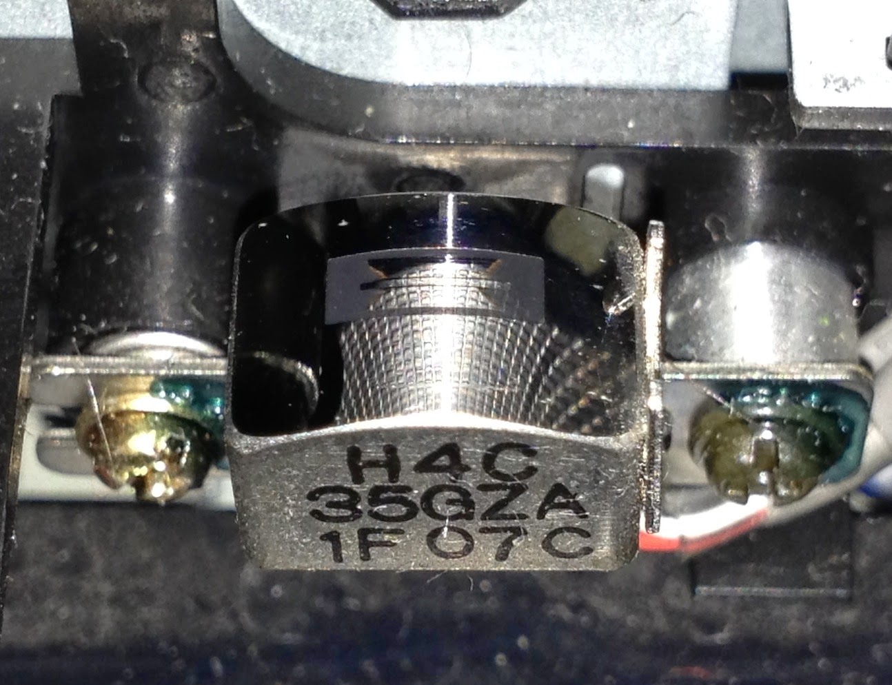

H4C 19ZZA 1125C ( co to jest ?)
Ta śmieszna głowica wygląda na jakąś z walkmana.
Głowice o oznaczeniu H4C Technics stosował później np. w modelu RS-BX404 czyli 10 lat po wyprodukowaniu RS-M265X.
Zdjęcie z sieci, adres źródła pod obrazkiem.
Pewnie stara oryginalna głowica się zużyła i została wymieniona na nową (może nawet w autoryzowanym serwisie jeśli teraz siedzi tam ta H4C).

Zdjęcia z takim powiększeniem głowicy w żadnej aukcji nie widziałem jeszcze. Jak już są to takie, na których ocenić można czy głowica jest (czasem widać jaka), ale już na pewno stanu zużycia nie widać.
jmaciek
  • 393 / 5740
29-05-2016, 22:10
To zdjęcie odnosi się do pytania kolegi AUDIOTONE:) o konkretną głowicę w RS-M265X i pochodzi z bloga pod adresem: http://planetodatapes.blogspot.com/2014_05_01_archive.html
O zdjęcia głowic przy zakupie można zawsze poprosić aby nie być zdziwionym po zakupie. Jeśli już są to widać przeważnie, czy głowica była ruszana czy też nie - a to już bardzo dużo.
