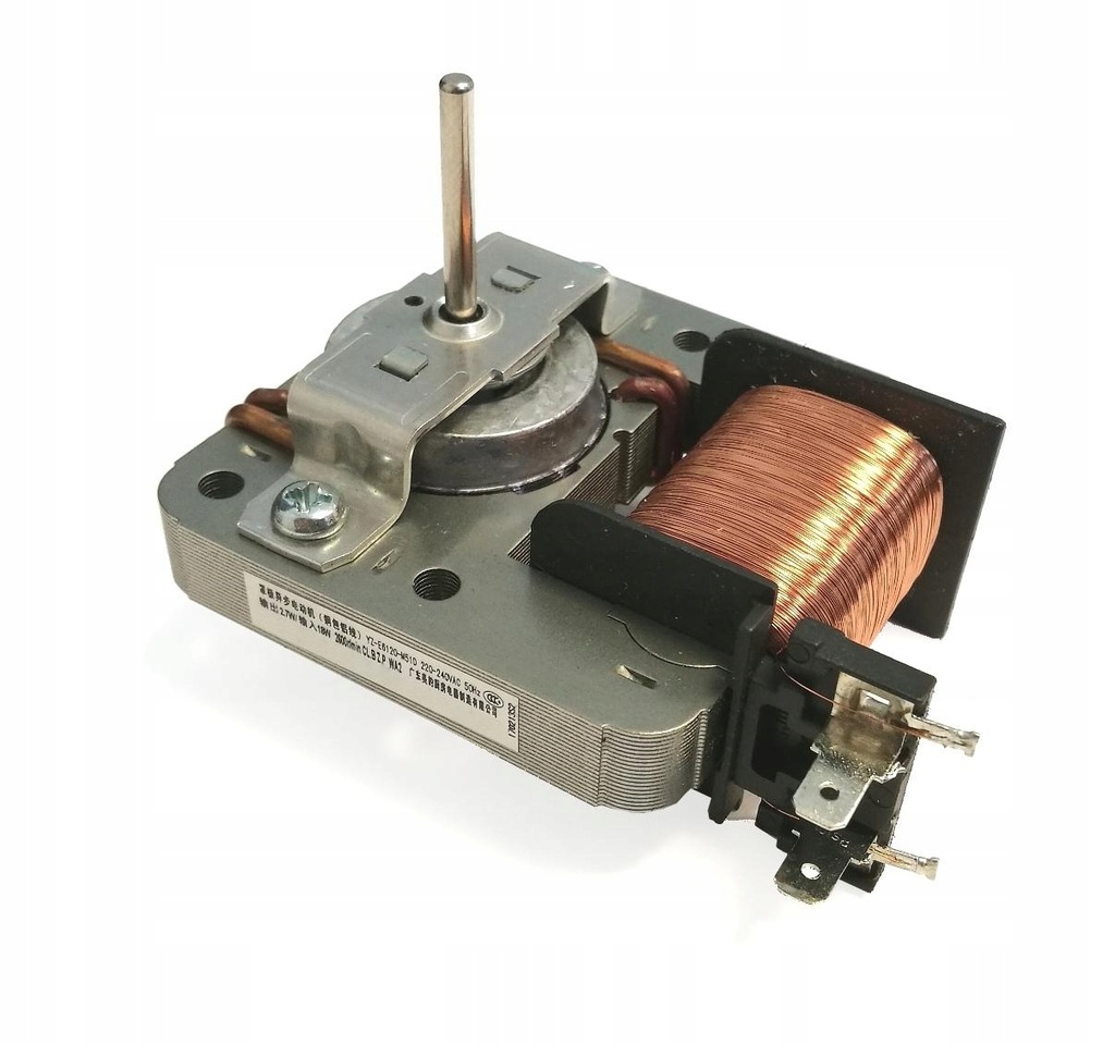

  Prędzej można dokapować że to synchroniczny z jedną cewką co kręci 3000 obr. i talerz napędza poprzez pasek czy jaką inną rolkę.  Co jest najbardziej prawdopodobne w gramofonie plastyk  fantastic- jak go określiłeś
coś podobnego do np.
   I w dalszym ciągu aktualne w/g jest to >  jak bardzo ci na nim zależy?
