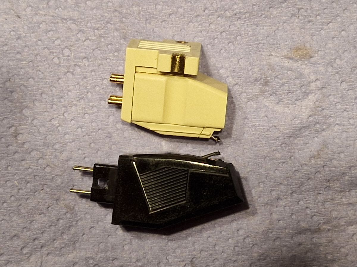

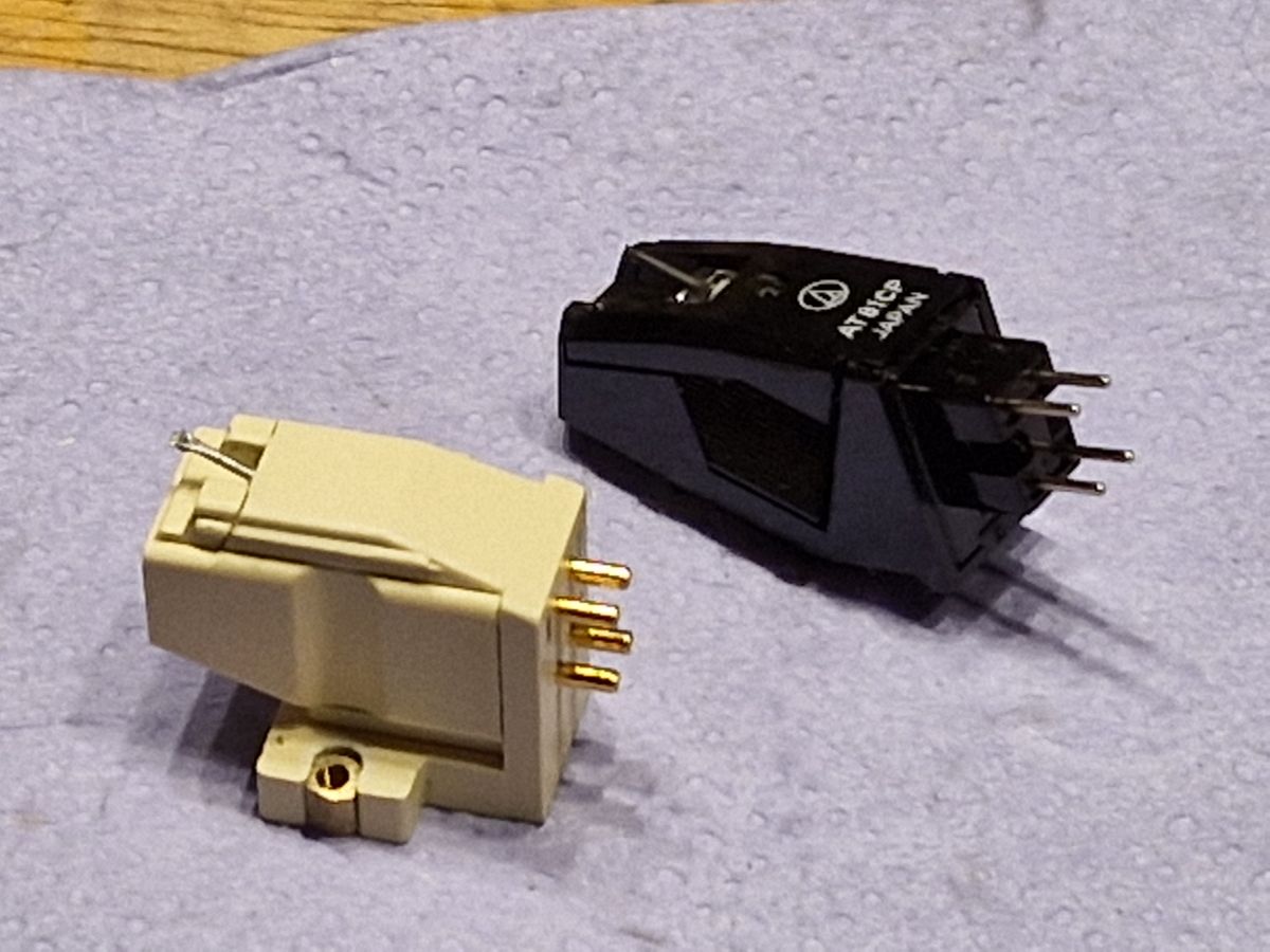

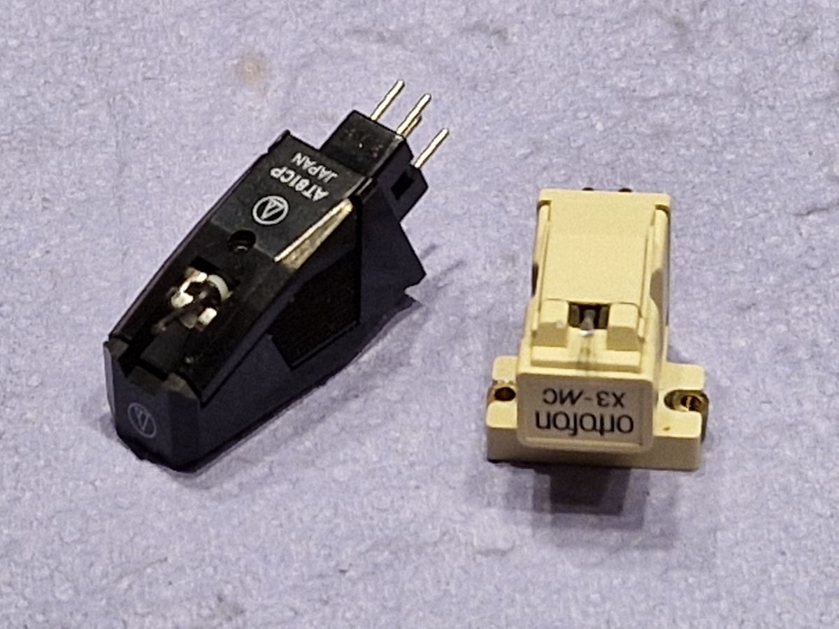

Teraz siedzę i gapię się na wkładki:
Konkretnie na Ortofona-  określam czy da radę go przerobić na mocowanie P4T  czy jak mu tam, żeby mógł pracować w tangencjalnym techniolu  :)
Bo nagle zaistniała potrzeba jakby, skompletowania systemu gdzie sam gramofon będzie najmniejszy z możliwych- no i właśnie na techniola SL3 padło.  Wprawdzie mam dwie wkładki do niego-  oryginalną fabryczną i tą AT z obrazka ale one obie nie dorównują tym lepszym .
 No ale Ortofon jest całkiem spoko i można ścierpieć.  Chociaż to też dzieło Frankensteina , kupiłem żeby nauczyć się retipu.
Wyszło nieżle a co najważniejsze to ma dobry dźwigar i fajny tip na końcu firmy Philips :)   Oryginalny z dawnych lat.
 W normalnym gramiaku tego Ortofona nie słucham i tak no to pal licho-  ten dekiel mu utnę i dorobię przedłużkę żeby robił za P4T.
  O masę nie muszę się martwić bo trzeba będzie dołożyć i wycelować w 6 gramów.
