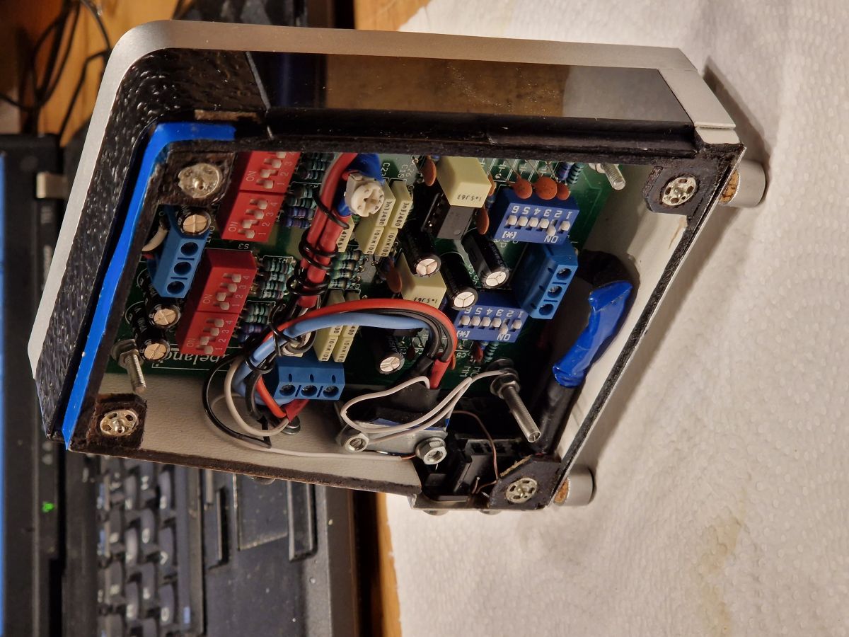

Sam teraz używam z podobnej kategorii i mógłbym go z czystym sercem polecić.   Skłaniam się twierdzić że to najlepszy jaki miałem i bije jakieś Nad-owskie pre a i brzmi prznajmniej porównywalnie do wbudowanego w Harmana -  który ma znakomity pre gramofonowy na oddzielnej płycie rozmiarem połowy głównej.  A nie jest jakimś tam dodatkiem z kilku elementów dolutowanych do drutów.
Sęk w tym że on jest z kategorii DIY.   Trzeba go samemu złożyć, dorobić zasilanie, w jakieś pudełko go instalować itp..    Nie każdy lubi tak się bawić

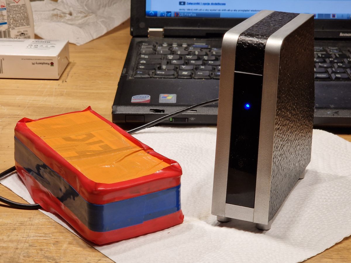

 Ja akurat pojechałem dosyć radykalnie i zasilanie z baterii mu zrobiłem.   Źre malutko i ten pakiet który mu dorobiłem to pewno do przyszłego stulecia pociągnie :)
