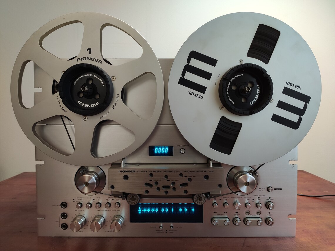

03-10-2021, 22:33
Hehe :)
  No to może weź ten obrazek :
Jako wzorzec.
     Firma zostaje a i znaczek już masz :)
