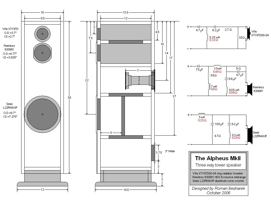

Podział na 350 Hz
http://www.rjbaudio.com/AlpheusMkII/alpheusmkii.html

09-06-2008, 08:14
A tak czysto teoretyzując czy bardzo złym rozwiązaniem byłoby zastosowanie takiego
http://www.rjbaudio.com/AlpheusMkII/Alpheus%20MkII%20blueprint.jpg  filtra dla L22rn4x/p i zostawienie L18rnx/p bez niczego czyli 2,5 way.
Podobne rozwiązanie jak w http://www.harpia.pl/polski/marcusnew.html .
L18 będzie wtedy w obudowie closed, a dół uzupełniony L22. Cały czas mam na uwadze jak najlepsze wykorzystanie tego co mam jak najmniejszym kosztem.
Różnica w efektywności powinna być uzupełniona +3dB zyskiem z nałożenia się pasm w basie. Jak już pisałem, nie są dla mnie zbyt istotne obciążenia, bo nie jestem zwolennikiem katowania kolumn.
Problemem mogą być pewnie skoki impedancji.
Jeżeli się mylę to mnie poprawcie.
