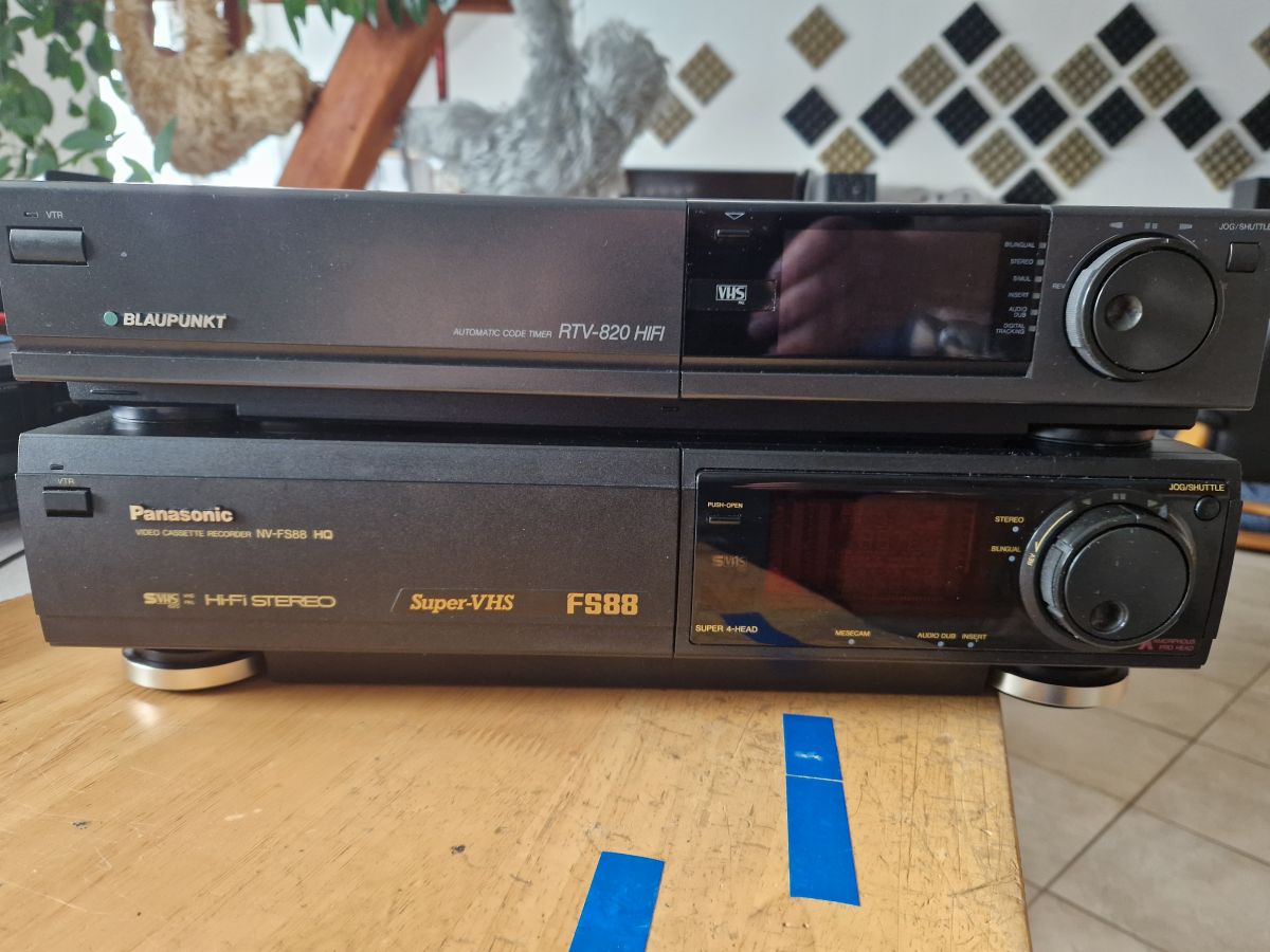

   Było tak że Panasonic najpierw miał drobne niesprawności.   Trochę go tam pokręciłem i teraz jest bezbłędnie.
Szczególnie to uparłem się jak osioł na tracking przy LP,  uznając że to trudniejsze dla sprzętu utrzymać idealne prowadzenie gdy prędkość przesuwu taśmy to coś ok 1,2 cm/sek   .    Blautpunkt niby lepiej sobie z tym radził i taśmę z niego potraktowałem jako kalibracyjną dla Panasia.      Teraz role się odwróciły bo Panasonic prowadzi idealnie, nagrywa idealnie i trackingu trzyma się jak tramwaj na szynach.
   A Blaupunktowi zdarzają się chwile gdy zabrumi troszeczkę.
Tak więc teraz role odwracam, taśmę bez muzy nagrywam na nim żeby mieć dłuższą próbkę trackingu w który będę celować się Blaupunktem.    Ponieważ, no nie wiem.   Jakoś mi bardziej podchodzi jako odtwarzacz audio,  czy też magnetofon.

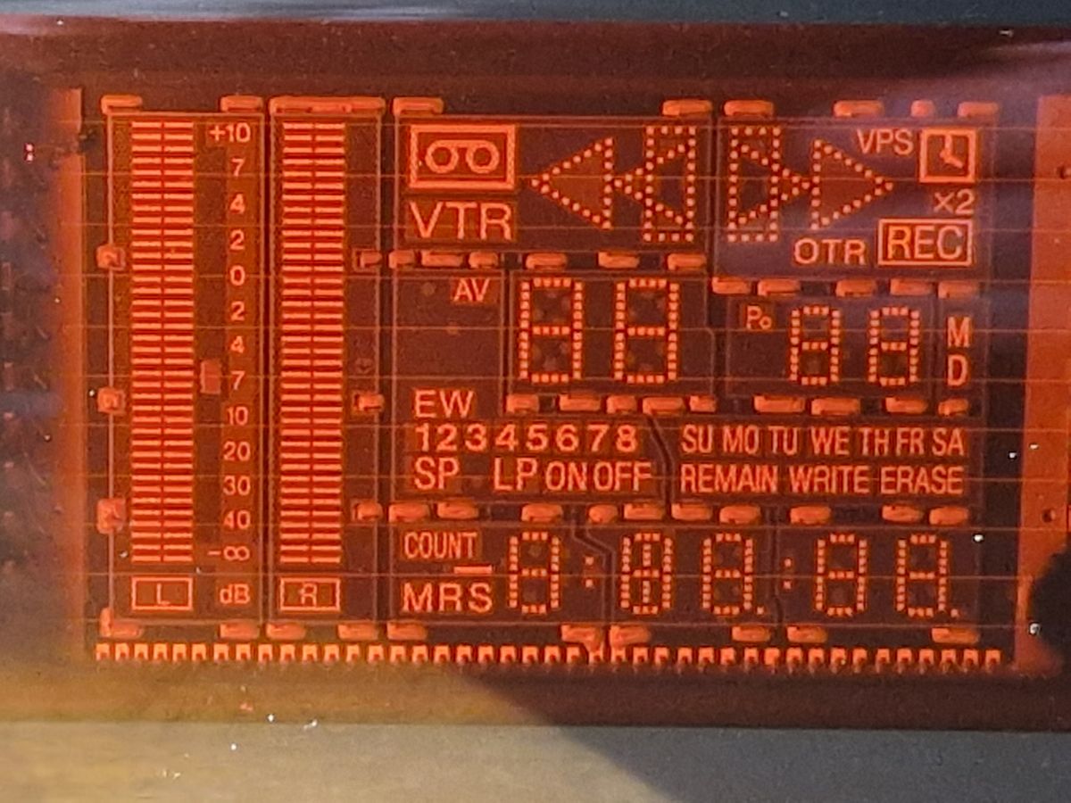

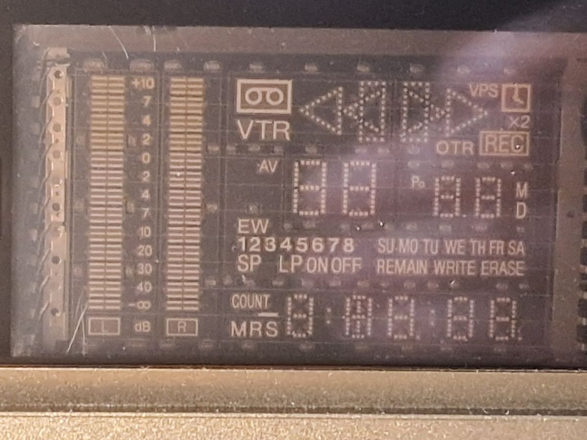

 Ponadto w panasiu wyświetlacz jest przyzdechły trochę , nierówno i dosyć słabo świeci.
Pomyślałem że może zamienię wyświetlacze ale jednak odpuszczam.     Szybki są innej barwy tak jak i same luminofory wyświetlaczy i dlatego odpuściłem pomysł.
  W panasoniku jest w sumie biały i kolor nadaje mu szybka a w blaupunkcie szybka jest szara ale sam luminofor bez niej świeci na hmmm>
niebiesko-zielono.   Same zaś wyświetlacze, połączeniowo wyglądają identycznie i napięcia na nich takie same.
   Krótko mówiąc, sama matryca tych wyświetlaczy to jakieś inne partie gdzie założono że barwa będzie inna.   W panasiu niby taka miodowa lubiana a w Blaupunkcie niebiesko-zielona, którą ja akurat lubię :)     Taka fajna turkusowa jest.   Wyświetlacz też zdaje się wyższej jakości.

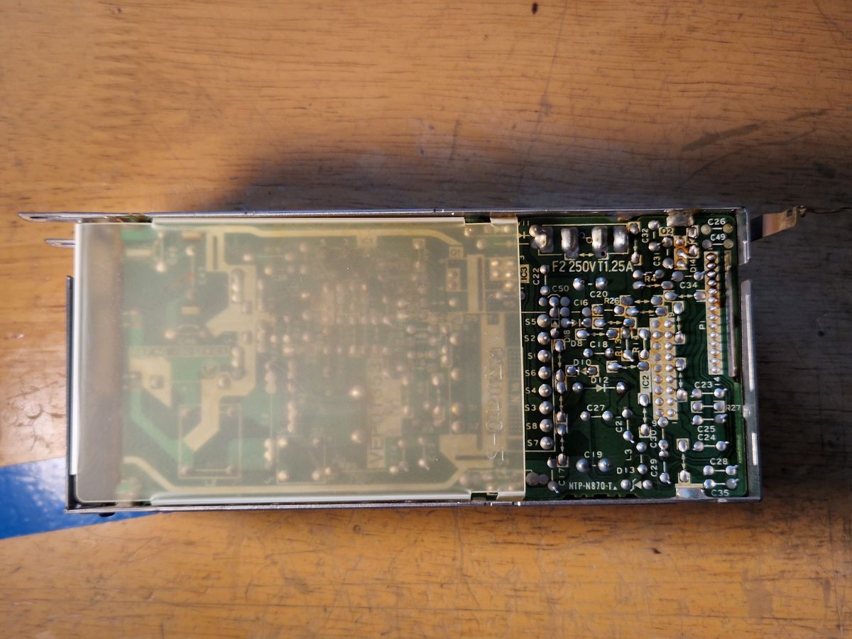

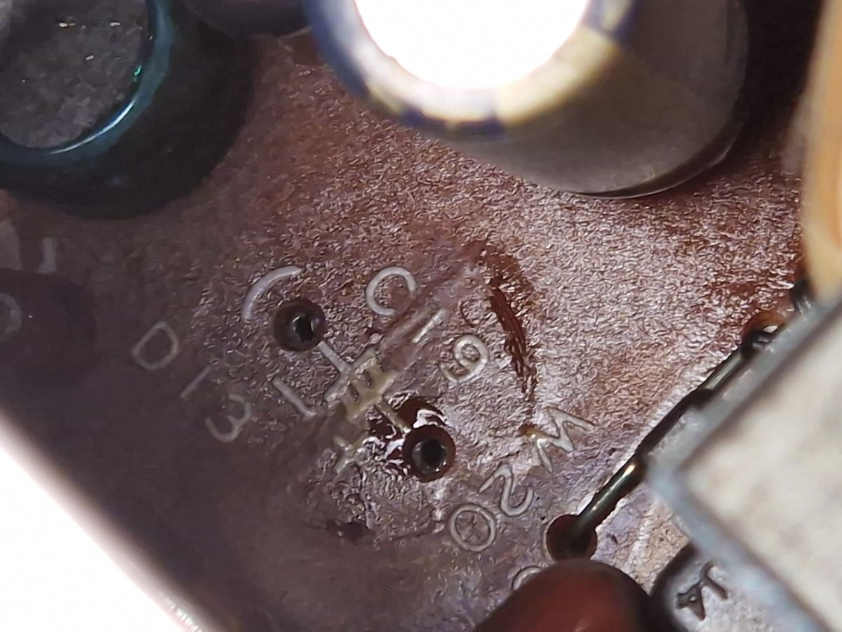

   Dobrze że wyprułem ten zasilacz i muszę powiedzieć że albo pechozol, albo chińszczyzna albo zwyczajnie jakość elektrolitów onegdaj była o niebo lepsza.    W zeszłym roku sprawdzałem kondy w zasilaczu i dla zasady wymieniłem kilka.  Na mierniku były spoko, pamiętam.
    Nooo ale stare i takie tam że jak stare to zaraz i tak zdechną.
Złamałem jakby swoją żelazną zasadę mechanika,  że jak nie zepsute to nie ruszamy a teraz mam za swoje.
    Magnetowid mało co grał przez ten czas, parę dni temu mocniej mnie naszło, zacząłem coś tam nagrywać i proces poszedł bardzo szybko.   Jednego dnia gra, drugiego już nie gra.   Raz włączę to wszystko w porządku, następne włączenie już nie.   Muche biedaczke zabiło.

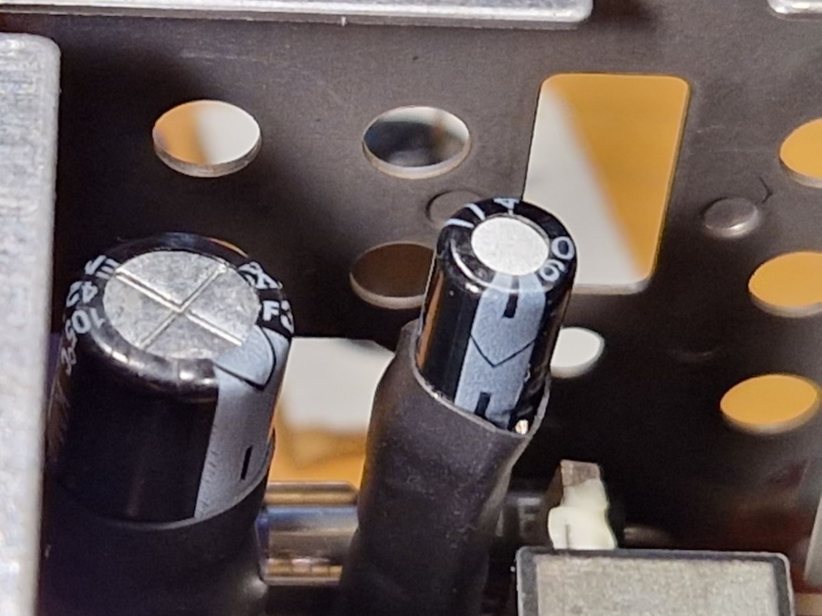

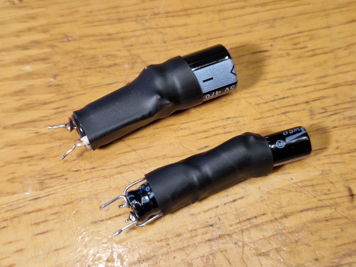

   No a w zasilaczu

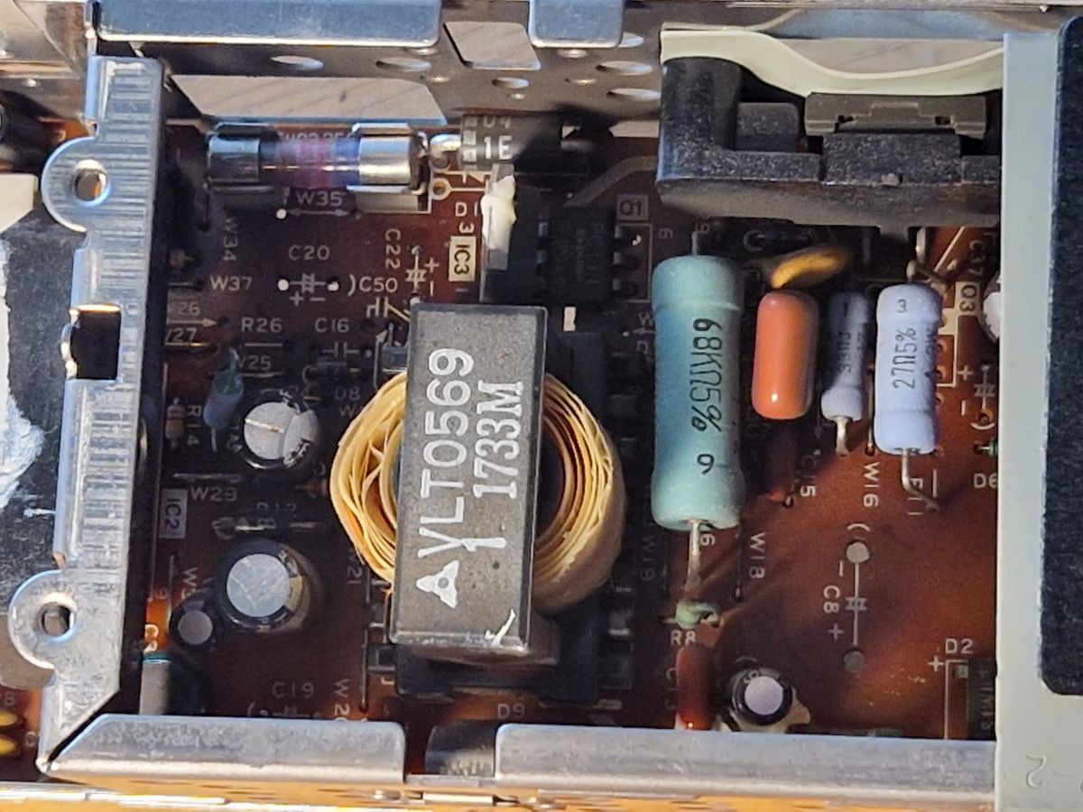

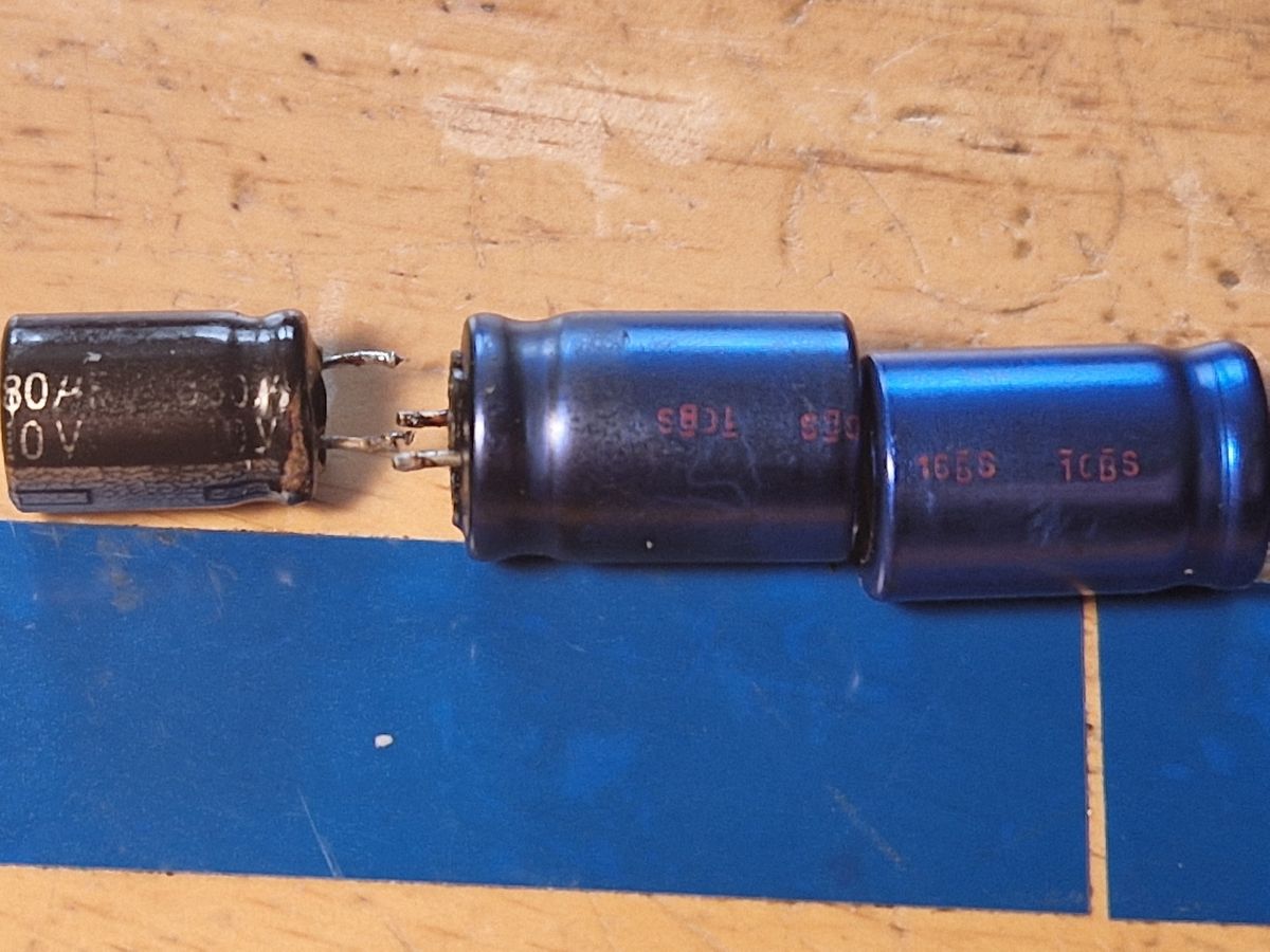

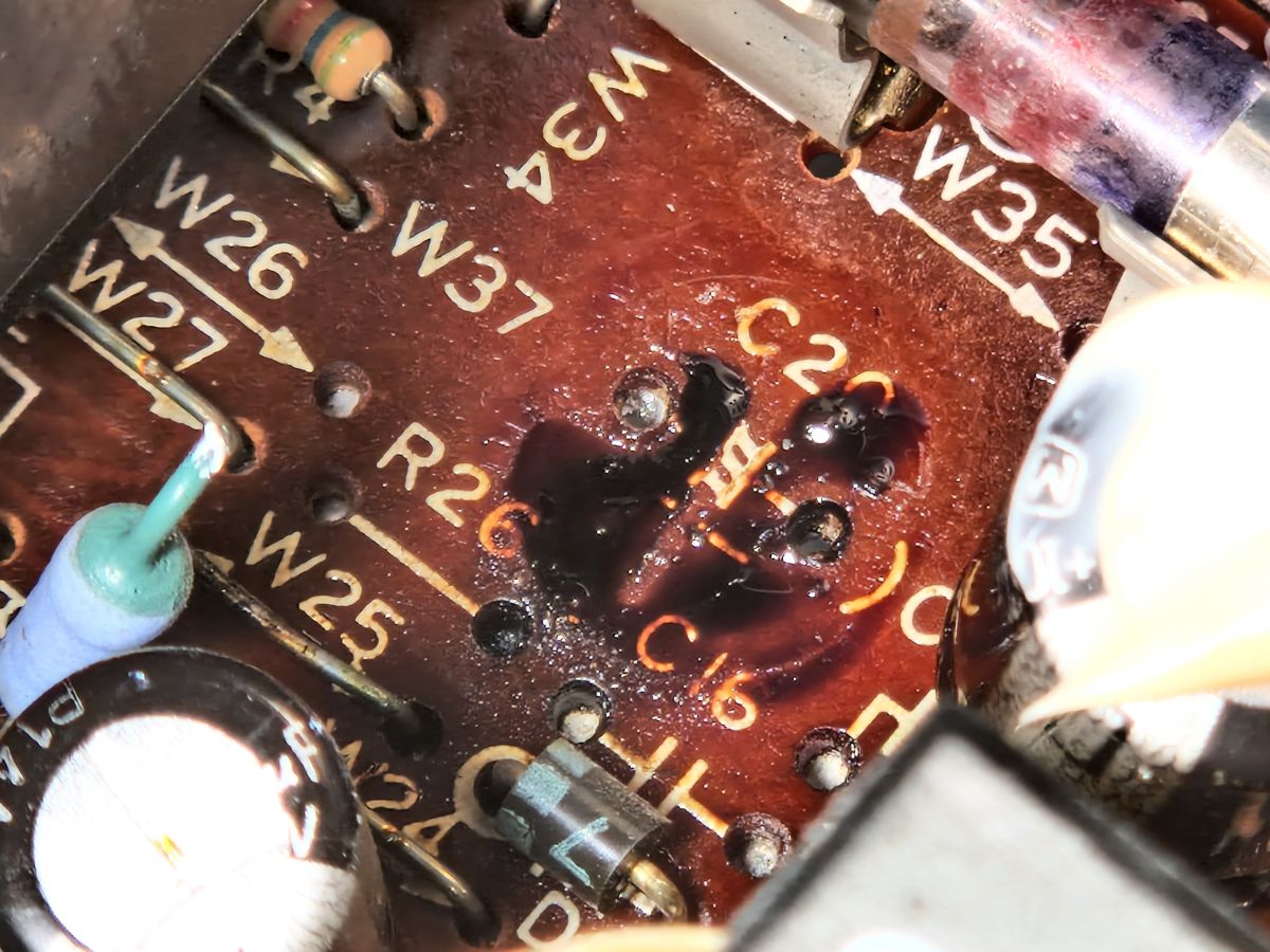

     Nowe, zapewne jakaś podróba chińskich.   Te które wtedy wymieniałem  to pociekły,   dwa przy radiatorze i jeszcze jeden który trochę głębiej siedzi, przy drugim scalaku z tego zasilacza.    Wprawdzie nie pociekł ale z 680 mikro zrobiło się 50.
     Dziwi mnie tylko że napięcia w sumie prawidłowe na mierniku były.   Fakt że nie wpadłem na pomysł żeby na przemienne napięcie pomiar nastawić to chyba by coś wylazło na pomiarze.   Dopiero oscyloskop pokazał gałom o co chodzi.
    Mam nadzieję że to powód świrowania Blaupunkta  z synchronizacją.   Jutro to zlutuję i zobaczy się co dalej.
ed>    To że muchę załatwiło tak że nawet nie bzyknęła to mi spokoju nie dawało.

Pokaż na zdjęciach te cuda techniki, które wybrałeś i wlutowałeś w ten zasilacz.
Dla potomności i ku przestrodze.
No i jeszcze gdzie to cudo elektrolityczne sprzedawali?
  • 3232 / 1700
05-06-2025, 11:27
Od końca :)

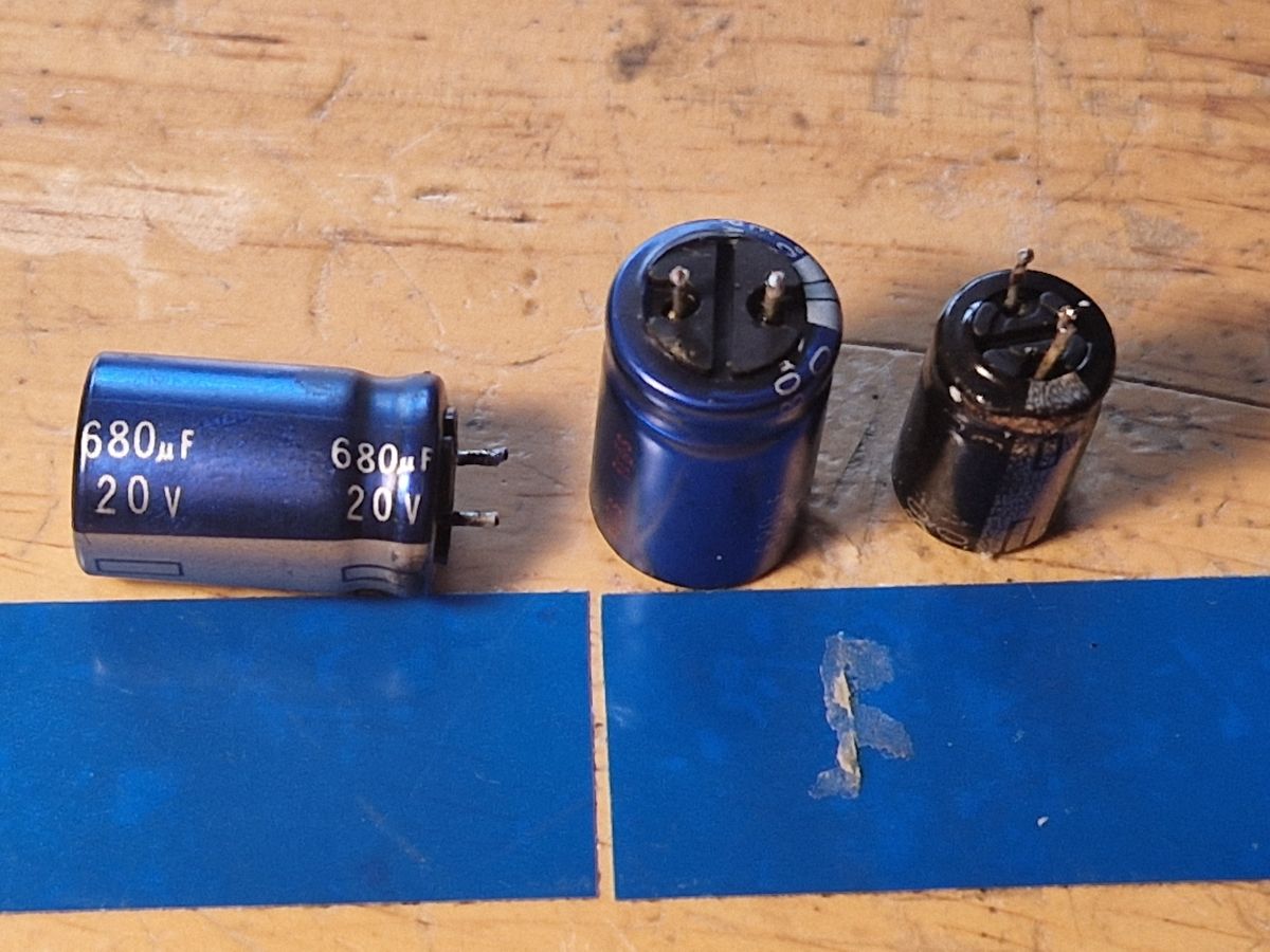

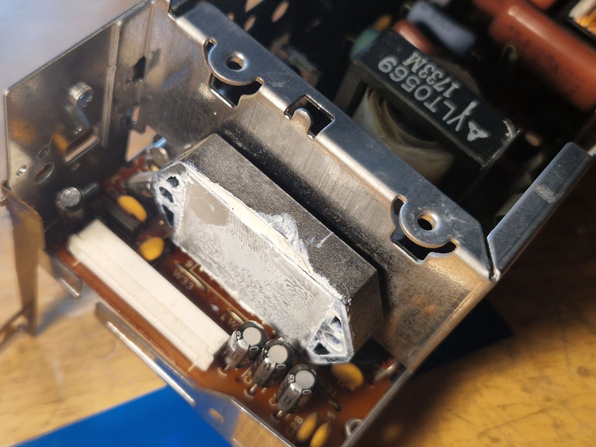

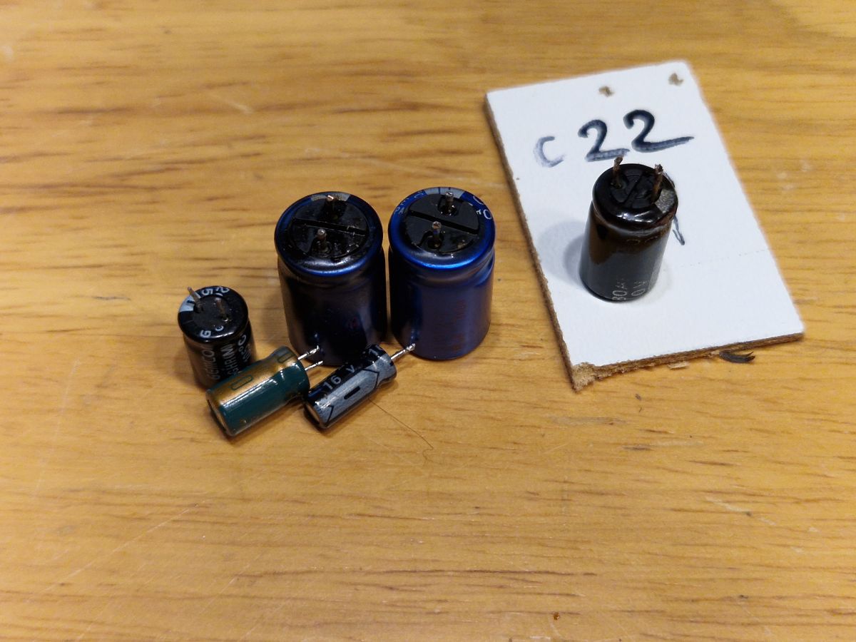

    Kupiłem na ebayu pakiet mieszaninę,  standardowo opisany (znaczy miód malina przenajlepsiejsze itd..)  od jakiegoś sprzedawcy co to miał dużo pozytywów.   W każdym razie nie żaden większy sklep, miał ze 2 tys na liczniku.
 Mieszanina cała była tak firm które znane jak i jakieś typu CapXon.   Tylko żeby nie było-  CapXon czy jak im tam też tam wlutowałem i one są jak najzupełniej spoko kondy.   Przynajmniej na teraz,  bo jednak one w tym gorącym środowisku wytrzymały.

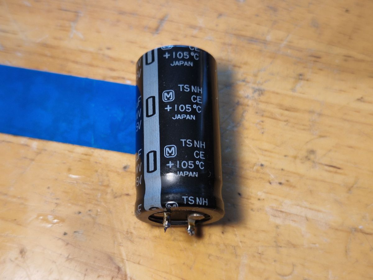

  Upiekły się te na zdjęciach których nazwa jak widać jest bardzo rozbudowana,  głównie to niebieskie tło hehehehe.   Dekli im nie urwało ale rozwolnienie poszło po nogach.  Najmniejszy nie pociekł ale został  mu ułamek pojemności.   Elektrolit to jakaś brunatna maź jakby,  która okrutnie zaśmierdziała dopiero w kontakcie z lutownicą.   Te sieroty siedzą zaraz przy dużym scalaku który trochę grzeje jednak.  Ogólnie to ten zasilacz to pewnie nieźle zamotany bo takie spore scalaki to są w nim dwa a jak to cudo techniki działa to nie wnikałem bom i tak za głupi  hehehe.   Zasilacz to zasilacz jakby.

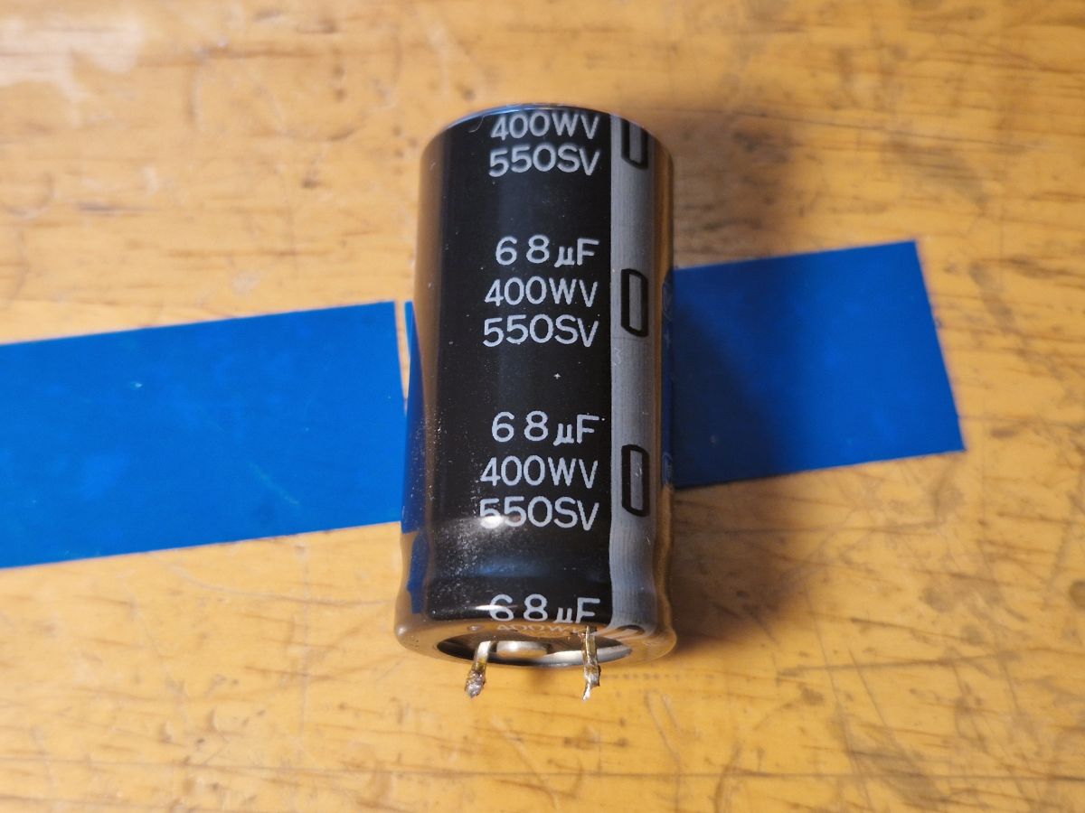

Ostatnie dwa zdjęcia to kondensator który tam siedział z fabryki i zostanie dalej.   Bo parametry jak u nówki nie śmiganej.
   Dlatego myślę teraz że to był błąd wymieniać stare fabryczne co to 40 lat gorąca wytrzymały z dobrymi parametrami.   Tak niby na wszelki wypadek.    Pewno jeszcze 40 lat by wytrzymały a nie jak to g........   niewiadomo jakie.
   Tak więc, nadgorliwość gorsza od faszyzmu.
Tutaj trochę jesteś jak radziecki uczony, który po wyrwaniu nóg i skrzydełek muszce oznajmił, że ogłuchła -zapewne dowcip znasz  :) Obserwacje dobre ale wnioski nie trafione.
Jedyny błąd jaki popełniłeś, to niewlutowanie dobrych kondensatorów z dobrego źródła.
Decyzja o ich wymianie była bardzo dobra, ciężkie warunki pracy mogły skończyć się tym, że pewnego razu oryginalne elektrolity opuściłyby ten świat z dymem zabierając ze sobą np. scalaki z zasilacza albo i z reszty układu.
Do oceny poziomu żywotności elektrolitów, oprócz prostego pomiaru pojemności, polecam stosować jeszcze takie ustrojstwo.

   No zaraz podłączę czy i zobaczę czy widło pójdzie :)    Możliwe inne opcje typu że nie pójdzie, może coś wybuchnie?

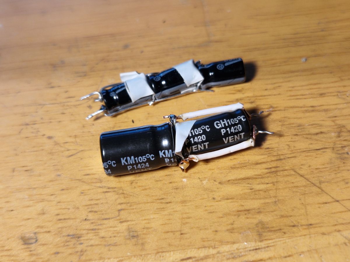

 Ponieważ taki kołchoz zrobiłem:
Z powodu braku gotowca o potrzebnej pojemności i w sumie sześć wylutowałem a dziewięć wlutowałem :)
   Powinno śmigać lepiej niż amerykańskie.
