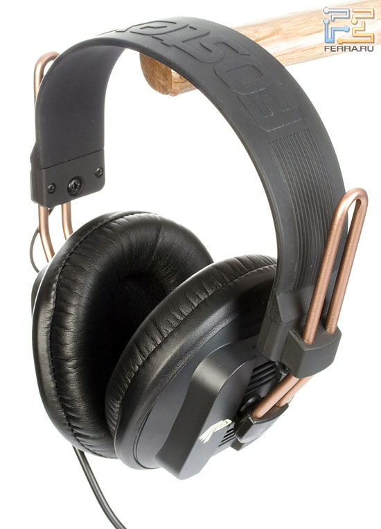

Tomek ten Twój link długi, zakręcony i nie działa ;) Wystarczy ten ze środka: http://www.ferra.ru/images/194/194973.jpg - widać na pierwszy rzut oka, że pady wyglądają znacznie porządniej, niż te stare. Ale fakt jest faktem, że wielu sprzedawców pokazuje te stare obrazki... być może sprzedają nowe? Ciekawe tylko, czemu w Polsce w większości sklepów wycofali T50RP, jednocześnie zachowując T40RP i T20RP w sprzedaży?
