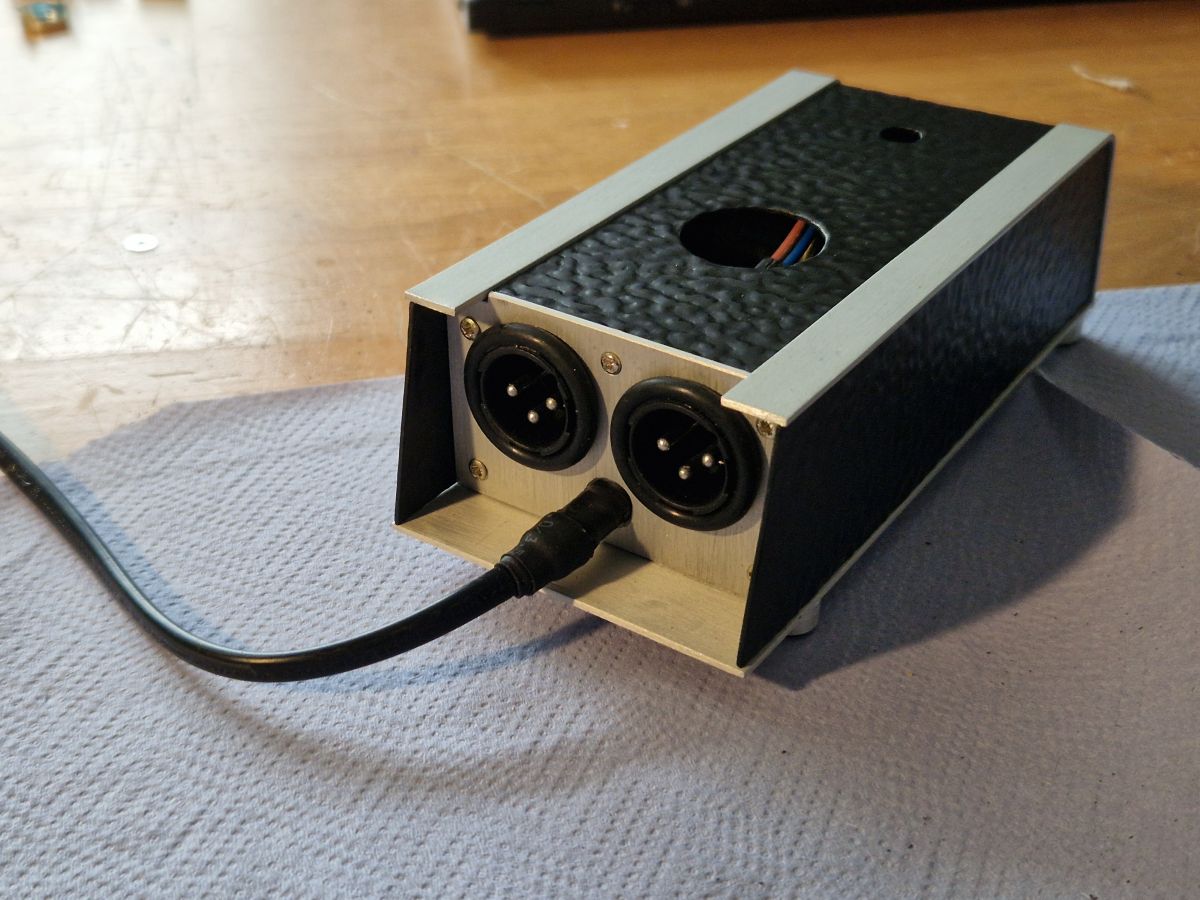

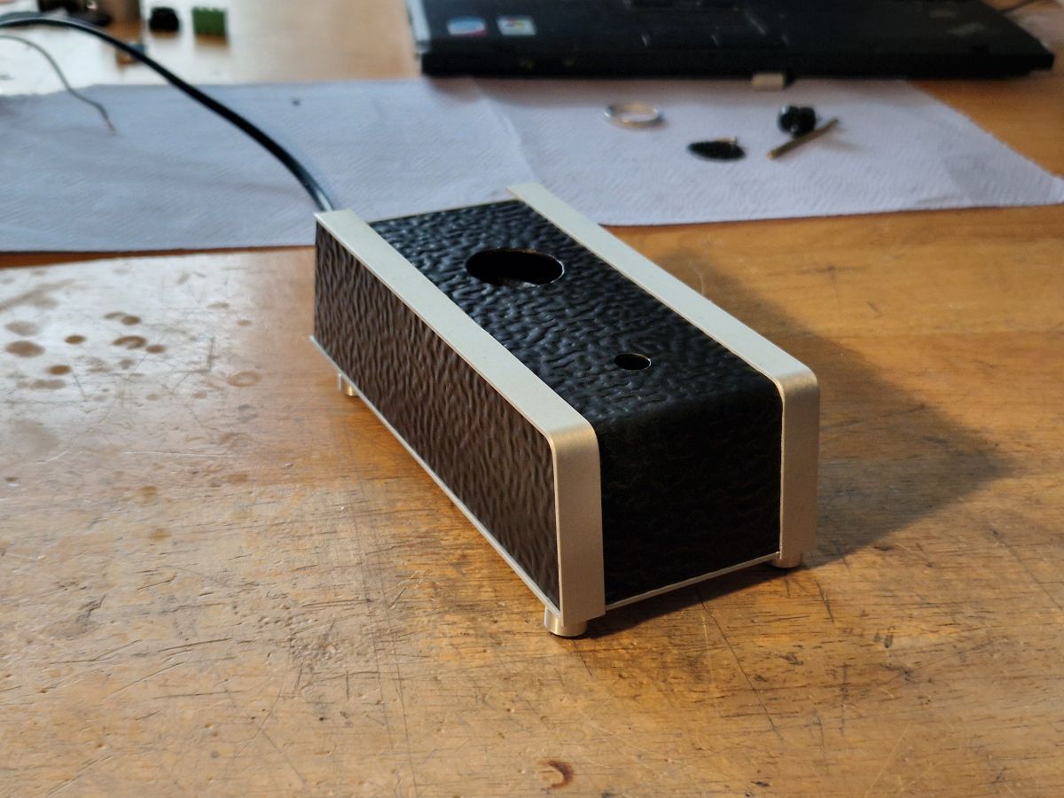

Trochę sprzątnąłem ten chlew :)   Jednak zacząłem ład naruszać bo postanowiłem obudowe zasilacza zrobić.   Siłowni wzmacniaczyków znaczy, byłoby po audiofilsku gdyby były po 20 kilo wagi i oczywiście dwa-   oddzielne na każdy kanał i zasilane z różnych elektrowni ma się rozumieć.
   Ja jednak poprzestanę na jednym-  co oczywiście spowoduje tragedię w mieszaniu kanałów o jakie 0,00005 %, no ale ja nie audiofil i mnie wsio ryba.   Będzie za to pstryczek i lampka heheheh
   Półprodukt zasilacza.
Powiem wam że jednak nabiera się wprawy nawet przy własnych wydumkach i poszło jak dotychczas nadspodziewanie sprawnie i szybko .
  • 3285 / 1729
23-03-2026, 18:29
Dobra, zasadniczo wszystkie blaszki i sprężynki na obudowę zasilacza gotowe.   Łyka browara i skręcę to do kupy :)

   Oczywiście całkiem zasilacza nie zmontowałem bo ba wylocie wyszło moje niedopatrzenie.   Konektor wyjściowy na przymiarkach oczywiście zdjęty a na końcu wyszło że miejsca na niego nie ma hehehehehe.
   Przyszło się gniazdami wlutować na krótko, ale to nie szkodzi bo w całości zdejmuje się z małą blaszką panelu.   No że będzie na nim wisiało w razie W to pestka.

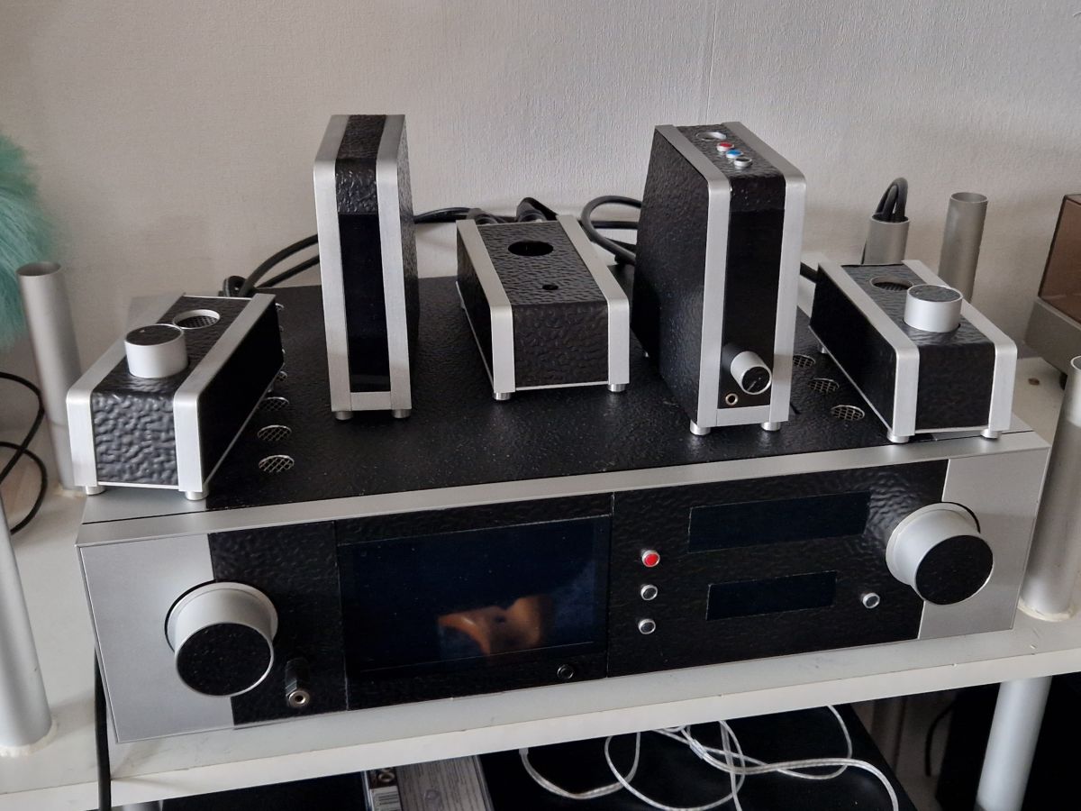

  No i na koniec  postawiłem całą rodzinkę w kupie jak do zdjęcia.
 Mała Riaa jest najstarsza :) oczywiście i to od niej się zaczęło.   Potem poszło jakoś dalej i już wiem że na tym się nie skończy.
  Korektor to takie palcem po wodzie pisane bo w sumie jest zbędny jako taki a ponadto oczywiście w samym pCp jest korektorów i innych takich od groma.   Tylko je przywtyczkować -   a taki zwykły a nie DSP  to nawet malinka trójka powinna to obskoczyć bez problemów.
  Taaaa, trochę ześwirowałem-  taka myśl hehehehee
   A co będzie dalej ?   A no mam fajne głośniki i dorobię kolumy  extra dla tej drobinicy.   No i dla samej Riaa wypada dorzucić gramofon.   Jedynego który widzę teraz w tej roli to tangencjalny techniolek.   Jest poza tym najmiejszy hehehehe
   No i pewno przyjdzie się jeszcze tego liniowca podrasować.   Jaką wkładkę na iron cactusie wystrugać.    Tylko czy uda się drugi raz >utrafić<   w parametry to już zupełnie inna sprawa.   Może przyjdzie się z miesiąc wydłubywać pośrednie wersje.
   No ale to hobby przecie :)
